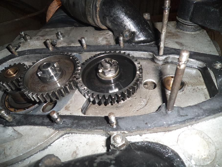

Я думаю самый востребованный на сегодня двигатель-оппозитный двухцилиндровый ПРАГА
Вступайте в нашу войску ! , а то мне одному грустно 🙂 , только надо знать, что этот движок 40 сил (ну до 50) и выполнен на таком уровне (1935 год), что мне сейчас с превеликим трудом что то могут повторить на останках нашего производства...
    109,8 КБ · Просмотры: 144
