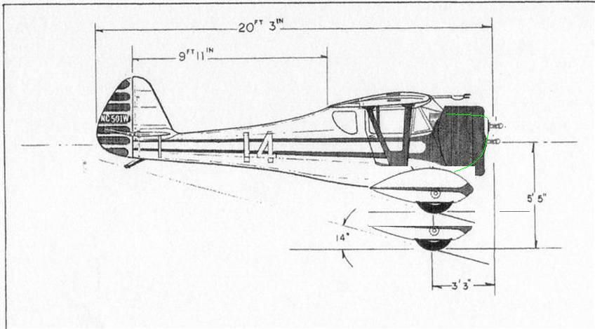

Крайнее и самое важное преимущество оппозита, благодаря которому он завоевал фактически монопольное положение на легких пошневых самолетах - компоновочное. Длина моторного отсека у оппозита получается практически такая же как у звезды, но вал винта проходит близко к верхней поверхности капота и высота капота почти вдвое меньше. Это позволяет сделать фюзеляж минимально необходимой высоты. Что получается со звездой, когда пытаются добится того же. видно здесь:
http://gobinkley.com/110specs_files/image3291.jpg
http://upload.wikimedia.org/wikipedia/commons/f/f7/Monocoupe_110_Special_%28N2347%29.jpg
Поставим на Monocoupe 110 вместо Warner Scarab O-360:
    40,9 КБ · Просмотры: 189
Вопрос естественно чисто теоретический ( как и вся тема ) :
