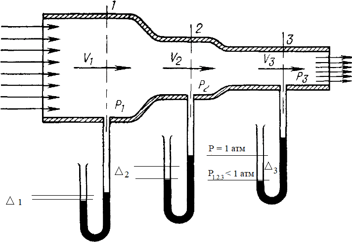

И вы туда же. Ни о какой новации мы не говорим. Есть центробежный компрессор (точнее турбокомпрессор), в который засасывается воздух. Далее центробежная сила отбрасывает этот воздух за пределы диска. Воздух перемещается горизонтально, соответственно над его поверхностью можно поместить трубку Пито (трубку Прандтля или трубку Вентури - кому как нравится) и увидеть что над потоком согласно уравнения Бернулли появится разряжение. Или вы отрицаете этот общеизвестный факт !!!
А больше ничего и не требуется (в том числе и стол с перфорацией). Максимально достигаемая величина разряжения над потоком при местной скорости звука может доходить до 0.5 бара. И на этом всё. С падением скорости потока, вакуум над воздуходувкой будет уменьшаться. Реально, система будет работать только вблизи скоростного порога, как впрочем и винт самолета - винт также запирается на скорости звука...
Далее, величина разряжения соотносится с той площадью, над которой этот вакуум поддерживается - и извольтесъ, ИМПЛОЗИЯ.

сумма статического, динамического и гидростатического давлений остается величиной постоянной
Это следствие закона сохранения энергии и справедливо, когда общая энергия (сумма кинетической и внутренней) не меняется. В вашем случае меняется. Крыльчатка сообщает потоку дополнительную кинетическую энергию. Бернулли тут не подходит. Вернее, для воздуха под диском и над диском суммы в уравнениях Бернулли будут разные. Очень тривиальная ошибка. Не вы первый.

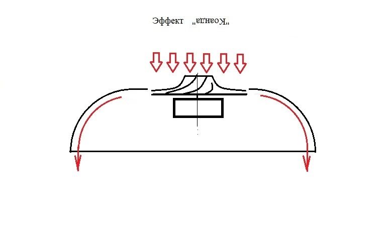

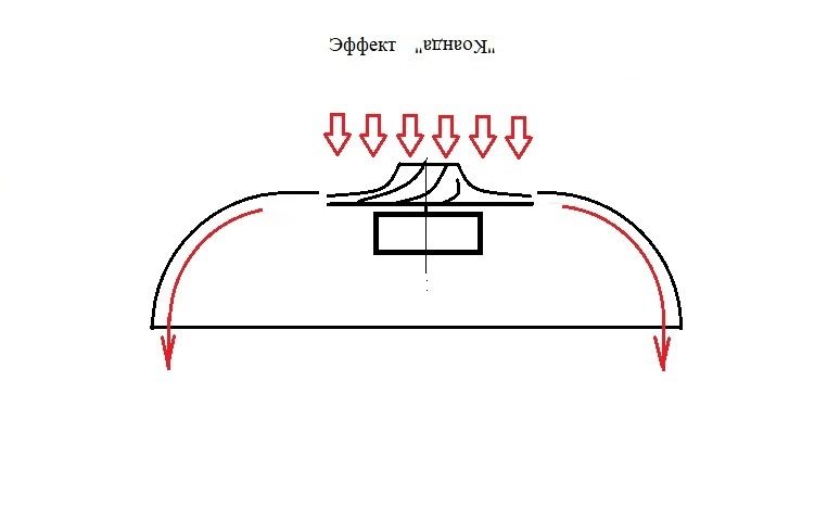

А рассматриваемый аппарат, как ни крути, разновидность коандолёта. Подумайте, что будет, если диск оставить плоским или край загнуть вверх.
Если это так, то кто-то тоже создает дополнительную кинетическую энергию в трубке Бернулли (энергию потока). Или она сама по себе возникает, и там нет насоса/компрессора.
Да, это чем-то напоминает коандолет, но и его можно усовершенствовать (см.рис). Опрокинуть аппарат вряд ли получится из-за его гироскопического момента.
Важно где насос. Если вне рассматриваемого участка трубы - то в уравнении Бернулли для всех сечений одна и та же сумма. Если прямо на рассматриваемом участке - то до насоса одна, а после другая, бОльшая.
У рассматриваемого аппарата под диском энергия такая же, как перед насосом, а над диском (после насоса) - другая.

Я не спорил с Вами по поводу турбокомпрессора, более того, я подобное же предлагал в те самые далёкие года. Опираясь как раз на загадку Н.Гулии с диском-"антигравитатором". Только я ещё и отброшенный воздух предлагал использовать: просто на корпусе ставить отбортовки плавно отклоняющуюся вниз, по ней воздух и "отбросится" увеличив подъемную силу . Либо этот поток вновь попадал на вход компрессора, этакий "безрасходный" девайс где поток воздуха из компрессора служит бесконечной лентой транспортера захватывающей и премещающей окружающий воздух.
И это радует. 🙂
Только поток нужно по наружной поверхности корпуса пускать, а не по внутренней, как у Вас.
Если по внешней, то поток может оторваться от корпуса, а по внутренней, никогда.
