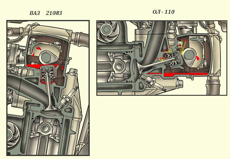

Как же так? Ребята умудрились изготовить на ОЛ - 110 магниевый блок, вставить туда гильзы когда там между поршнями всего 7мм, но не смогли заменить крышку головки с дурацко-торчащей вбок пробкой и использовать специальный картер редуктора (на снимке, если я не ошибаюсь, стоит штатный автомобильный картер сцепления с отпиленным дифференциалом, и уже к нему приторочили редуктор).  :🙂
Другой вопрос? Ни по фото, ни по представленным чертежам невозможно понять посредством чего двигатель крепится к мотораме. :-?
Далее без комментариев. 😡

А я вообще не пойму зачем заваливать мотор на бок ,он от этого кажется ещё больше. Было бы класно собрать на дюралевый блок ,подобрать коллектора и всякое такое что бы капот покрасивее получился, килограмм на15 можно сэкономить.
Согласен с "robertos", зря блок цилиндров положили на бок, создали по сути "болезнь оппозитников", свечи оказались внизу, что тоже не есть хорошо, ещё вопрос - на сколько продумана система смазки?
раз сухой картер,значит в стороне маслобак.а все остальное тоже.плюс насос для предварительной подачи масла перед запуском 🙂мне так думается
он наверное по отношению к своему собрату на 15 кг всего легче.все тоже кроме блока 🙂
Чё докапались до 08го блока, он хоть и чугунный но очень лекгий, отлит так ювелирно . ну отольете вы его из люминя, чтоб имел такую же прочность как чугунный он будет килограмм на 5 легче, тем более хотите его форсировать :-? вы подержите в руках пустой блок и посмотрите и не поленитесь сделать таблицу с массами дталей которые будут применены в конверсии, там маховик с выхлопным коллектором весят килограмм 15. Вообщем нужно сесть и прикинуть все
