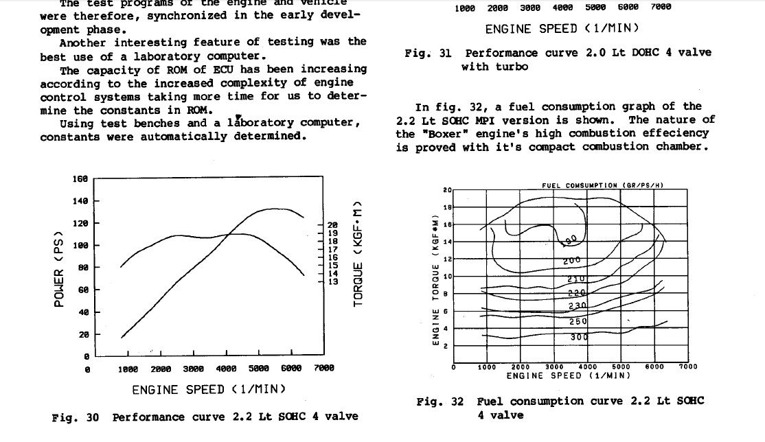

А Вы найдите внешнюю характеристику того и другого и посмотрите, что происходит с мощностями на валу в зависимости от оборотов.
Вот возьмем,к примеру, внешнюю характеристку мотора EJ-22 Левый график. Смотрим, что на оборотах 3000 мощность на валу 70л.с. как и говорил дядя Юра. На 5000 мощность 130л.с. Так же можно заметить что крутящий момент что на 3000, что на 5000 об.мин практически  одинаковый -19кгм. Теперь ставим редуктор допустим i=2,35.  Обороты на валу ВВ падают до величины 5000/2,35=2127об.мин , что позволит увеличить винт до размера 1,9м. и увеличить крутящий момент на валу того же ВВ . Что даст знАчительный  прирост тяги.
Поэтому hardware , для высокооборотистого движка редуктор просто необходим. Иначе не используется весь его потенциал.
