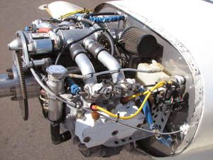

Красиво и просто.Вот только 6 цилиндров и объем 3,6 литра...

Похоже что осевую нагрузку субарики держат без дополнительных упоров,коренной вкладыш сделан заодно с упорными полукольцами и симметричен,по виду серьезный такой.Нигде не нашел информации что кто-то чего-то добавляет.

Как вы говорите лучше пере бдить. Вкладыш боковые нагрузки в основном принимает при выжимании сцепления это кратковременно и не на столько нагружено. Так что доп опора не мешает.
Что же там простого..... вы приглядитесь что там наворочено какие переходники ведро болтов. Моя конструкция исключает всё. Обрезал старый кусок вала и ввернул вместо него такой же чуть больше весом. Вот уж по истине нет пророка в своём отечестве.
А вам куда 6 цилиндров? Не иначе как человек пять разом угрохать собрались. Самопальная машина должна, как правило быть одноместной. Она не когда не будет безопасной. Так как не когда не пройдёт полный комплекс испытаний. Так, что думайте о тех кого вы собираетесь взять в заложники и поднять в воздух на своём тарантасе. Нормальные авиа монстры и то ошибаются. А вы хотите собрать в сарае и обеспечить полную безопасность.
