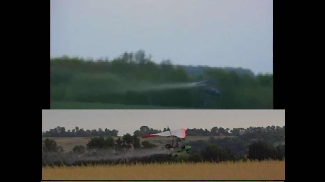

Крыловая аппаратура спокойно обеспечивает захват 25-30 м. Огрехов не даёт. Конечно, при условии, что пилот умеет работать. Как правило, работаем 3 л/га. ДАЖЕ НА ДЕСЕКАЦИИ. Повторюсь: огрехов нет. Что касается сноса, то в ветер 3-5 м/с просто летаем пониже, обеспечивая тот же самый захват. И очень желательно-боком к ветру. Огрехи бывали только если работали строго по направлению ветра. Я сравнивал распыл со штанг и крыловые вертушки: со штанг распыл идёт параллельно земле и капли садятся сами под действием тяжести. Крыловой способ даёт весьма заметный скос потока по направлению к земле и капля даже с высоты 5 м садится быстрее, чем с штанг. Это главное достоинство крыловых вертушек. Второе, самое важне для пилота достоинство-БЕЗОПАСНОСТЬ вследствие отсутствия "забора"-это без сомнений.
Теперь-о недостатках крыловой аппаратуры:
1. Первые варианты вертушек имели отсечные клапана, которые крови пилотам и техникам попили-будь здоров.
2. Кроме того, химия попадала на подшипники, что заставляло смаывать их (шприцевать) после каждой смены.
3. Были тонковатые лопасти вертушек-редко, но бывало, что отрывались.
Недостатки вроде бы все...
Но. Ваня Галас в это время тоже не спал, а "всё о народе думал"...
Теперь он поизводит новую аппаратуру, в которой всё недостатк устранены.
1. Отсечных клапанов нет вобще. Ни одного.
2. Химия на подшипники больше не попадает.
3. Лопасти стали потолщее и покрепчее.
Капля регулиуется углом поворота лопаток, как и раньше.
Приложу фото. Хотя, строго говоря, сравнивать углы, под которыми истекает химия нужно, снимая с одного и того же ракурса с одной и той же точки.
    43,7 КБ · Просмотры: 210
