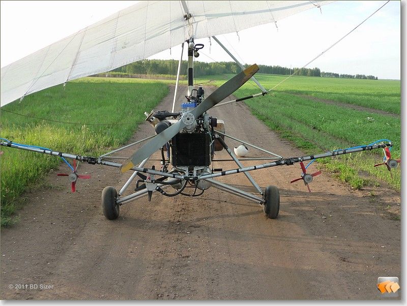

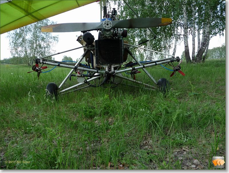

Класно, Вам повезло с рельефом и культурными насаждениями.А у нас бывает,что в радиусе и 10км от полей подходящей взлетки для дельты с забором или самолета хрен найдешь. :-?Вот и приходиться нам неадекватным ставить Галасовскую аппаратуру на крыло.А ночами нам снятся очень удобные модные и быстротрансформируемые штанги с шарниром :'( -вот и приходиться  Вам завидовать.
А фото шарнира и схемку сборки выложить? Для общего так сказать развития.
Ну рельеф у нас тоже не ахти, местами просто горно-пересеченная местность и растительности всякой хватает, а штанги складываются естественно без всяких приводов(ручками) для перелета, транспортировки авто, или чтобы было удобно закатить куда нить для хранения к примеру. Хотя думается идея с каким нибудь приводом тоже не беспочвенна, если кому то это надо :-?
Есть фото штанг установленных на телегу в сложенном и боевом виде.выкладываю...

Центральный насос, я так понял, воздушный?
