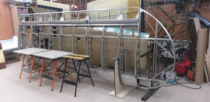

Скорее всего сталь не 4130, а 20-ка.На Пейпере американской сборки/оригинал/ оторвалось бы с трубой пирамидки, а и то вряд ли, этот аэроплан наверняка сделан с нарушением применения материалов в ответственных местах.
Нет не проводил.Да в общем то и американцы ее не делают.Мовилем побрызгал внуть сколько возможности было.Алексей, вопрос про ферму Питтса. Проводили ли вы антикоррозионную обработку фермы фюзеляжа внутри труб? Если да, то какую?
Не правильно сделаны уши...Нужно приваривать усилитель в виде трубки и ничего рвать не будет даже если уши из Ст.20.
