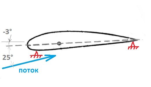

Ну про неуравновешенность данной силы (R) это вы загнули. Это я вообще не понимаю..... про что это вы. R=P+mg
А вот то, что ее нельзя измерить - это откровенное вранье с вашей стороны.
Вот вам маленькая задачка:
В АДТ закреплено крыло так, что его хорда к горизонту имеет угол -3°
УА набегающего потока равен +25°
Укажите вектор (примерно): Куда полетит крыло, если его снять с креплений?
Проверено на опыте обдувки "горбушки" , которая имеет заднюю часть симметричной с носовой . Горбушка до угла атаки 15град где-то устойчиво пикирует , а потом на бОльшем угле срывается в кабрирование с задиранием носа ..Вероятно и предложенный профиль кувыркнётся вокруг задней кромки , так при выходе на закритичные углы атаки делает практически и самолёт перед штопором :- кувыркается в перевороте через левое или правое крыло , которое по факту оказывалось на бОльшем угле атаки..

Это с высоты Вашего парашютиста понимания , а пилот понимает , что при выпуске щитка на задней кромке возникает пикирующий момент , который сразу же уменьшает угол атаки предпосадочного планирования и скорость , потому как закрылок работает частично как Ваш любимый парашют.. А вот если закрылок выдвижной , то в добавок он обнажает в крыле сужающуюся щель после которой разгоняющийся поток над верхней поверхностью ламинизирует обтекание закрылка (прижимает поток к поверхности) , благодаря чему увеличивается СУ крыла в целом..

Само вращение Земли тут ни при чем, хоть лететь в сторону вращения Земли, хоть против вращения.
Самолет летает в СО относительно воздуха и все процессы будут происходить одни и те же куда бы не летел самолет .
Важна будет только относительная скорость между самолетом и окружающим воздухом.
Поэтому что в полете, что в АДТ можно применять одни и те же закономерности.
Единственно, что портит стройную картину это пара процентов отличия обдувки от полета за счет ограниченных размеров АДТ и потерь в ней возникающих.
