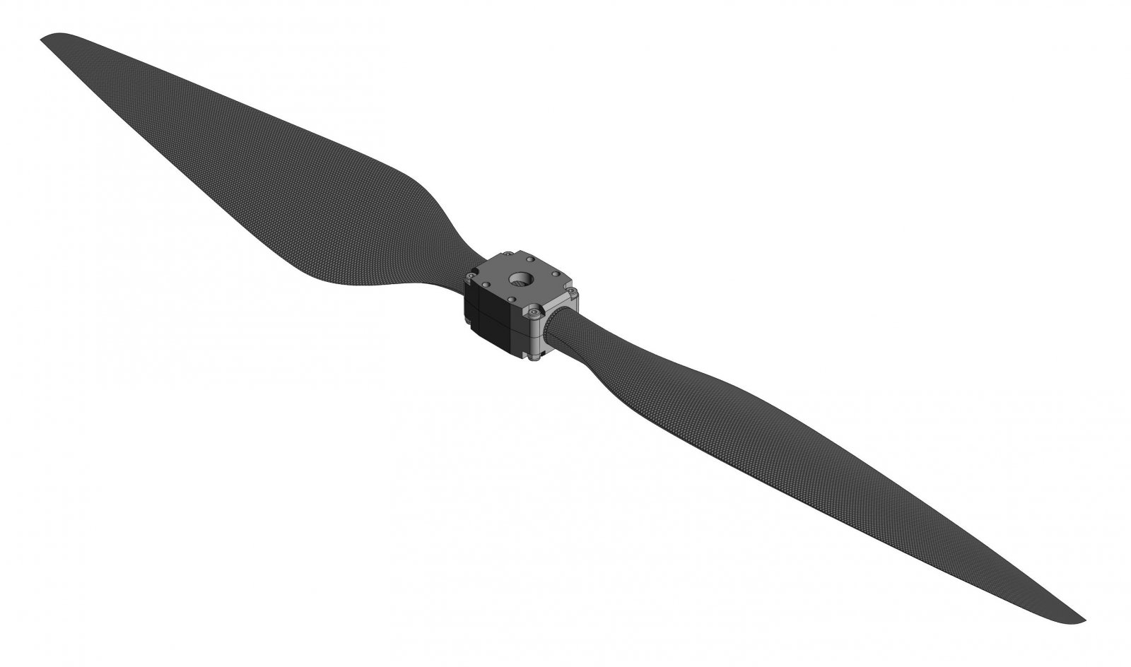

Эти дни плотно поработал в творческом порыве. 😀 👍

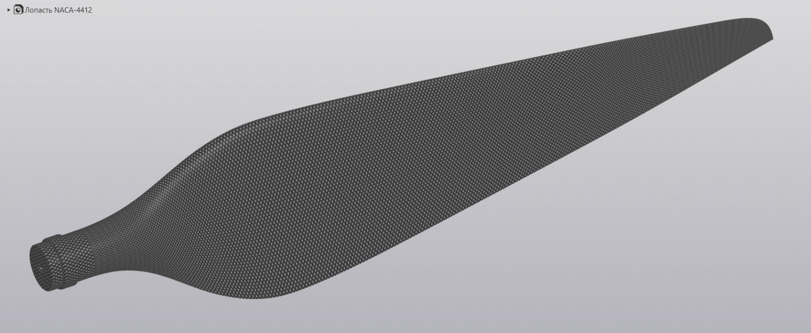

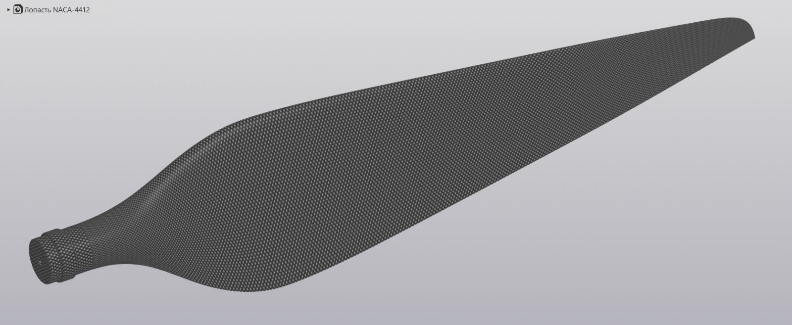

Лопасть NACA-4412.

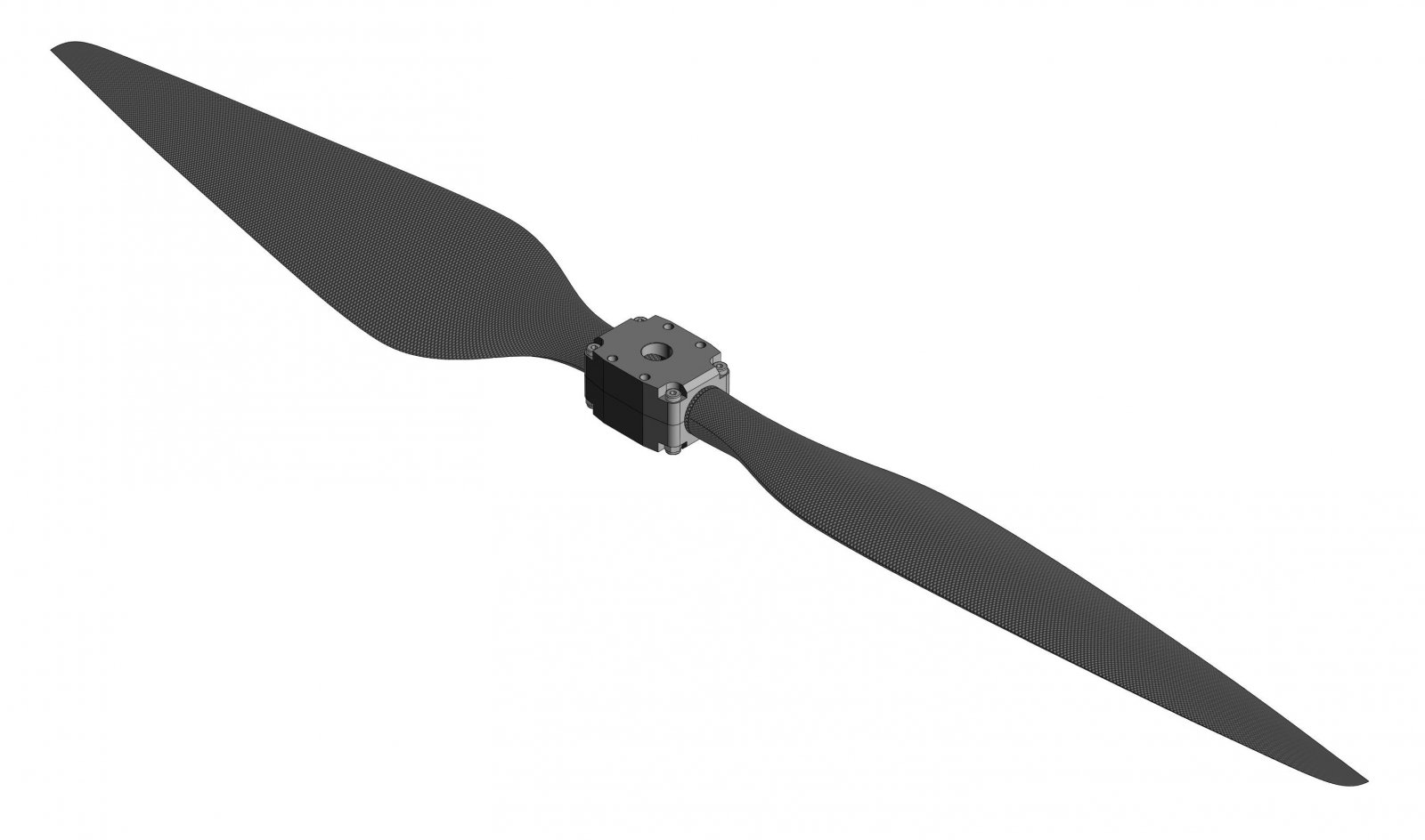

Воздушный винт в сборе.🙂

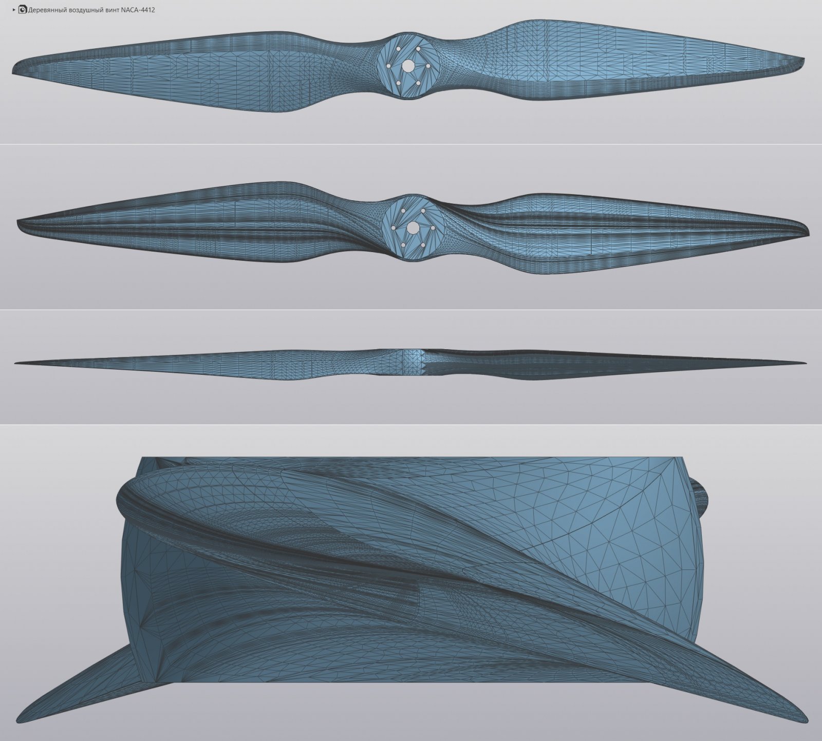

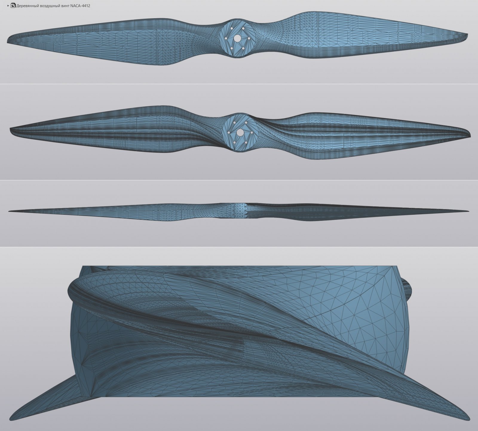

После этого посетила мысль, а почему бы на базе этой лопасти, не спроектировать и создать 3D-модель деревянного воздушного винта.
И вот после трудов праведных из под "3D-кисти", рождается вот такой пропеллер.🙂👍 Виды на полигональный файл.
Ступица высотой 50 мм, диаметр ступицы 120 мм. Центральное отверстие 25,4 мм, разболтовка под крепление, 6 отверстий на диаметре 75мм.
Даже на душе после такой работы стало приятно! 🙂Люблю 😍деревянные воздушные винты!
Душа живет в них.
Лопасть NACA-4412.
Душа живет в них.
Шикарная работа!
Нам бы теперь тут собраться всем, да наконец-то решить проблему того, как правильно и точно продувать винты в САПР, чтобы рассчитывать их тягу. А то это не дело - сперва делать винт, и только на испытаниях выяснять его тягу.
Мой САПР ( Компас-3D Home v 23) в таком виде какой он у меня сейчас, не способен на это.😕 Такое приложение для него платное и денюжки за него просят не малые.😏
Я с компасом не работаю, поэтому даже не знаю, какие модули под него бывают и где.
Понимаю. 🙂
Что бы делать правильную продувку в том же САПР, нужно очень много знаний по вводу параметров, а у меня их всегда не хватает.🙄
Программы не виноваты в том, что посчитали и выдали результат не тот что мы могли ожидать.
Это мы (юзеры) ввели в программу не верные параметры.😏
По причине отсутствия у меня знаний в области продувок, а также платных приложений, я этот вопрос для себя даже и не рассматриваю.🙂

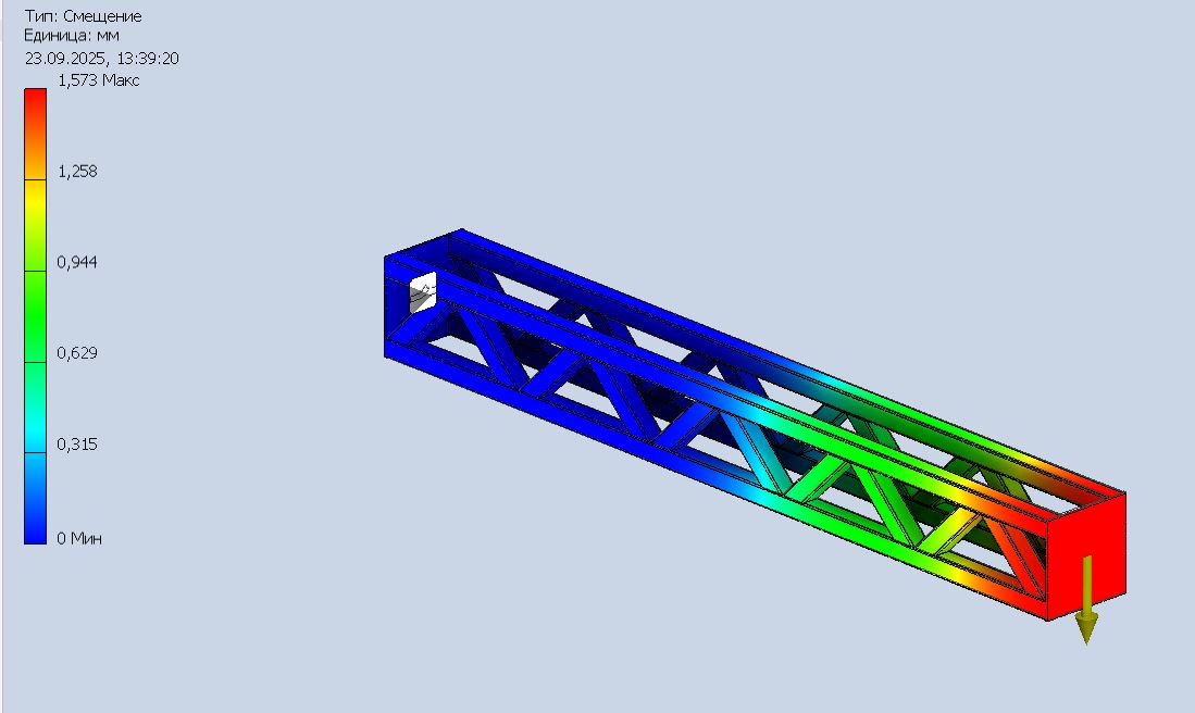

Тем временем пробую для пробы (агась, тавтология) рассчитать ферму из трубок 20*20*1,5. Посмотрим, что получится...
Убрал горизонтальные распорки, ибо они не особо участвуют в распределении нагрузки. Вес получился 5кг. Длина 888мм. При нагрузке 1000 Ньютон (около 100кг), прогиб около 1,6мм. Не думал, что профиль 20*20*1,5 сможет выдержать такую нагрузку.
Душа живет в них.
Кстати, вопрос!
А то, что у ступицы боковые стенки не вертикальные, а полукруглые - это так и надо? А то у меня случайно тоже такая особенность возникала, пришлось колдовать, чтобы стенки были именно прямыми.
Это я специально такую форму ступицы заложил в модель.
Можно сделать и просто цилиндрическую или в виде усечённого конуса и т.д.
Но почему то, мне вот такой вариант больше понравился к этой форме лопастей.
У меня такого не бывает. 🙂 Всю геометрию, какая мне нужна, закладываю сразу.
А с аэродинамической точки зрения, а также с точки зрения простоты производства - какой вариант лучше?

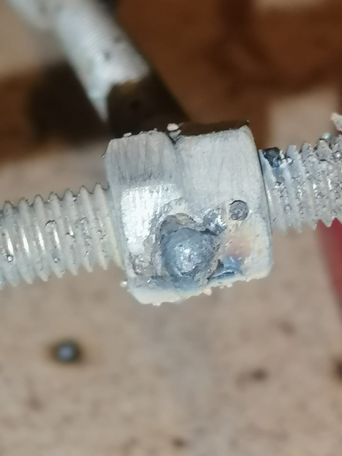

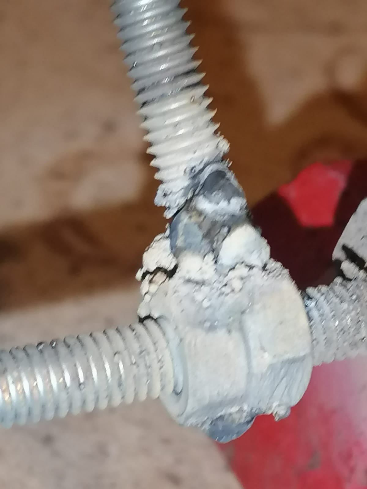

Продолжаем позориться:

Тренироваться в сварке, лучше начинать с профилированных полуфабрикатов. Уголки или прямоугольные трубы. Вдоль стыка. Потом, перпендикуляр, угол ...Потом, лист разной толщины.
Оцинкованный крепёж лучше не трогать... можно отравиться выгорающим цинком.

Да вот подумываю взять с остатков деньгов, что остались после этого "шоппинга" (сварочник, маска, проволока порошковая, керамические насадки на рукоятку) докупить сварочные рукавицы (сразу как-то не подумал, понадеялся, что хватит тканевых обычных перчаток), щетку металлическую, ножовку по металлу, да как раз немного профилей металлических.
Про цинк не знал, спасибо. Правда, на цинке я уже однажды в другой ситуации попался - раздобыл медный купорос, электролит и принялся меднить всё, что попадётся под руку. В том числе и оцинкованный болт". Помеднил - вонища стояла просто неописуемая. Как будто склад пиротехники сгорел 🙂
