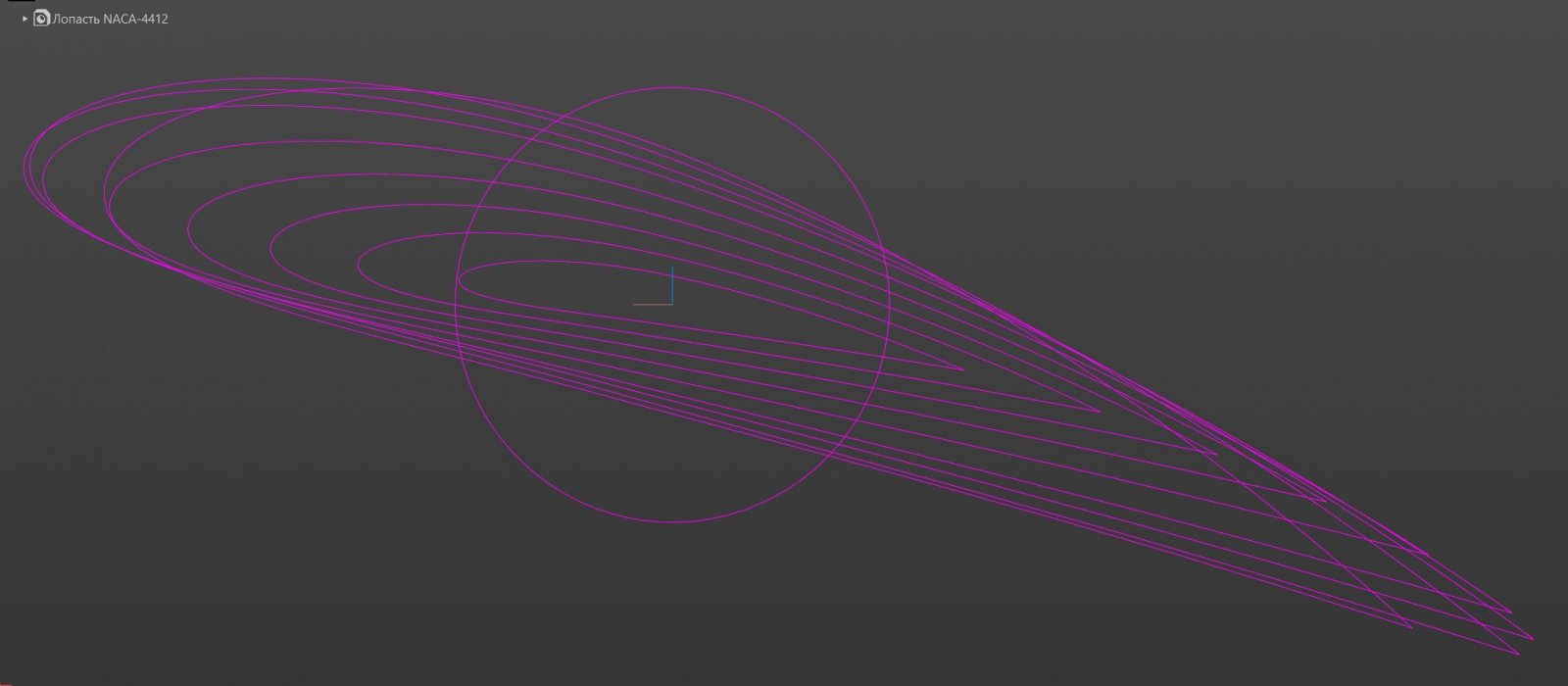

Ищу помощи по параметрическому моделированию винта и продувке в САПР

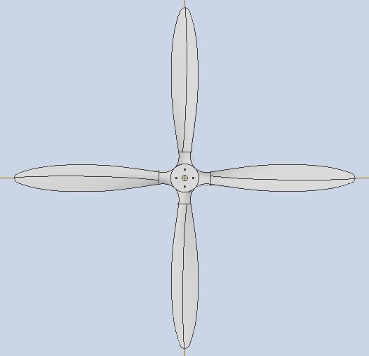

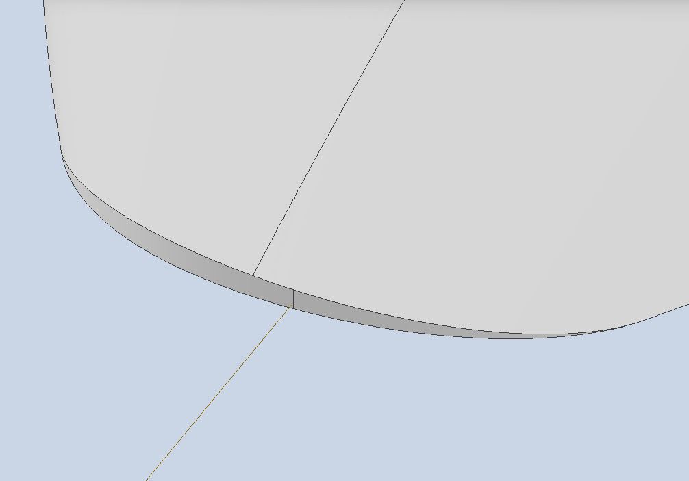

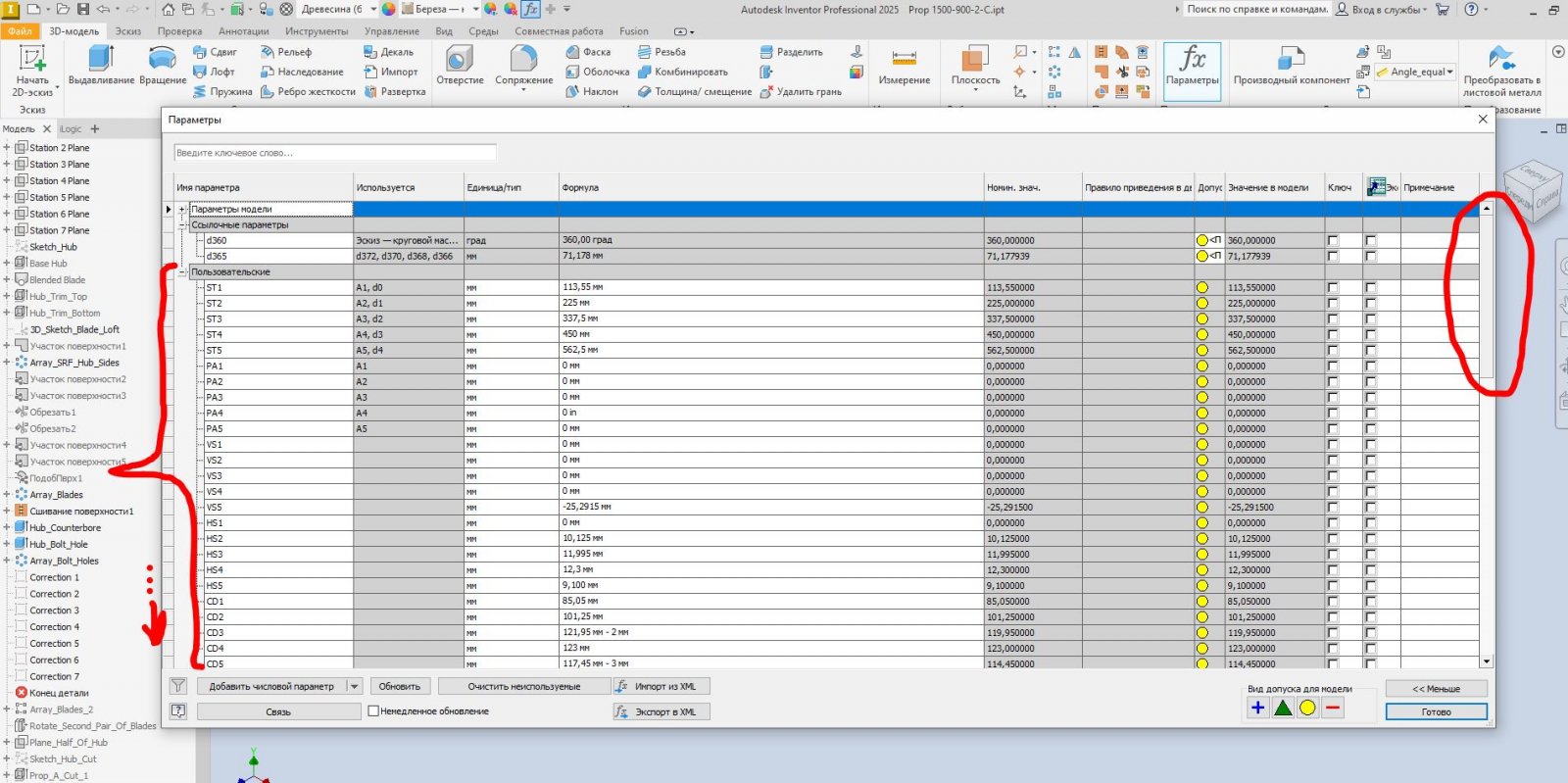

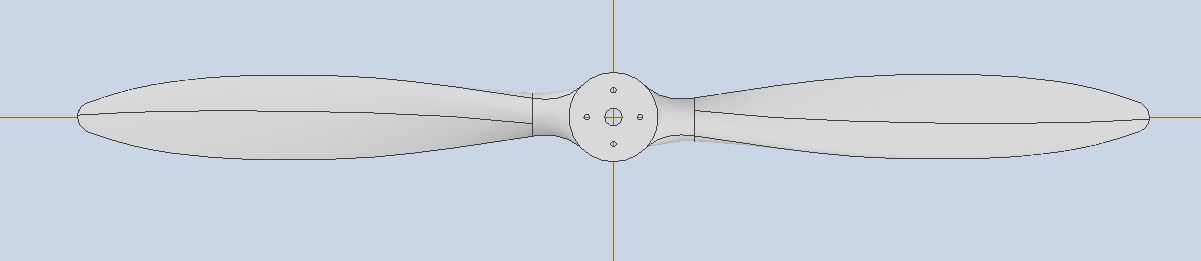

Тем временем я на на 99% доковырял модель винта.
Модель смотрится отлично! 👍

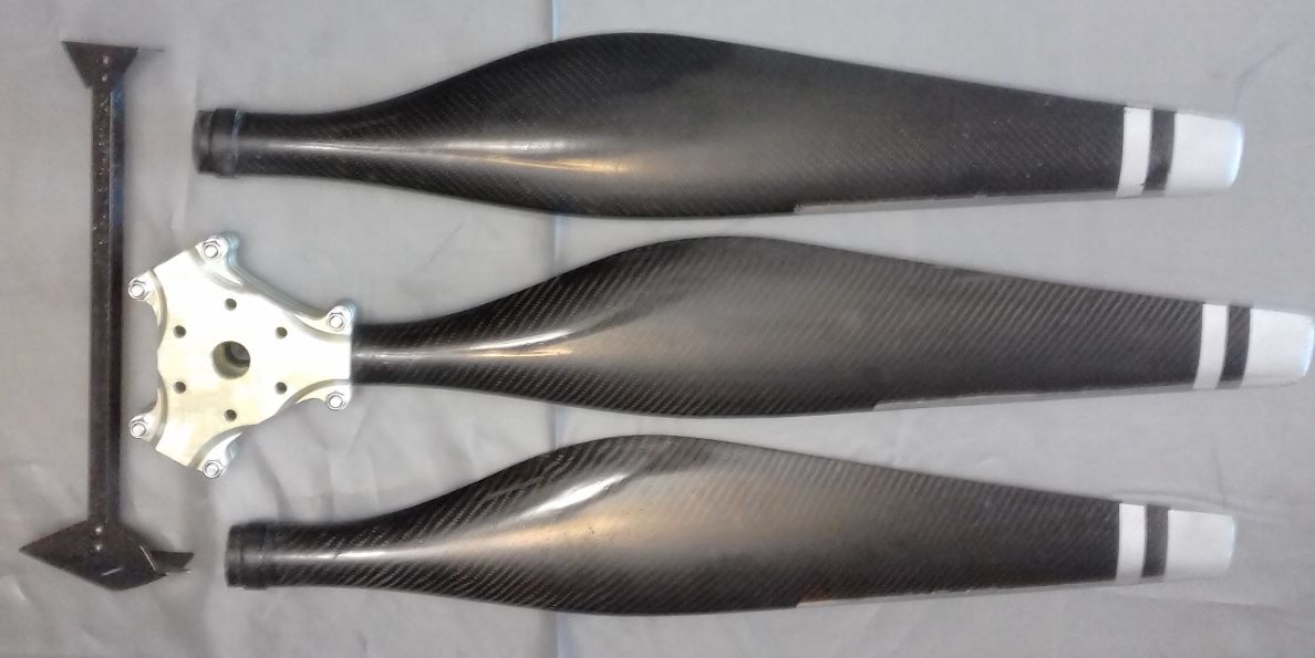

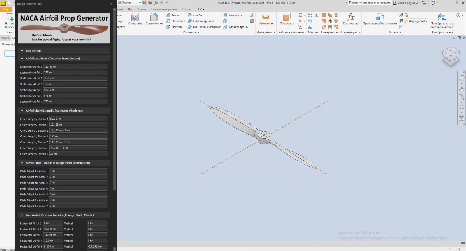

Есть вот такой интересный софт, но как я понимаю, нам простым пользователям он не доступен.
Может это и не так, но пока я не нашел вариантов как можно его заполучить в пользование.
Можно посмотреть оптимизацию воздушного винта с помощью этого софта.
Очень занимательно.👍🙂
Шпашыба! Как раз на выходных гляну.

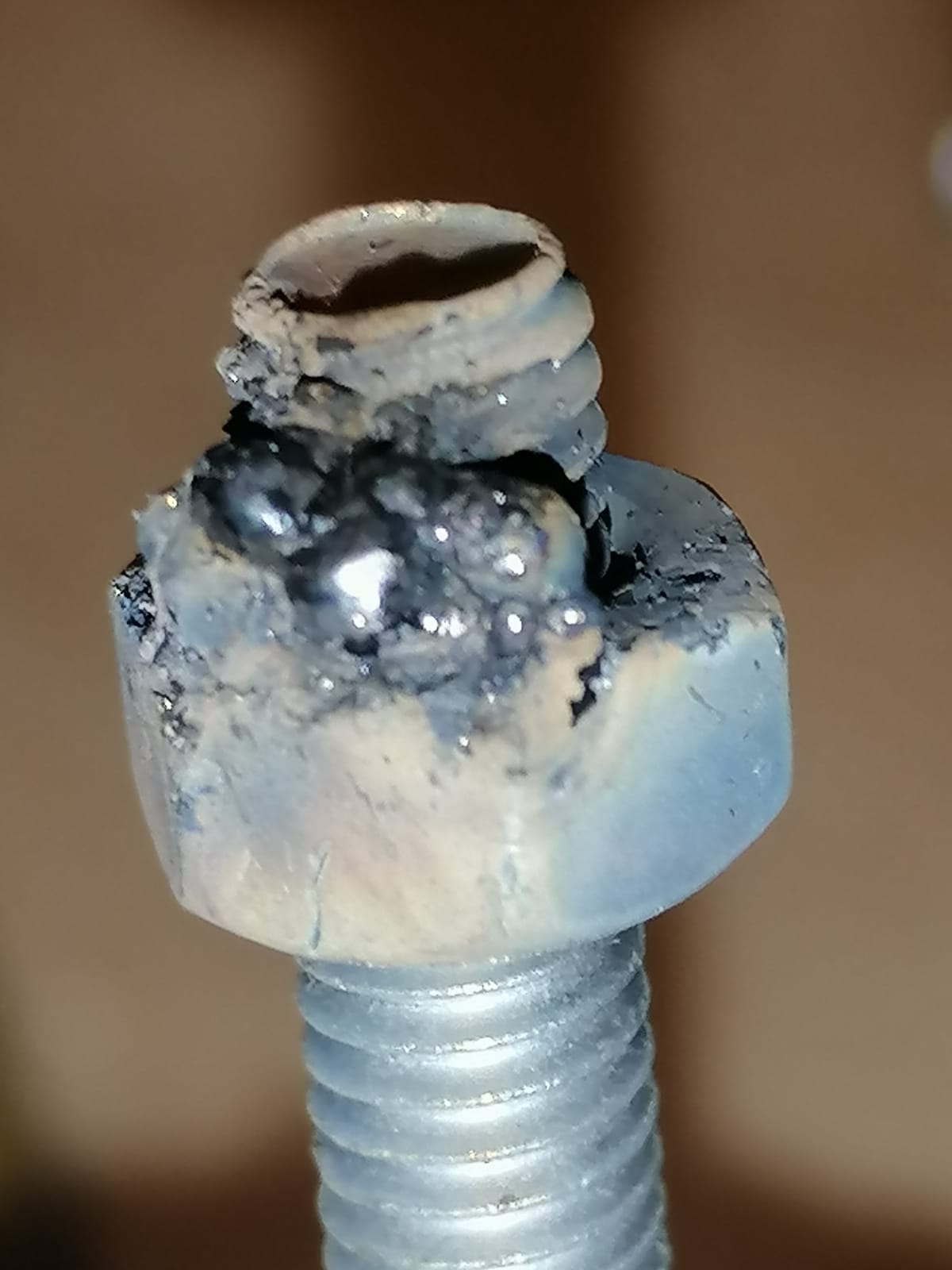

Тем временем сегодня с Озона приехал сварочный аппарат, сварочная маска, сварочная порошковая проволока, керамические насадки на сварочную рукоятку - на выходных попробую какую-нибудь мелочь поварить. Потом, как накоплю денюжек на дрыгатель, можно будет начать проектировать и просчитывать на прочность телегу. Правда, как её сделать разборной и притом так, чтобы можно было сварить в квартире, да потом через двери и подъезд протащить на улицу - ума не приложу!
