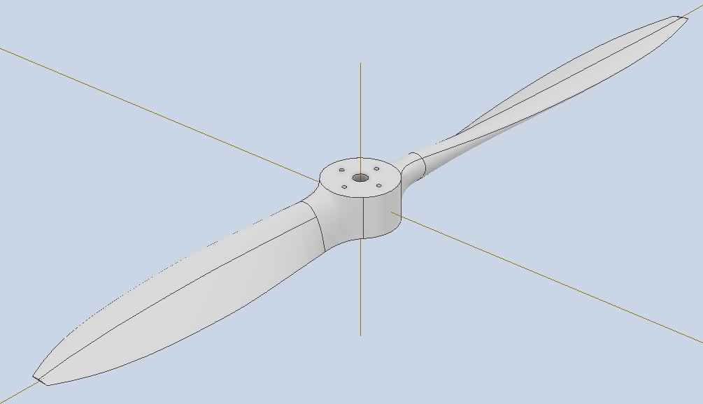

Тем временем я на на 99% доковырял модель винта.
Двухлопастный вариант:
Четырехлопастный вариант:
Выбор между вариантами осуществляется простым перемещением "ползунка" в истории построений.
Увы, из параметризации выпала возможность выбирать количество лопастей, так что есть только варианты на 2 и 4 лопасти. А в остальном параметризация осталась полной - дистанции сечений от центра (7 сечений/профилей), длины хорд, каждый профиль настраивается по 4-значной системе NACA. Плюс можно для каждого профиля по отдельности скомпенсировать шаг относительно общего шага.
Почему на 99%?
Сейчас у лопастей угловатые кончики, а я хочу закруглить и зализать. Консультировался пару-тройку месяцев назад с другим человеком, он говорит, что скругленные лопасти шумят чуток меньше. Или, как вариант, попробую обрезать кончики по форме обтекаемого тела.
Если кому-то понадобится модель - могу выложить сюды.

А можно попросить эту программу? А то эта ветка комментариев началась изначально с того, что у меня не сошлись показания тяги между тем, что выдавала PropSelector и тем, что показал Solidworks при продувке. Поэтому было бы очень интересно сравнить три вариант и и понять, что и где я делаю не так.
