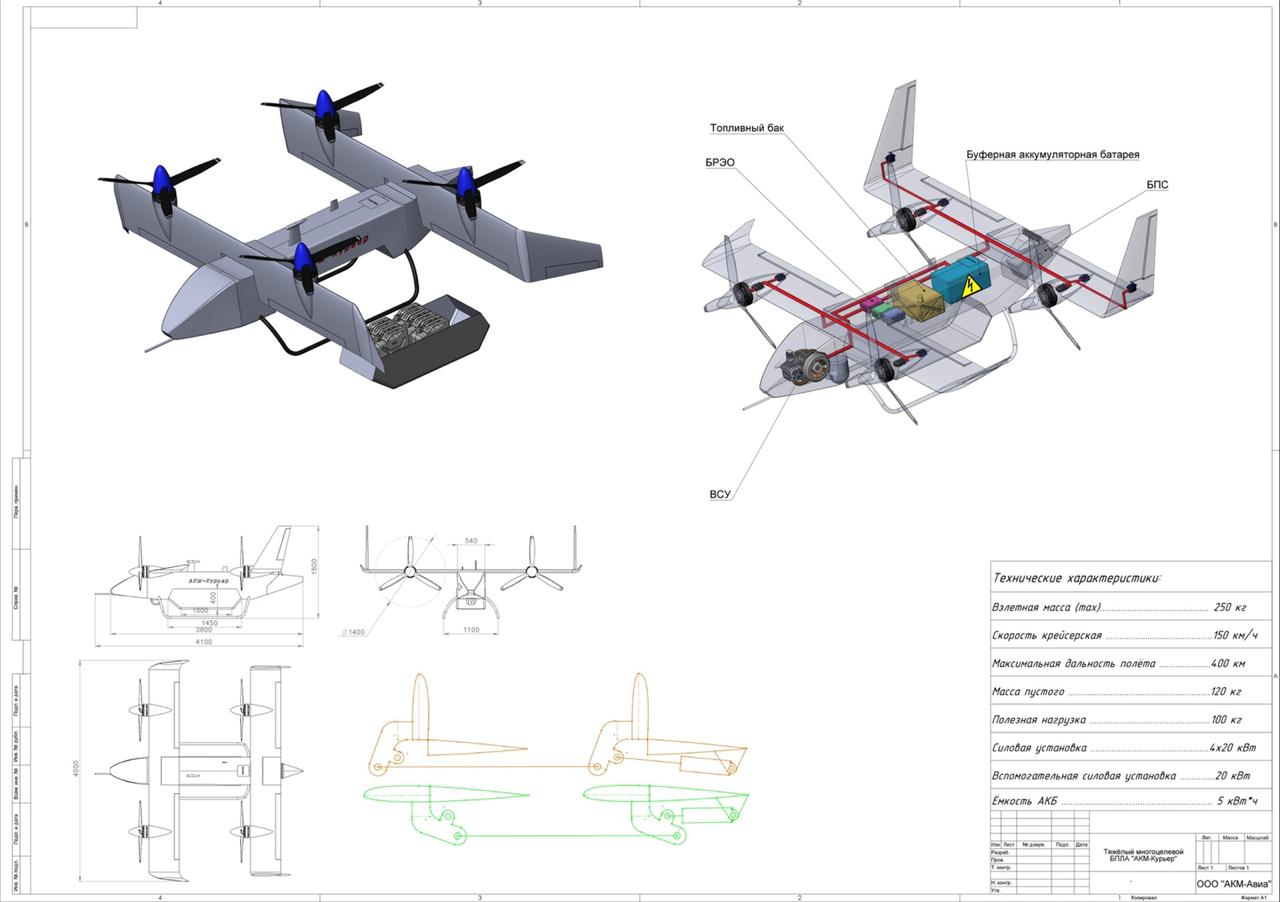

Просто, кмк, решение задачи управления мультикоптером на ДВС попахивает перспективой создания продукта.
Могу огорчить, известные КБ идут на предпочтения в применении гибридника, чтобы устранить весь гимор полностью, который свойственен как "электричкам", так и "ДВС" одним разом. Примерно так, по Пермьски
