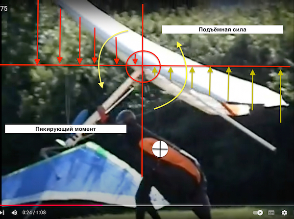

(.При заносе дельтаплана,консоль уперлась в склон и аппарат сразу стало переворачивать,мои попытки освободить ее, не увенчались успехом и ноги стали отрываться от земли и чтобы не сломать консоль освободил аппарат от своих оков) Вот так правильно..
Кстати, не все дельтапланы способны выполнять прямолинейный полёт с "рук".
Согласен,но--Если аппарат правильно сцентрован и все в порядке с аэродинамикой, он должен прекрасно лететь с рук,если нет,ищите причину... Я так думаю...
Если я все правильно понял, то изначальные условия не совпадают с мною указанными.
Как раз все в точку.. Аппарат стоял почти вертикально к потоку,потому и не мог удержать,не хватало веса..
На картинке, ЦМ пилота следует рисовать на красной вертикальной линии...
Почему? ЦМ или ЦТ, не знаю, как в данном конкретном случае будет правильнее, у пилота находится там, куда приходит фал. Что здесь не так?

В начале разбега импульс крылу пилот передает через трапецию. Возможно от того, где она расположена, (относительно центра масс, центра давления) зависит создаваемый начальный момент. Когда крыло полетело, фал натянулся - все становится на свои места, дальше разгонный импульс передается через фал на аппарат через узел.
Не согласен. В моём случае аппарат летит, находится в сбалансированном состоянии. В вашем случае это забор, который грациозно приземлился по счастливому стечению обстоятельств. Как и это пилот, который не хотели никуда улетать, но стал героем "Унесенным Ветром"

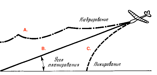

"Внимание! Вопрос к знатокам":
Пилот находится на высоте 1000м. и отстегивается от узла навески.
Каким образом будет себя вести крыло при условии:
1. Дельтаплан нахохдится в таком положении, как на фото.
2. Угол атаки максимально допустимый, скорость близка к скорости сваливания и в это время происходит отцеп пилота.
Для простоты восприятия рассматриваем вид сбоку, в профиль, все происходит в рамках стандартной атмосферы, без учета ветра, турбулентности, температурного градиента и прочих дел.
Пожалуйста, просто и по существу - будет происходить то то и тот и коротко почему. Какие будут версии?

После отцепки пилота аппарат клюнет носом ,пойдёт в разгон ,после набора скорости будет полого снижаться .
Улететь может даалеко ! (смех)
В целом согласен, "клюнет". Почему клюнет, что обеспечит дальнейшую стабилизацию? По идее аппарат должен взмыть после разгрузки, ему же легче стало, то есть сначала кабрирование, а потом пикирование или нет? Господин Иванов предложил, что корневая часть создает момент, вроде должен взмыть сначала?
Скорость сваливания при этом увеличится или уменьшится? Для простоты понимания берем за основу модель планера, по вашему планер будет лететь по траектории "B". А почему не "А" или "C"? Какие силы или моменты влияют на траекторию?
1. ЦЕН-ТРОВ-КА.
2. Разумеется, правило продольного V должно быть соблюдено (т.е. корневая=потому, что она же -- и ЗАДНЯЯ часть, должна создавать "кабрирующий момент"= быть под меньшим УА).
3. Клюнет или улетит далеко, это -- НЕ ОДИН и ТОТ ЖЕ вариант.
1. ЦЕН-ТРОВ-КА.
А что такое "продольное V"? Впервые слышу этот термин.
Поперечное - знаю, продольное - нет.
Ну-ка, погадаю с дивана пальцем в небо 😀
При отсутствии веса на подцепе, по идее, дельтаплан в спокойной атмосфере будет продолжать планировать либо слегка кабрировать. Угол V крыла сохранён, крутка и профиль тоже, масса в 35-40кг имеется, остаточная скорость есть, почему бы не лететь? Скорость срыва при этом уменьшится, т.к. больше нагрузка на крыло (кг на м²) - выше посадочная скорость, а почему? Потому что при прочих равных срыв наступает на более высокой скорости.
В момент отцепа пилота, мне кажется, первый манёвр дельтаплана без нагрузки и весь дальнейший полёт зависит от того, насколько сохранена крутка, взведён полиспаст или нет, например. Если взведён, то клюнет и будет планировать или даже пикировать, если нет, то взмоет и будет кабрировать. Это при условии, что центровка не нарушилась после того, как пилот решил полетать отдельно.
Интуитивно кажется так. Исправьте дилетанта, если где ошибся в рассуждениях.
Опечатка... нагрузка уменьшится,крутка слегка уменьшится...Все будет зависеть от того,как расположен Ц,Т, крыла и Ц,Д, от получившегося угла атаки...Ничего крименального
Это не опечатка, просто я имел в виду, что увеличение нагрузки на крыло ведёт к увеличению скорости срыва и, как следствие, посадочной. Не в случае отцепа пилота в воздухе, конечно, а вообще.
На видео полётов иногда заметно, что при интенсивных манёврах по тангажу меняется и крутка крыла, при положительной перегрузке увеличивается, при отрицательной уменьшается. Отсюда я делал вывод, что внезапное отсутствие пилота в грубом приближении равно отрицательной перегрузке.

В пределах профиля -- S-образность. Выше есть пост.
В пределах планера: Эффективный УА передней НП выше, чем тот же показатель у задней.
Именно оно определяет отрицательную производную (читай, устойчивость) по углу атаки/тангажа для аппарата.

У дельтакрыла три V, во всех трех плоскостях. Поперечное вертикальное обеспечено подъемом лопухов над килевой трубой. Продольное вертикальное - S образностью корневых профилей и крутой крыла. Горизонтальное - углом при вершине между консолями. Эти три V и обеспечивают стабилизирующие моменты во всех плоскостях.
Если человеку объяснять про продольное V за счет чего и предельно точно, то для "дельты" важно и третье, за счет чего, собственно концевые части консолей -- они же и задние. В посту #129, каюсь "согрешил", назвав корневыми.
