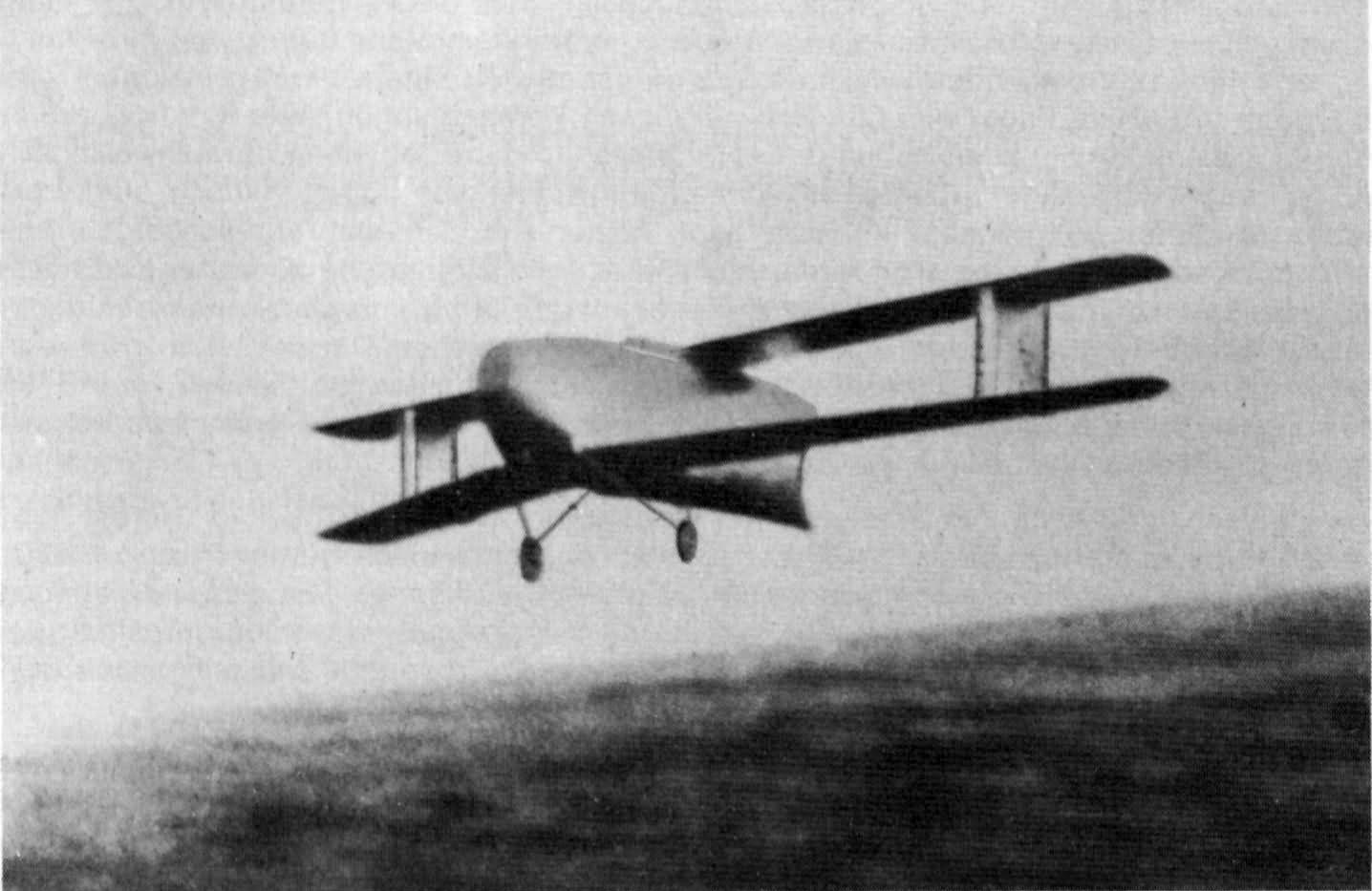

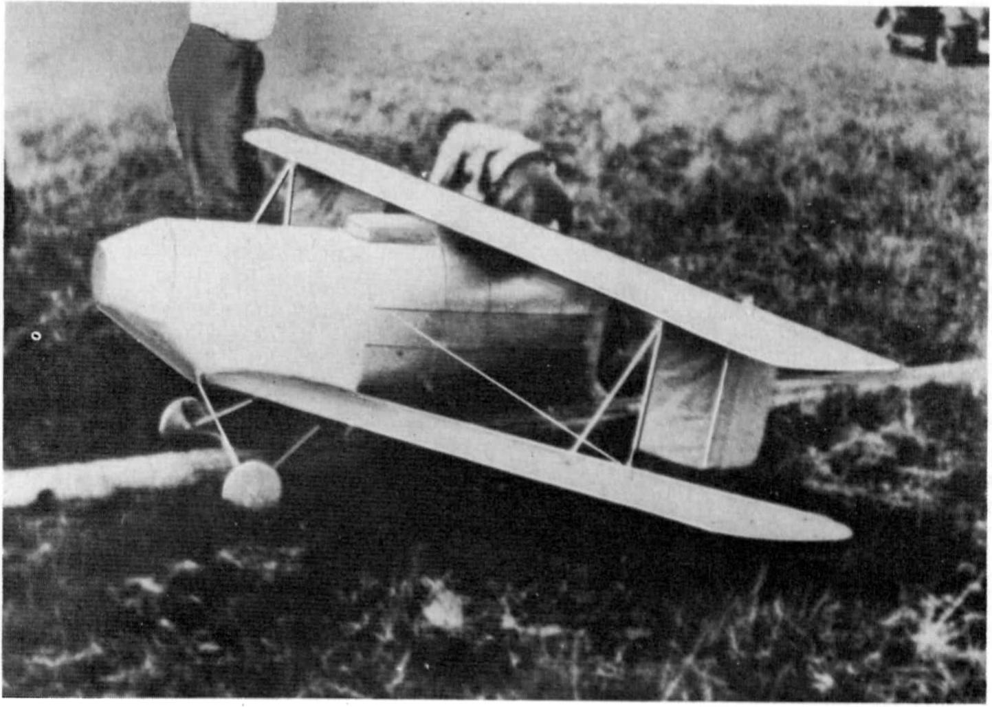

крыла два. два. у них две общих законцовки.
две.
индукционное сопротивление удваивается или нет?

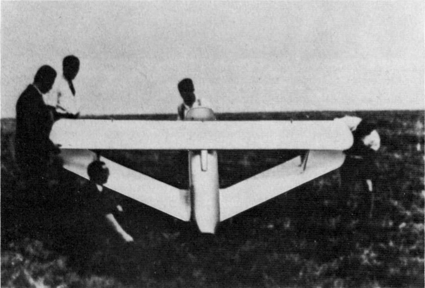

Если жесткость обеспечена, в чём проблема-то? САХ посчитать?
Без особой жёсткости. Положение крыла относительно потока у меня обеспечивается не жёсткостью, а дополнительными элементами. Если вы немного поразмыслите, то довольно легко найдёте ответ. Получается не менее технологично, чем прямое крыло. Просто в силу предвзятости, вы наверно не захотите искать.
Когда-то кто-то, на заре авиации, хотел получить выгоду от КОС, которая видимо, есть. (Мои слова вас в этом конечно не убедят.) А потом всё забылось.
Выгода от КОС состоит в лучших маневренных возможностях самолета вследствие особенностей поведения КОС на больших углах атаки.
