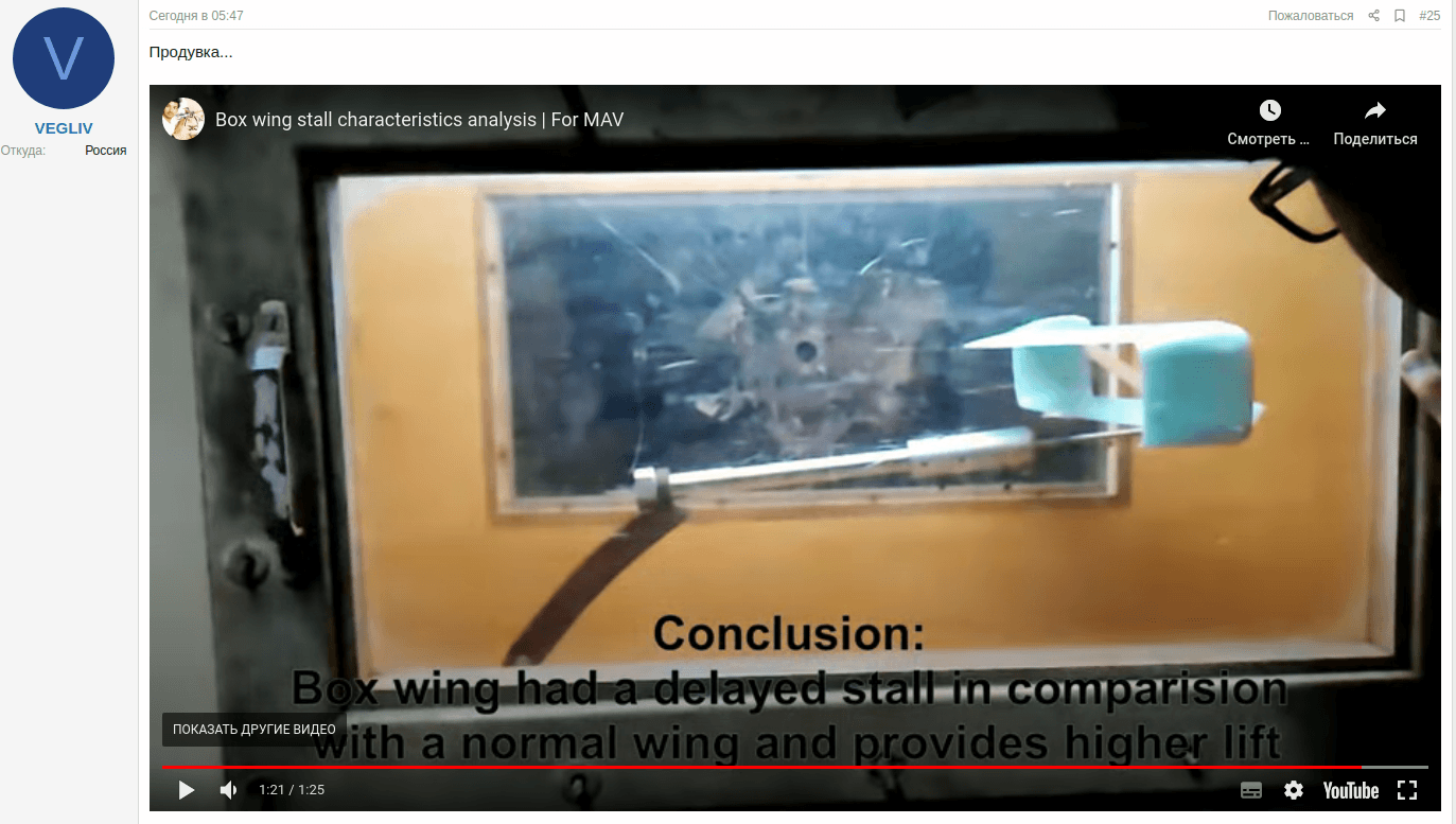

Однако, в целом, замкнутое крыло может быть полезно, если нужно сократить размах, и из других соображений. Например, несколькими постами выше, результаты продувки:

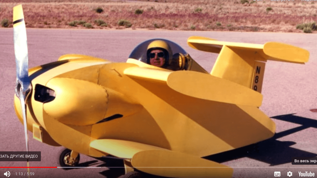

Так была уже тема про сочлененное крыло.Был построен самолет делал пробежки.Потом резко пропал.
Даже в этой теме есть пример неплохо летающего аппарата с таким крылом. и пример продувки в трубе, с выводами, хотя и без численных данных.

Каких только аппаратов не летало, и среди них, хватало летающих неплохо. Однако, судьбу динозавров разделило подавляющее большинство, и причина этого в школьной физике.
Лучше бы дали численные данные без выводов, а выводы мы и сами можем сделать. Так уж вышло что на моделях я попробовал несколько вариантов чего-то среднего между уткой и тандемом. К большому моему сожалению классика с теми-же параметрами (вес, площадь, размах) обошла утку легко и непринуждённо. Эксперимент на леерных планерах 230 граммов с размахом 800мм и площадью до 18 дециметров оказался неудачным для утки и на соревнования она не поехала.
