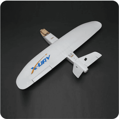

"Талон" Вам в пример. Мотор и камера по краям, просторный отсек под крылом.
Крыло посередине длины фюзеляжа что я и говорил. Хвостовая балка получилась очень коротенькая. Стабилизатор наоборот переразмерен. Из за этого лишнее балансировочное сопротивление. Аппарат кстати летает вполне хорошо. Однако все что может классическая схема в смысле качества из него не выжато.
Сейчас в моде двухбалочные, на них выжато максимум. И лишние две трубы почему-то всех не смущают. За компактность приходится чем-то платить, даже Вами упомянутым копеечным повышением сопротивления. У меня на аватаре самолёт вообще без хвостовой балки и ничего, летает.

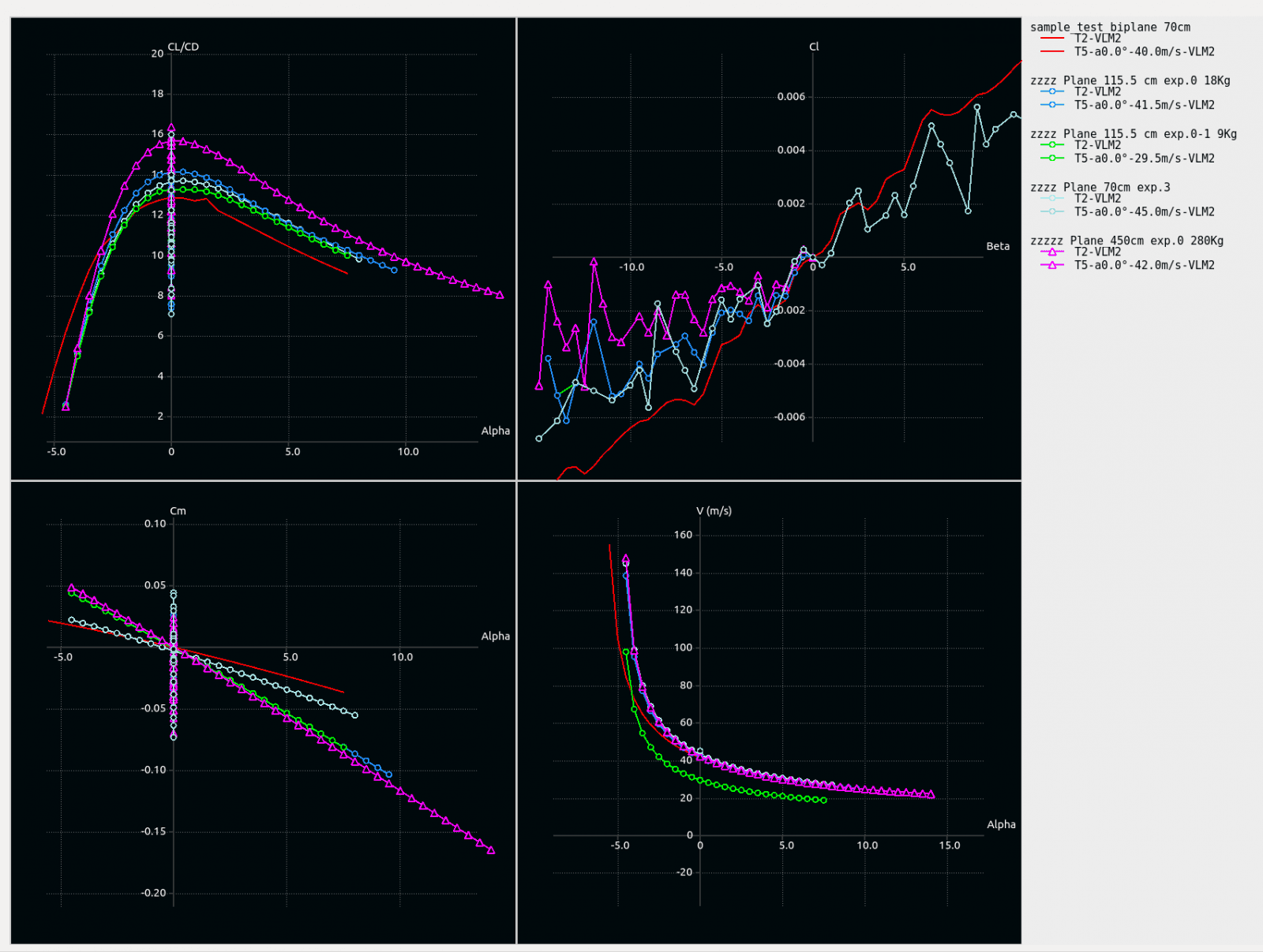

Посчитал в XFLR поляры профилей и аппарата ещё для пары размеров (для 115см и 450см размаха крыла), а также для разной нагрузки на крыло. На первый взгляд всё выглядит корректно.
Немножко покатали аппаратик на стартовой тележке, в порядке наземных испытаний.

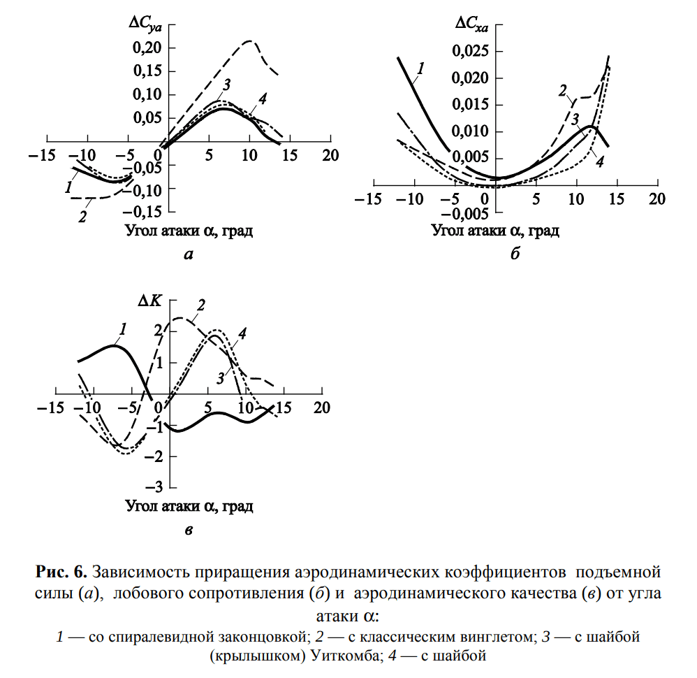

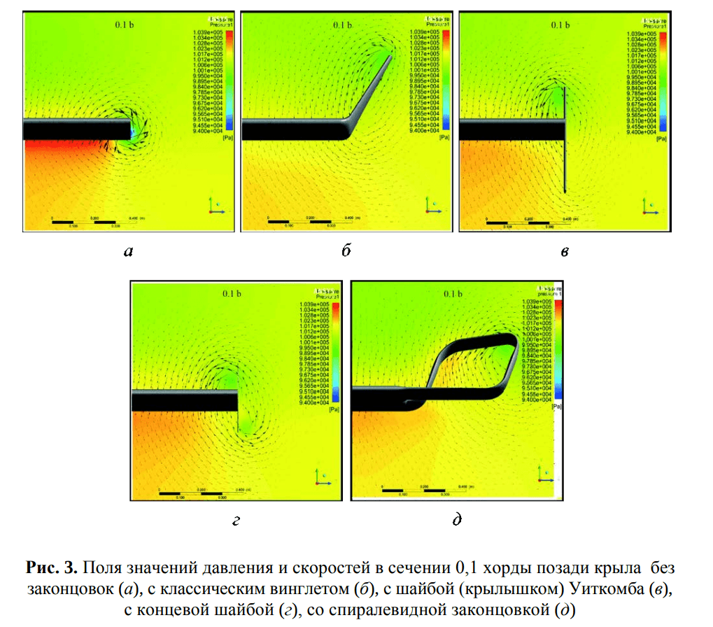

Жаль прерывать вашу содержательную дискуссию о количестве вихрей, но речь шла всего лишь о том, что для крыла малого удлинения все эти концевые шайбы - могут приносить пользу в плане увеличения подъёмной силы, при фиксированном размахе крыла. И кроме того, ещё и качество увеличивают.
в этой работе, например, такой эффект описан:
