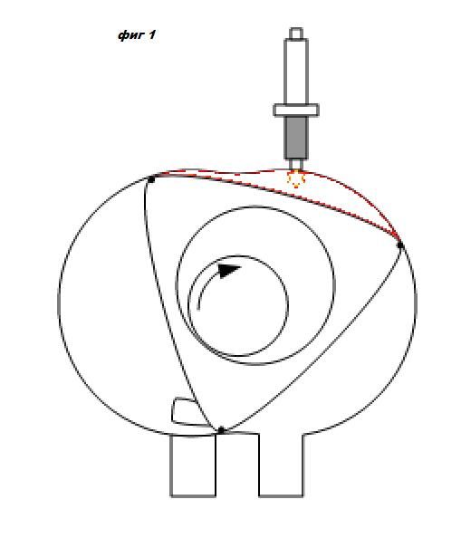

Целью настоящего изобретения является повышение мощности двигателя за счёт изменения камеры сгорания добавлением в двигатель одной детали. На мой взгляд, причиной возникновения избыточных температур является не столько форма камеры сколько неправильное распределение давления рабочих газов в момент воспламенения смеси. На фиг (1) показан РПД, в момент воспламенения смеси, так же на рисунке видно, что давление в равной степени распределено по всей плоскости поршня, что оказывает давление и в направлении вращения ротора и в обратном направлении. Предлагаемая мною модернизация на фиг (2)приведёт к уменьшению данной камеры таким образом, что давление вызванное воспламенением топливной смеси будет направленно только в направлении вращения ротора.

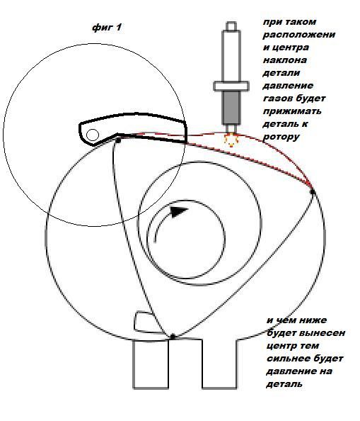

Существует предположение что повышение температуры возникает в результате неправильной формы камеры сгорания, однако это не так, в момент воспламенения смеси образованное давление в равной степени действует на оба плеча лопасти, как в позитивном направлении, так и в негативном, что приводит самоликвидации возникших сил. На фиг (3) показана ось вращения (1), и отмечены взаимно нейтрализующие участки (2) и (3) взаимодействие которых и приводит к превращению силы расширения в тепло.

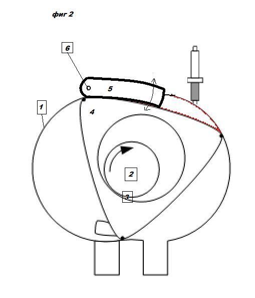

Устройство предлагаемого двигателя показано на фиг. 2 двигатель состоит из корпуса (1), вала (2), установленный на валу ротор жёстко соединён с зубчатым колесом (3), которое входит в зацепление с неподвижной шестернёй - статором. Диаметр ротора намного превышает диаметр статора, несмотря на это ротор с зубчатым колесом обкатывается вокруг шестерни. Каждая из вершин трёхгранного ротора совершает движение по эпитрохоидальной поверхности цилиндра и отсекают переменные объёмы камер в цилиндре с помощью трёх клапанов. В корпусе имеется подвижная деталь (5) которая опираясь на палец (6) одним концом, постоянно прижимается к ротору другим концом, таким образом уменьшая камеру сгорания в момент воспламенения смеси.
    19,6 КБ · Просмотры: 153
    24 КБ · Просмотры: 174
    22,5 КБ · Просмотры: 173
второй рисунок это фиг 3, описка вышла.
Как осуществляется уплотнение между деталью 5 и ротором?
так же как и в родном варианте, деталь 5 к ротору прижимается пружиной, в роторе есть родной уплотнитель, между подвижной деталью и корпусом дополнительный уплотнитель.

1). Как известно, радиальные лопатки движутся по трохоиде, они же являются и компенсаторами несовпадающих по термическому расширению элементов движения, как то: ротора, вала, крышек и статоров. Благодаря радиальным лопаткам, свободно перемещающимся в своих пазах  планетарно собранный узел движения при наличии погрешностей сборки не заклинит. Вы же предагаете, важнейшее компенсационное звено заставить прыгать на каждом обороте через стык статора и качающейся "мандулы" - названные уплотнения практически мгновенно выйдут из строя, это факт.
2). Следующий момент, масса пластины выполнена в виде колебательного контура со сложной таекторией колЕБаний, для ее движения нужно строить спецраспредвал (где-то за пределами двигателя), который и будет сообщать этому звену нормальные условия качания (смазка зоны контакта). Если Ваше звено будет всухую тереться о ротор при температуре газов в камере сгорания за 2000 градусов, то ротор превратиться в стружку в считанные минуты.
3). Как охлаждать колеблющуюся с  высокой частотой в несколько тысяч герц в секунду деталь, подводить и отводить воду в нее шлангами  ??? Абсолютно нереально.
4). Кто Вам сказал, что Вы измените плечо силы, если всунете в камеру сгорания дополнительную железяку, Вы только окончательно ухудшите то, на чем этот мотор еще держится. Существующая поверхность камеры  сгорания, есть идеально распределенная опорная поверхность реактивной составляющей ротора. Почему, а потому что в роторном двигателе нет поршней с их тронковой частями, с помощью которых поршень отталкивается от цилиндра, и за счет этого создает крутящий момент. В РПД ротор от стенки отталкивается за счет газовой подушки (мы говорим о камере сгорания, о ней родной), ограниченной радиальными лопатками каждой грани ротора !!!!!!!! , поэтому у РПД такой высокий механический КПД - 92 %.
5). Следущее, каждая грань ротора выполнена абсолютно симметрично относительно стационарно установленной солнечной шестерни статора, и как только баланс давлений между правой и левой гранями ротора нарушается, так сразу растет удельное давление на зубья шестерен. Потому как ее истинное назначение, обеспечить требуемый закон движения углов ротора, на большее синхронизирующая шестерня мало пригодна.
Я могу Вам еще 25 пунктов опровержения привести, но только на платной основе 😀 Впрочем Вам и этого бренда будет достаточно.

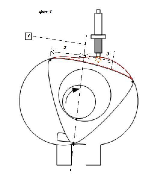

многоуважаемый РВД, большое спасибо вам за то что вы не поленились, и обосновано высказали своё мнение, однако я вынужден вам возразить. начну немножко с конца, взгляните внимательно на второй рисунок, там есть линия №1 она делит ротор на две части, проходит она через опорное ребро и ось вращения.
1) я беру на себя смелость утверждать что если применить силу на участке (2) то лопасть начнёт вращаться против часовой стрелки!!!.
2) если применить равную силу на втором и третьем участке то лопасть не сдвинется с места.
3) если первое и второе утверждения справедливы тогда получается что в работе ротора принимает участие только сила примененная на необозначенный участок (за участком 3)
4) возможно тот рисунок который я нарисовал в качестве варианта решения данной проблемы не стоит сразу реализовывать в металле, а основательно проработать механизм с тем что бы обеспечить и смазку трущихся поверхностей, и охлаждение узла в целом, но уверяю вас эта задача вполне осуществима.
5) как вариант, возможно создание подобного узла и без применения согласующих устройств, а положиться на усилие прижимающей пружины, в дополнение ось детали можно вынести ниже оси вращения лопасти, в таком случае при воспламенении смеси давление в раб. камере само будет прижимать подвижную деталь.

1.Если у Вас нет герметичного уплотнения правого окончания детали 5 с ротором, то распределение давления газов на ротор, ничем не отличается от Фиг.1
2. Для внедрения объёма детали 5 в полость камеры необходимо выполнить работу по сжатию газа. Затраченная на это энергия затем вылетит в выхлопную трубу.
При сжатии из-за повышенного давления газов, а особенно в момент вспышки из за проникновения газов между деталями 4 и 5 деталь 5 будет выводиться из камеры сгорания повышенным давлением, для компенсации чего потребуется весьма усиленный прижим повышающий трение, увеличивающий нагрев и снижающий КПД.
в момент воспламенения, давление газов можно использовать и в позитивном направлении, достаточно вынести ось наклона вниз. уплотнение между деталью и корпусом легко обеспечимо обычными уплотнителями. герметичность детали с ротором обеспечивается родными уплотнениями ротора.
