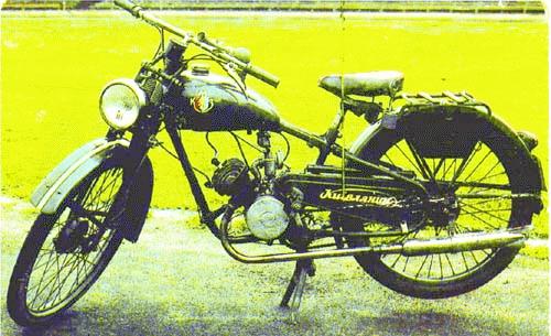

😱 Это Вы про деталь как на фото на мотовелике 46-го года? 😱
Не пробовали подать заявку на столь полезное и явно необходимое дополнение?

Деталь на фото спасает штаны ездока от попадания в сухую цепь. Собственно не обязательно для потроллить было искать столь древний экземпляр - подобные щитки есть практически на всех велосипедах.  😉
Хорошо смазанную цепь закрывать придется поприличнее, думаю типа как на канувших в лЕту последних отечественных мотоциклах...
🙂 Не искал. Прадедушка всех Днепров. МопЭд "Киевлянин". С него и начиналось героическое прошлое днепров. Слава Богу, появилась литература и талантливые люди. Вовремя слил это тупиковое направление. А Хирт 2704 укрепил понимание тупиковости вроде бы очевидных мотоциклетных вещей. Типа: "...ну вот же крутиться, а почему бы не попробовать? Только поставить вертикально...".
