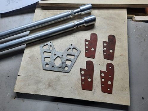

Совсем забыл про мотораму она тоже уже частично готова -
мне написал наш конструктор из Франции что он все просматривает и слидит за мной на нашем форуме -это как бы еще одна причина выкладывать все что готово .

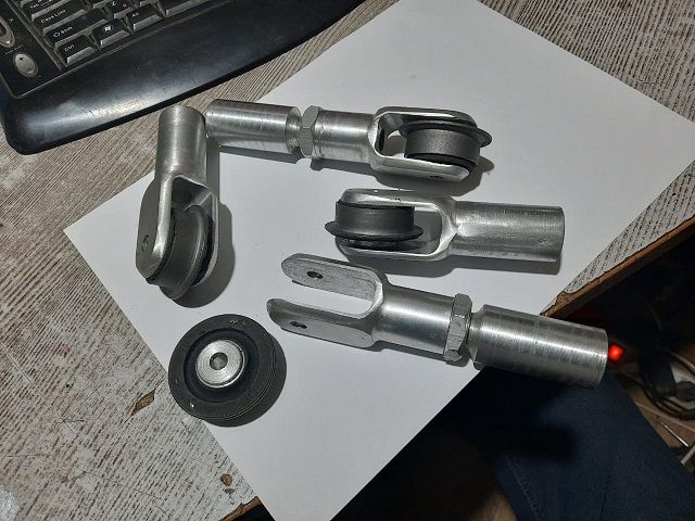

Моторама состоит из 6ти саленблоков двух силовых штанг и двух кронштейнов нижних тех что подходят к нижним саленблокам нет пока крепежных ушей для штанг и нижних кронштейнов покажу верхние саленблоки и штанги

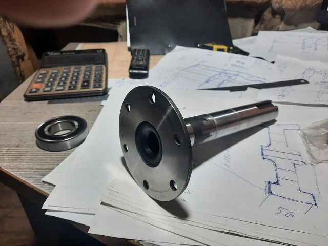

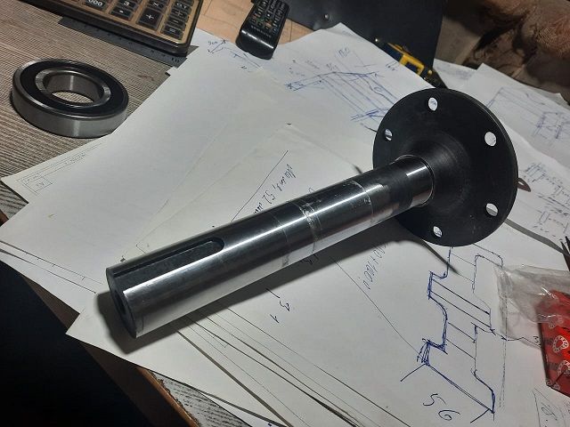

Пмоей неопытности -вал получился очень не дешево нужно было самому ободрать на станке болванку а спецам отдать на точную проточку и закалку со шлифовкой не сообразил сразу -не возможно все учесть .

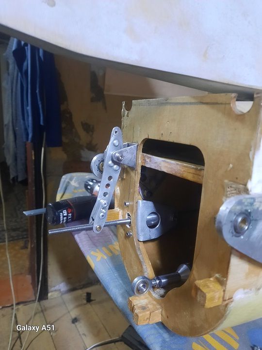

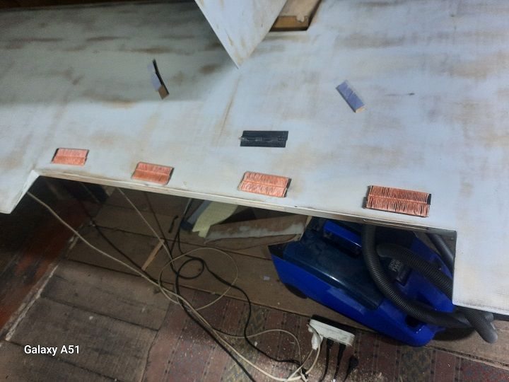

Добрый день всем - давно не выкладывал достижения свои вот выбрал время -

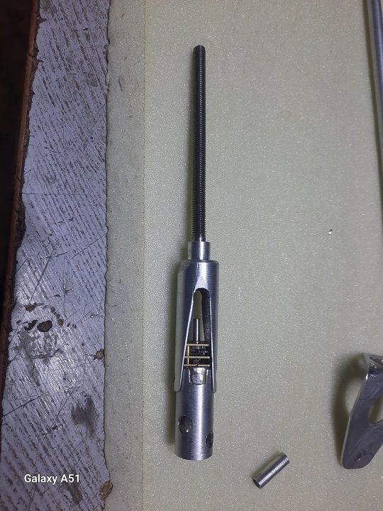

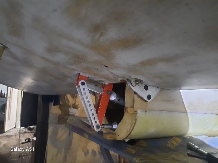

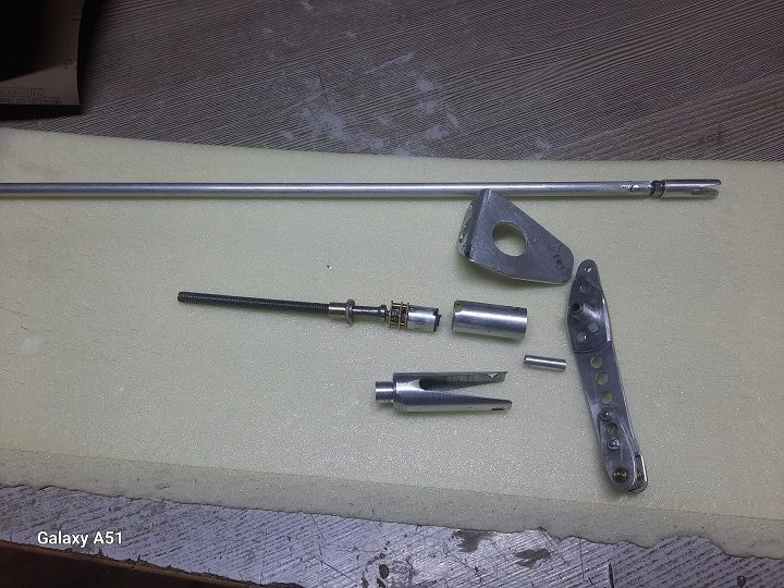

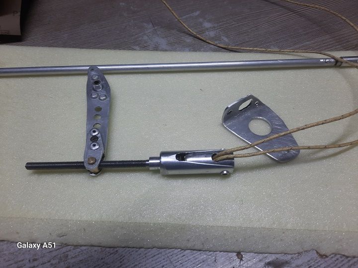

И конечно изготовление привода электротримера -заняло больше времени чем думалось .
но все получилось . Дальше картинки

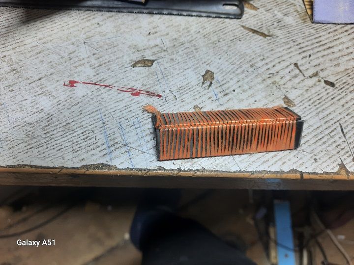

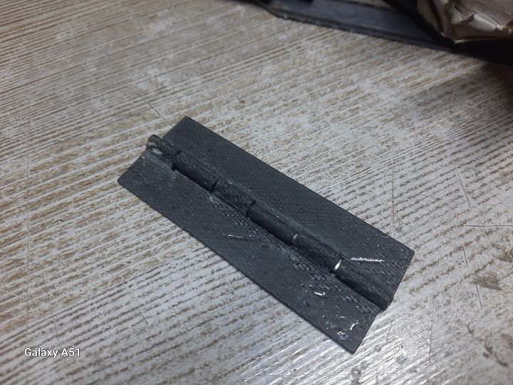

Сначало нужно было навесить сам тример-сделал шарниры из карбона -не понравились -переделал сделал по авиамодельному -
намотка восьмерка -нитка не уступающая по прочности кевларовой -заманчиво было наматать кевлар но Андрей -отговорил .

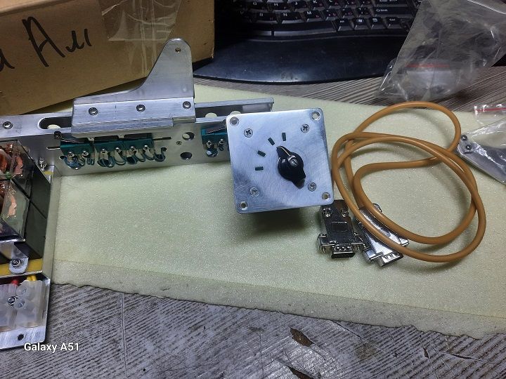

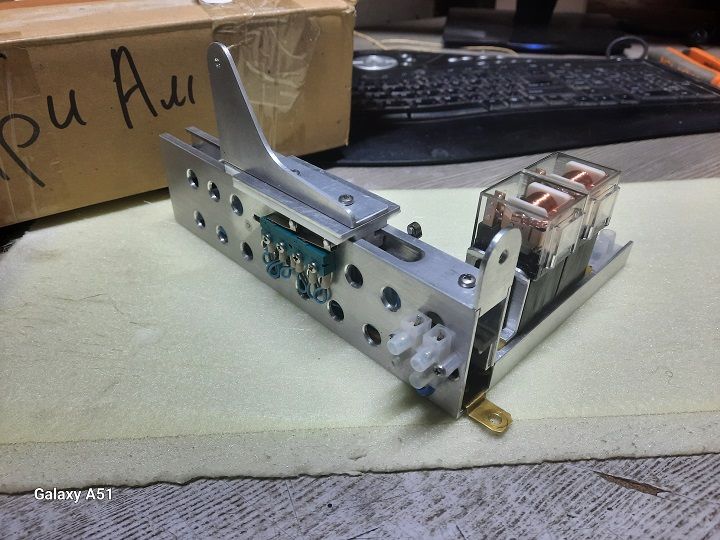

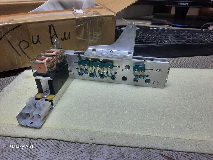

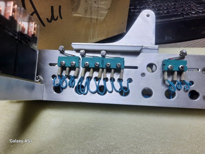

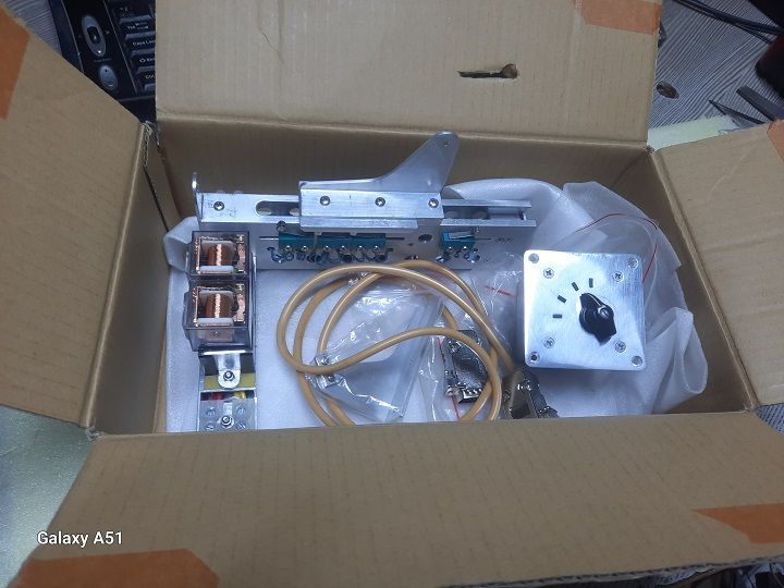

Ну и поделюсь приятной новостью -давно заказал -контролер управления закрылком -сделали не быстро (что меня совершенно не напрягает )
вылетать мне не завтра и даже не послезавтра - приехал наверное дней 10 назад -
но качество исполнения меня удивило -сделано просто шикарно -как на заводе -вес в таком виде 697 гр.(есть возможность облегчить грам на 40)
Думаю на вес общий сильно не повлияет так как -авионика вся будет цифровая и раза в два легче будильников - за то приятно-три прагромируемых отклонения закрылков с возможностью регулировки отклонения . Ну вот пока все успехи . Далее думаю будет хвостовой обтекатель фюзеляжа .

Чисто аналоговое решение. Выглядит своеобразно, но надёжность должна быть на высоте

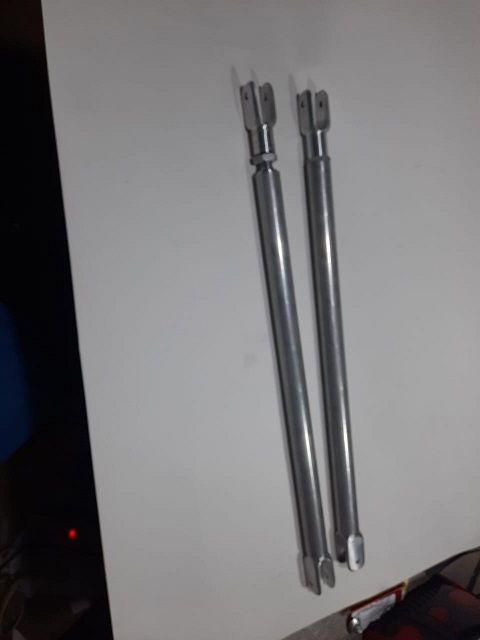

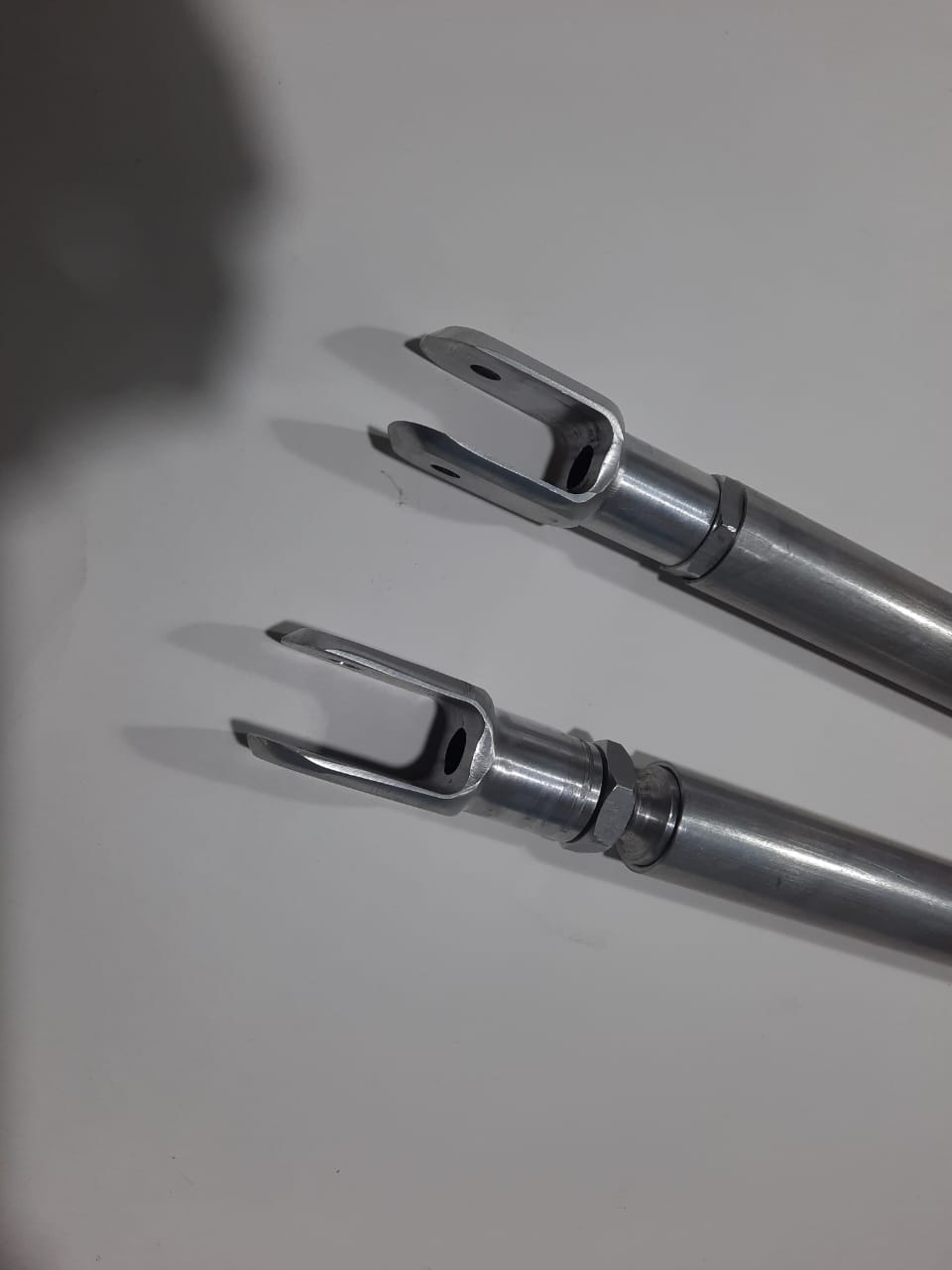

Добрый день -если речь о основных тягах управления 25 стенка один мм.
если этот вопрос про тягу тримера 8 стенка-1 мм
Тягу тримера -можно было наматать из карбона -просто поленился .
А скорость выпуска и уборки закрылков известна? От крайнего к крайнем положению
И кстати у конструктора есть вариант чисто механической привода закрылков? Без электромоторов.
Да вариант механического выпуска и закрылков - и механического привода тримера есть и с размерами есть по многим частям самолета разные варианты исполнения думаю это что бы охватить всех строителей возможностью выбора своего варианта -к примеру карбоновые седенья не все могут себе позволить или не хотят -дак у нас три варианта сидений и как их сделать -и так со многими узлами -и это не блеф -это так и есть -Пеник очень ратеет за свой проект -если кто то подумает что я его дилер и делаю рекламу -то это ошибочная мысль .
Касемо скорости выпуска закрылков я не углублялся в этот вопрос -на это может Андрей ответить - я сам летал сним и на заходе закрылок довольно быстро выходит -есть у Андрея ролик -в Ютюбе -про закрылок -дам ссылку думаю Андрей не будет против .
