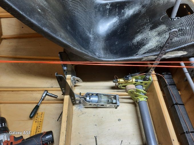

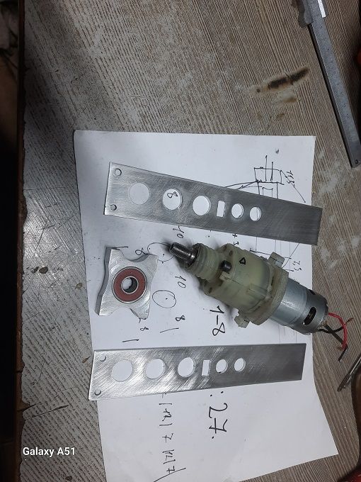

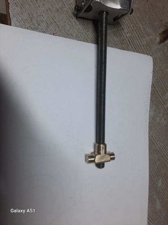

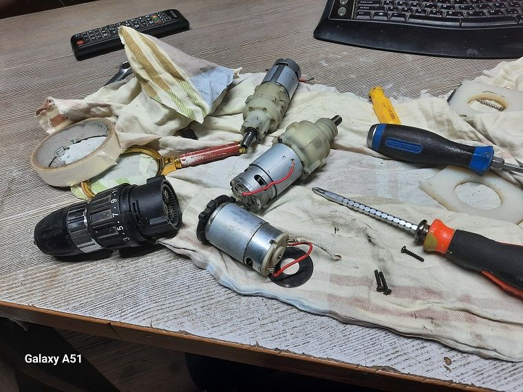

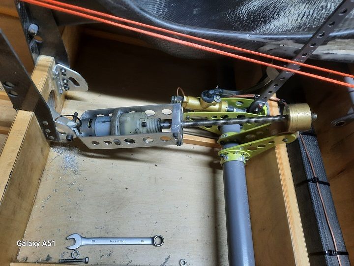

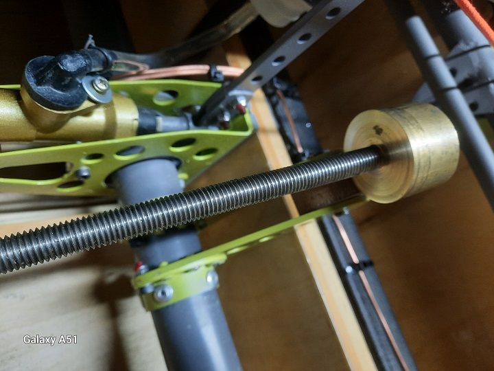

Рождается электро привод управления закрылком -
где-то далеко для меня делают блок управления приводом -
а это сам привод -довольно не хитро придуманый нашим конструктором из Франции.
Авиа Саша
Морозы были не на шутку 22 мороза - это для Алмааты -с нашим влажным климатом как для России 30.
но это не остановило работу -

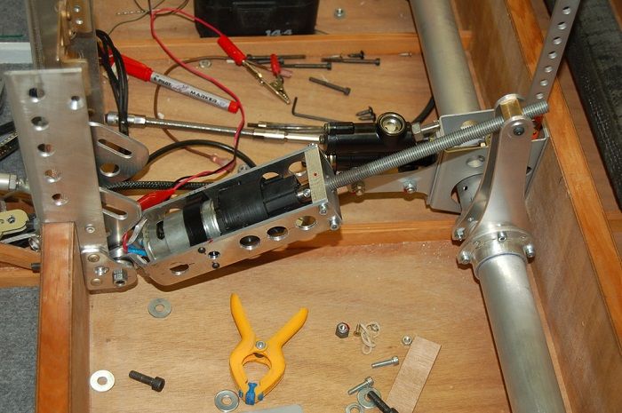

Покажу фото не мое -для ясности полностью готового привода .

Интересно, вот по деньгам изготовление такого механизма, включая токарные работы и пару разобранных шуруповертов дешевле чем покупка такого привода
! DC 12V 750N Линейный привод 50 мм 100 мм 150 мм 200 мм 250 мм 300 мм 350 мм 400 мм
Авиа Саша
Добрый день -изучал это направление у нас в чртижах есть это предложение -конструктор предлагает во многих узлах несколько решений .И даже ссылки дает где искать что бы купить .
Тут как кому удобно -эта система с шуруповертом у многих уже летающих работает нормально

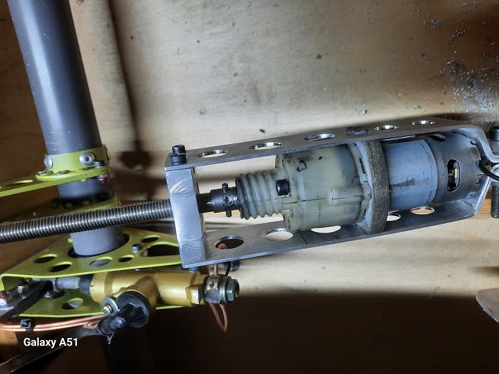

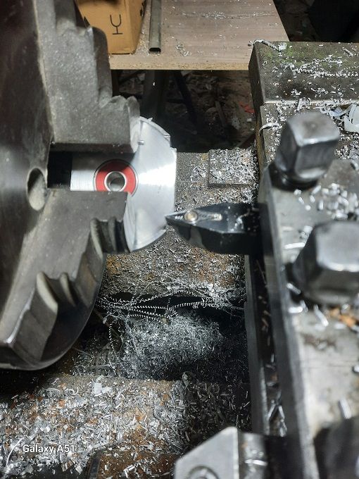

шуруповерт пришлось выбрать лиш один у меня просто их бу в наличии три штуки просто лежали а рабочий я не трогал . (професионально работаю с шуруповертами ) мотор редуктор получился даром +кусок дюрали
там копейки -сам токарь ,такарный станок есть свой .ну и один момент по весу такой механизм подходящий мне тяжелее по весу .
KAA
Ненавижу Солидворкс!
Самое ценное-своё рабочее время! Но при выборе готовых электроприводов, надо знать расчётное усилие для него (напомню, в системах управления f=2), и многие дешёвые и привлекательные устройства могут не подойти. :( Лично у меня, китайские изделия с пластмассовыми шестернями доверия не вызывали, поэтому пришлось ставить тяжёлый и дорогой привод SKF.
Авиа Саша
Понимаю предостережение форумчан -спасибо .Я поясню .
Строя свой самолет- что у меня что у Андрея немного другие условия -очень подробно в чертижах обьясняется и прописывается все по шагаво . иногда злит его подробное описание и предупреждения -начинаешь думать -я же не повар что бы мне это обьяснять. И даже если появились непонятки иду на Французкий форум закрытый -где одни газелисты форум не маленький и не все строители професионалы -там можно найти ответы на многие вопросы. а если и это не удовлетворит есть прямая связь с конструктором -который не оставит без внимания .
У нас как бы складывается форма работы читай и делай (не все конечно но очень редко когда сомневаешся и мучаешся а потолще а помощьнее .) к тому же я как бы в комфортных условиях Андрей давно летает на своей GAZAILE 2. позвонил спросил . ну и последнее годами работая с шуруповертами ни разу не встречал редуктора с пласмасовыми шестернями -там нагрузки очень не маленькие .

Не встречал редуктора с пласмасовыми шестернями -там нагрузки очень не маленькие .
КАА имел ввиду те китайские линейные приводы с алиэкспресс.
Думаю что как раз приводы по моей ссылке с металлическими шестернями. Но можно и наткнуться на пластиковую фигню...
В общем искать и подбирать.
К слову в моем самолёте электротримерРВ с пластиковым наполнением от производителя самолёта.

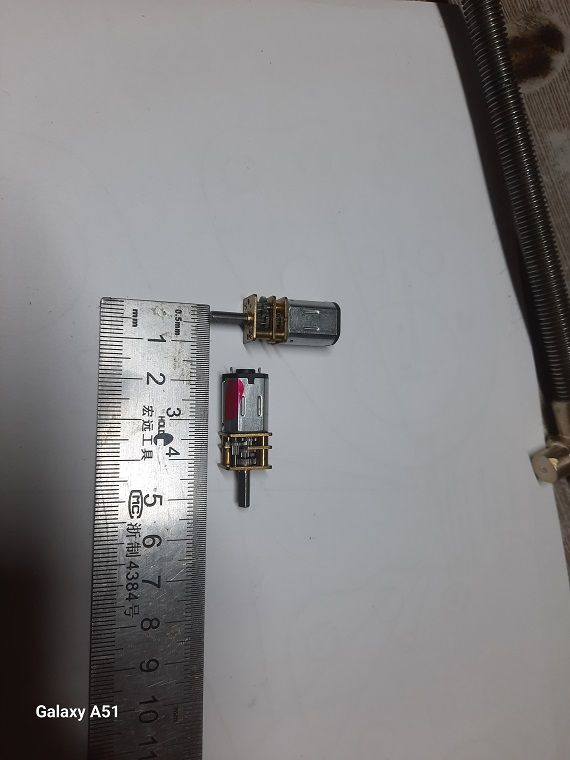

Авиа Саша
сейчас не когда а кому интересно позже вылошу мотор редуктор купленный для тримера у нас тример тоже электрический не я покупал мне выписали как я понял тоже китайский но шестерни метал

Привода с Алиэкспресс мне в руки попадались , характеристики свои они выдают с большим трудом. При этом весят сильно больше привода из шуруповёрта и с непонятной надёжностью . А про надёжность шуруповёрта Hitachi ходят легенды 😉
Авиа Саша
Ну и последнее фото- мотор редуктор управления тримером по тангажу -самого удивил его вес -9 гр
вес готового привода управления закрылком у меня получился со штоком и фасонным бегунком 680 ГР.

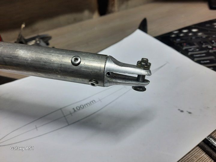

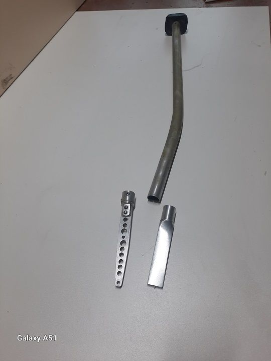

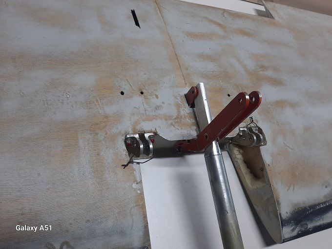

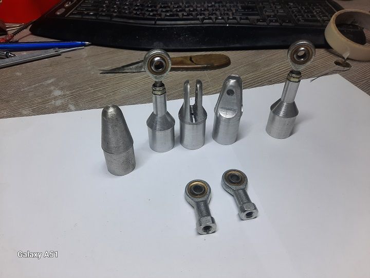

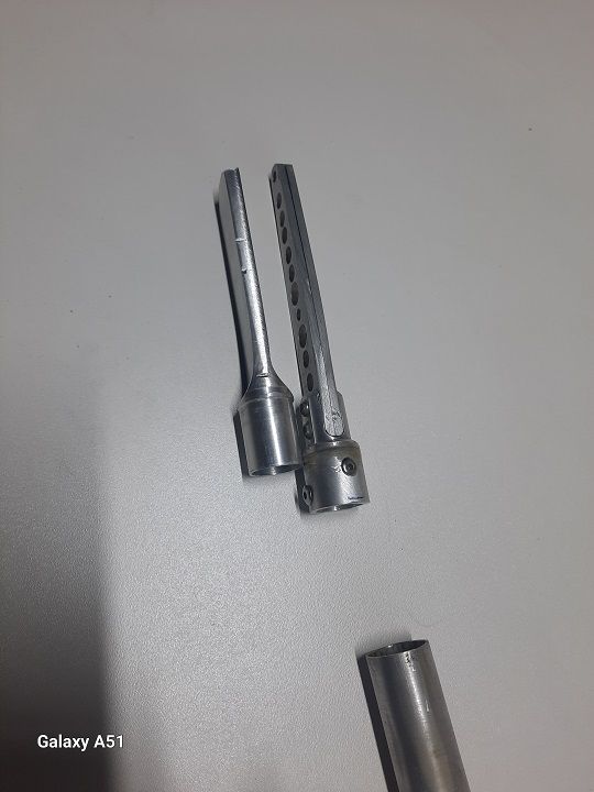

Добрый день всем.Есть продолжение небольшое .
После узла по закрылкам делаю тяги и наконечники управления по тангажу -многие материалы были куплены за рание -так что ни что не мешатет двигаться дальше .

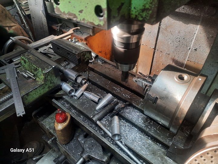

Выложу фото изготовления тяг на фото попала одна но их там две .
Как установлю стабилизатор он у нас цельноповоротный если помните -выложу еще картинки .

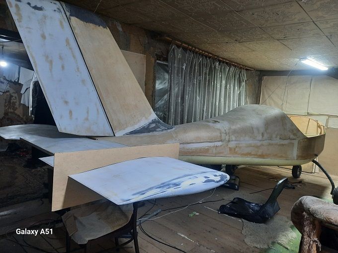

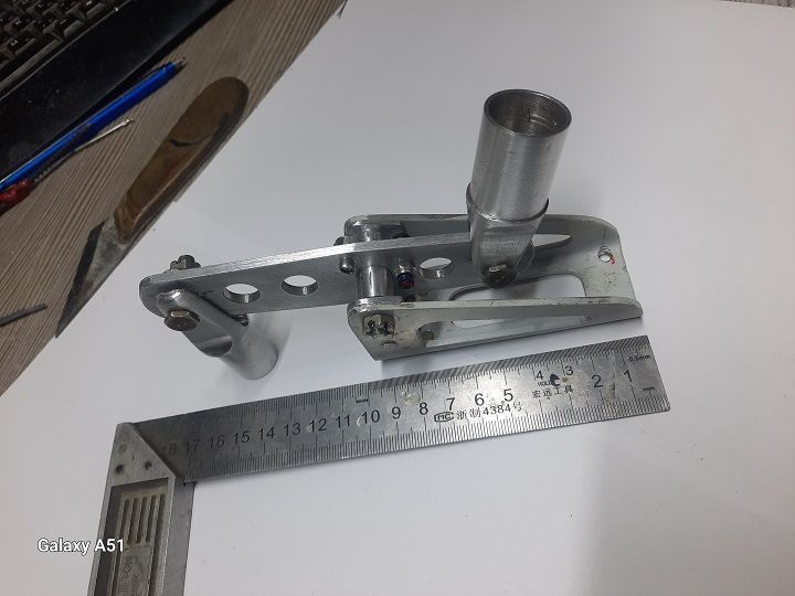

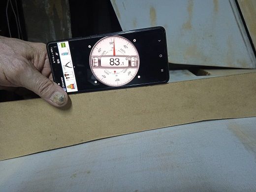

Авиа Саша
Добрый день всем -дела не стоят -
дела движутся .

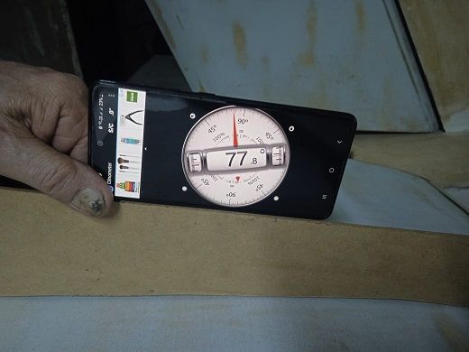

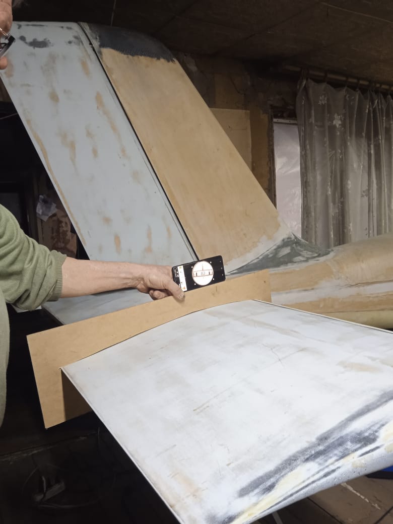

Утановил основательно стабилизатор и выставил углы отклонения по тангажу. Тяги по длинне выставил обрезал до нужных размеров дабы обеспечить возможность регулировок с углами прописаноми в чертижах .

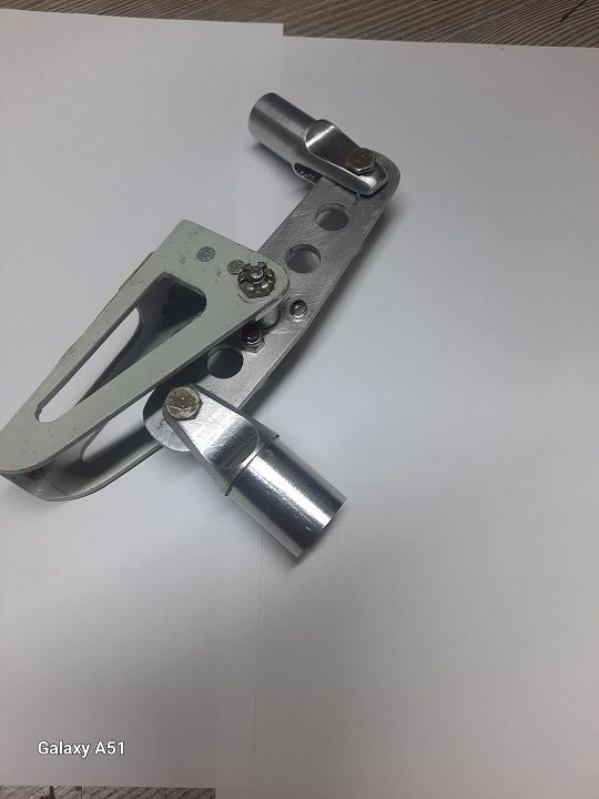

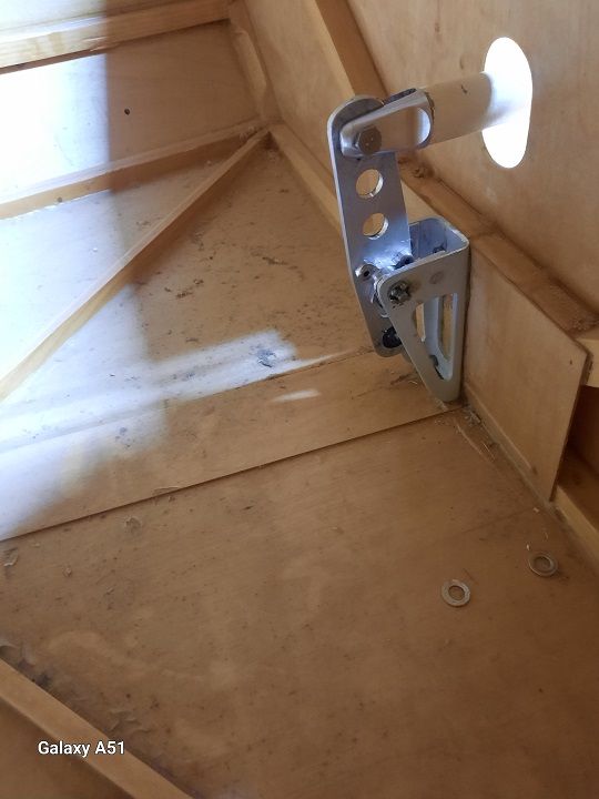

Авиа Саша

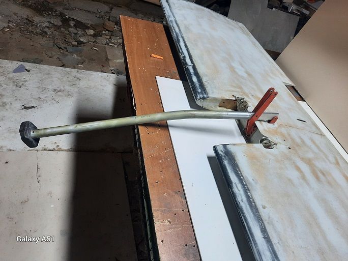

Далее весовая компенсация стабилизатора- эдакий свинцовый наболдажник 500 примерно грам в районе стабилизатора внутри фюзеляжа -это дань цельноповоротному стабилизатору .
Авиа Саша
На последних снимках кронштеин крепления штанги пришлось переделать -так так был не уверен в правельности первого да и свинец на снимке с запасом примерно треть срежется .
