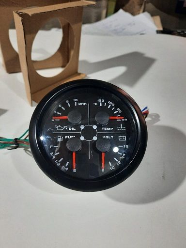

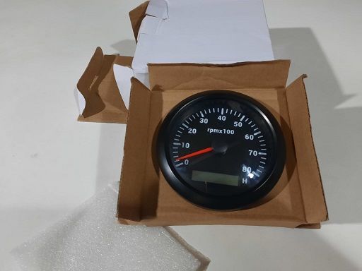

Прикупил приборы контроля двигателя не дорого и информативно может кому интересно с Алиэкспрес
Есть тема, "подарки от дедушки Али"
Как попробуете приборы, туда можно выложить со своими рекомендациями!
Второй прибор с датчиками идёт?

там все приборы идут с датчиками или без покупаете как хотите и цена и самое главное вес приемлем правда датчик давления масла я думал легче будет -стрелочные приборы читаются привычнее.

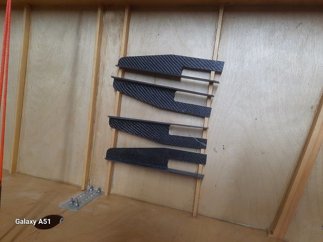

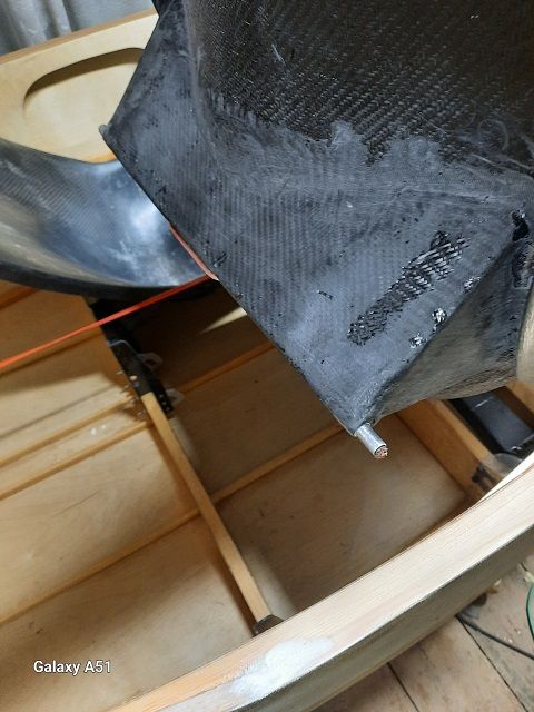

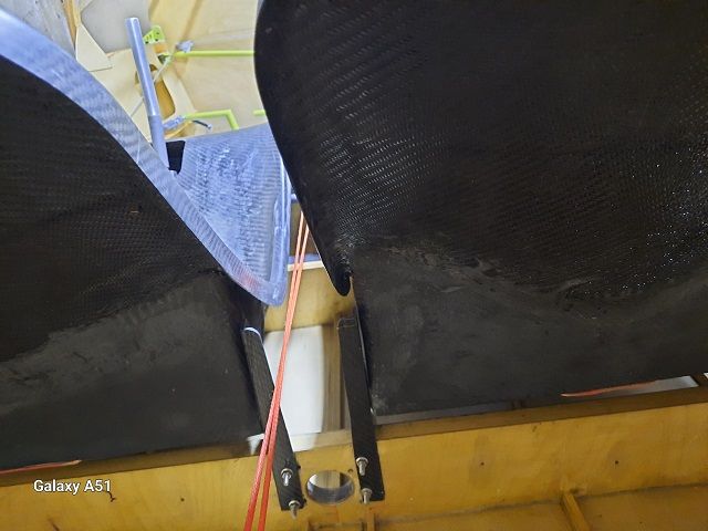

Добрый день всем -дела не стоят дела двгаются .

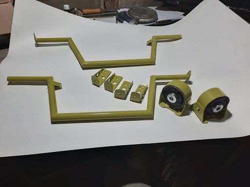

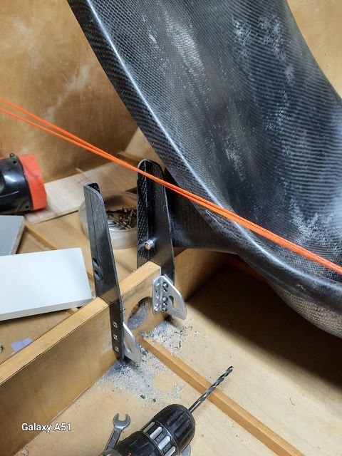

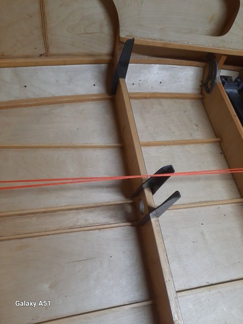

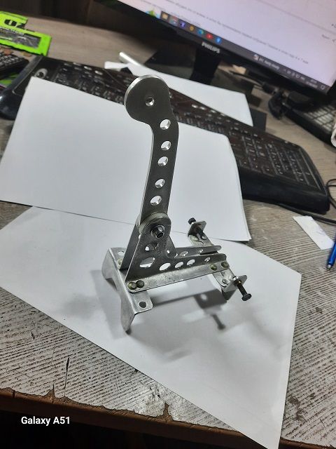

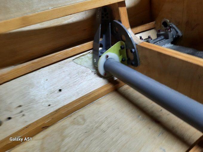

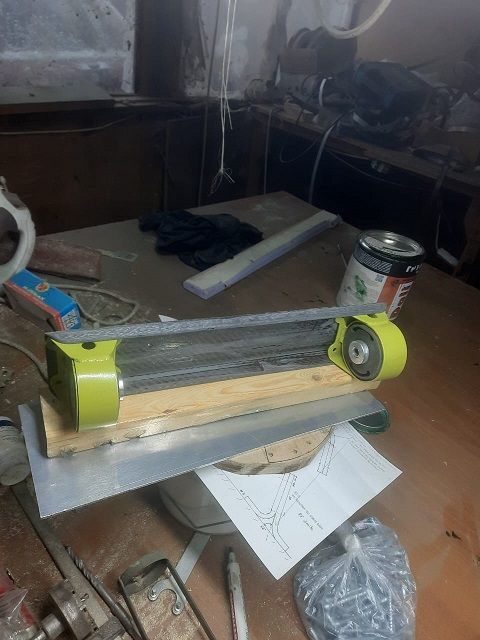

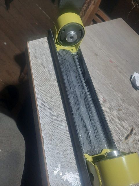

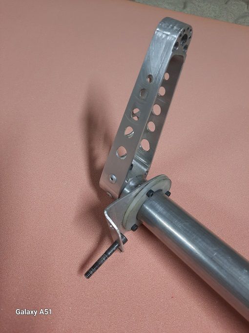

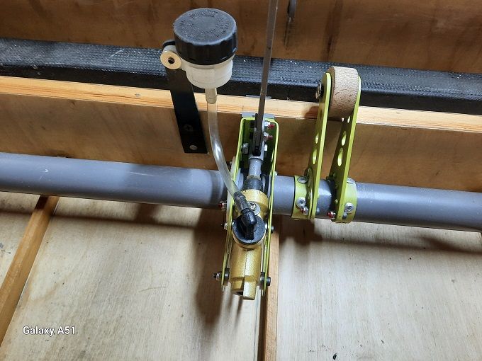

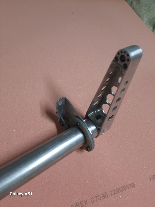

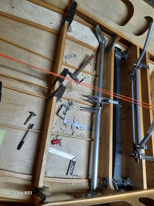

Дальше- фото готовых к установке частей управления закрылками - потом установка ,потом разборка ,покраска и окончательная сборка (хлопотное это дело но мне нравится )

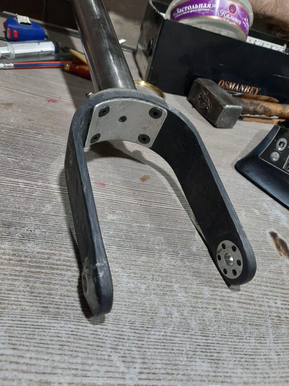

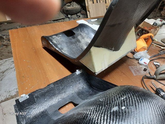

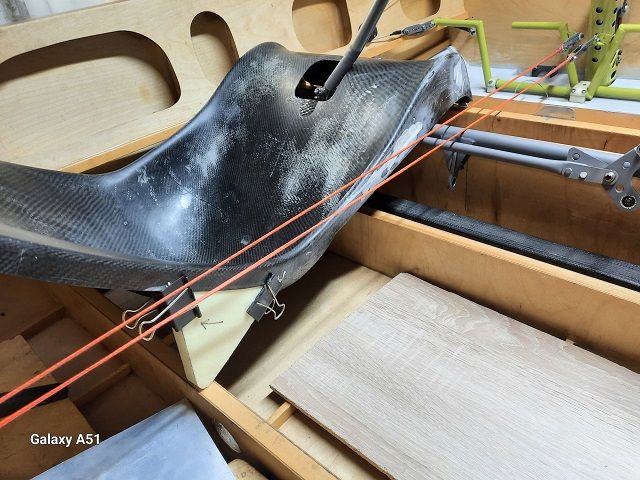

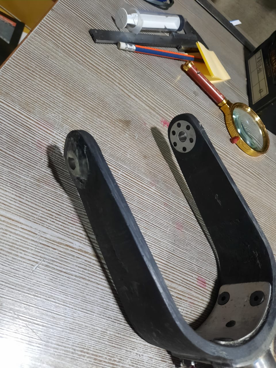

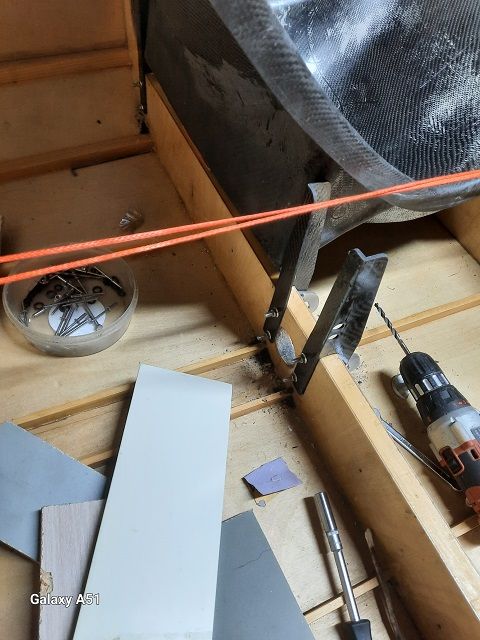

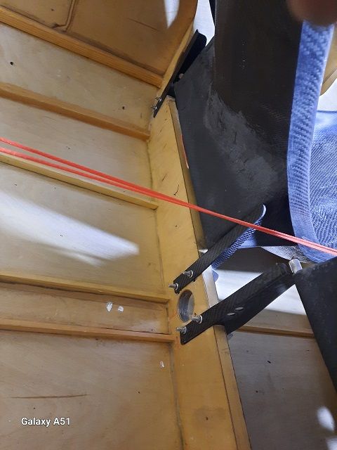

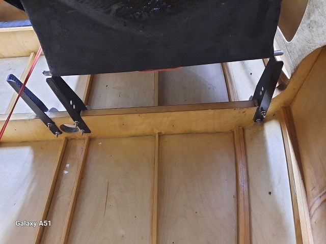

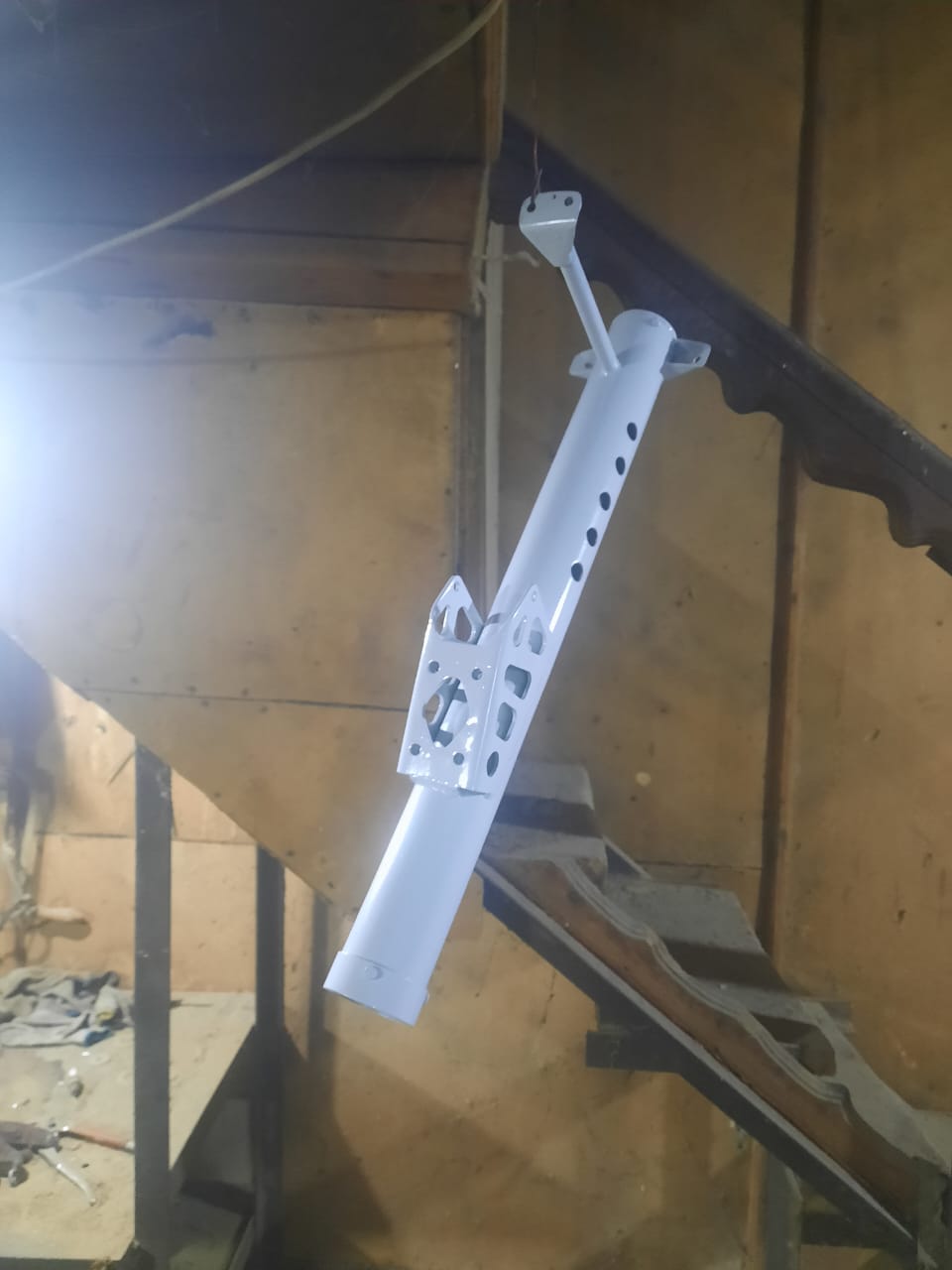

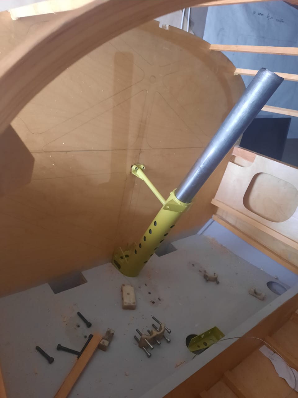

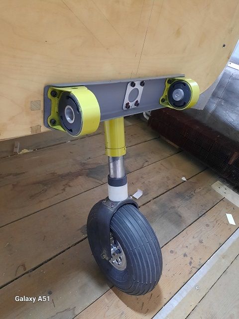

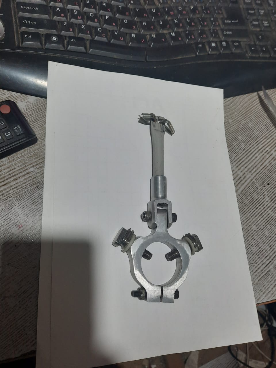

Тут меня просили показать отбойник ограничения хода амортизатора передней стойки -Филип-Я закрутился и забыл вот сейчас вспомнил -решение не мое Андрей посоветовал и мне понравилось -по чертижу там как то не казисто .

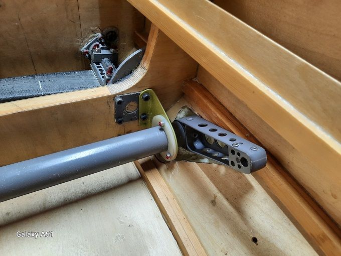

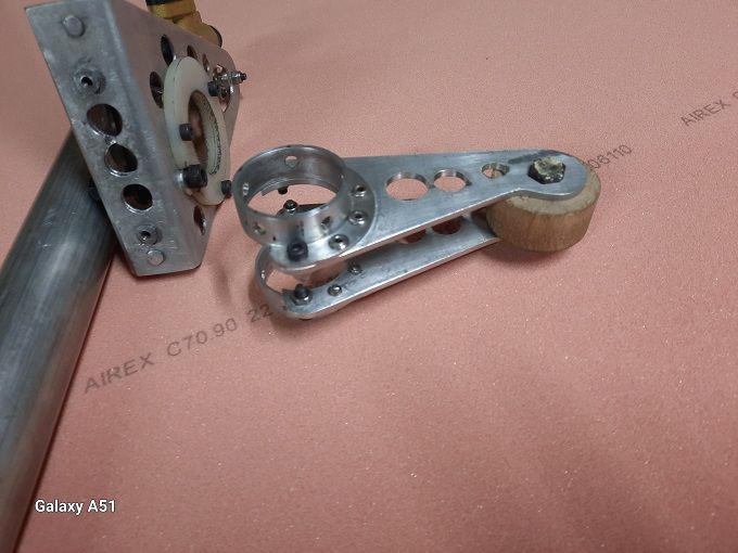

Привет всем .

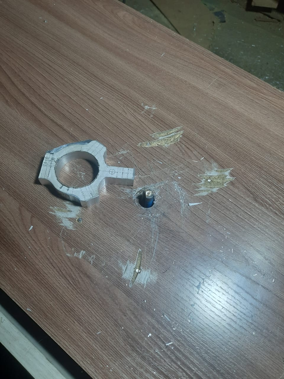

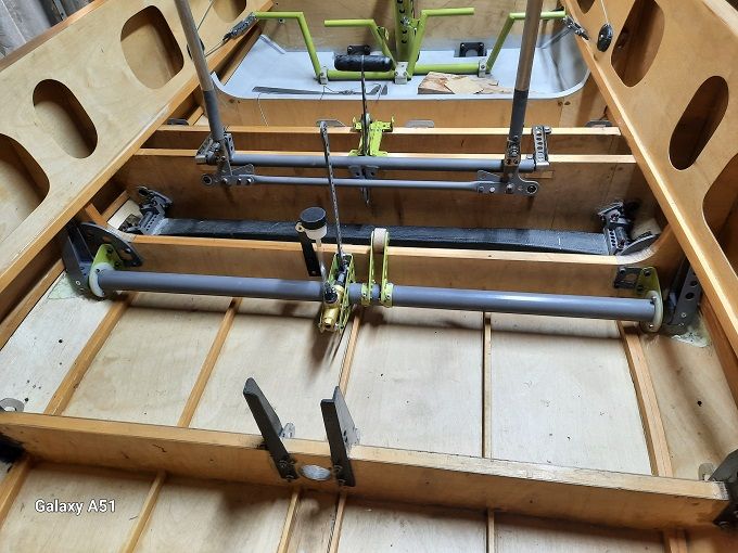

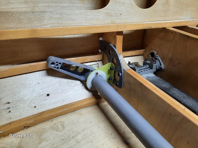

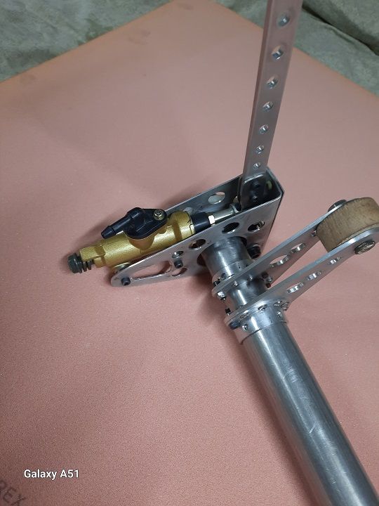

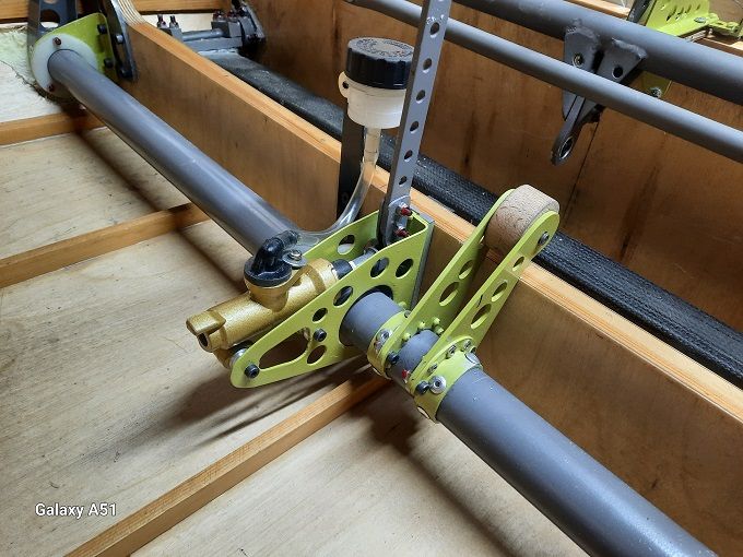

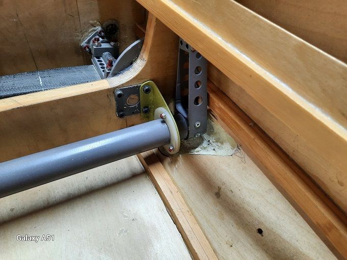

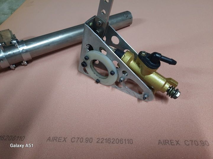

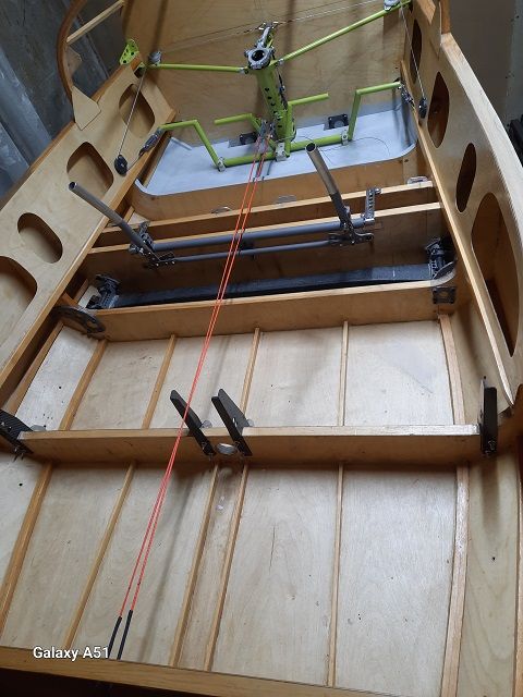

Имеется продолжение -это установка привода управления закрылком -
управление будет электрическим с фиксируемыми положениями закрылка -для разных режимов полета .
На фото пока привод без электрочасти -над коей уменя уже болит голова -но все решаемо -а пока без электрики .
