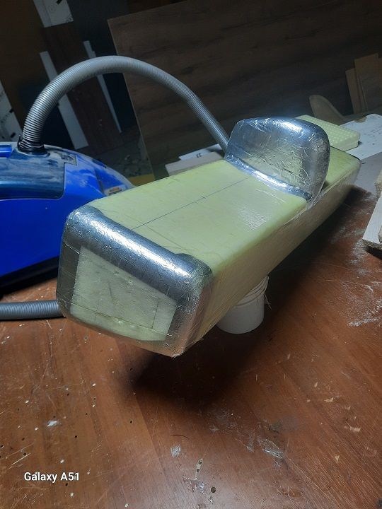

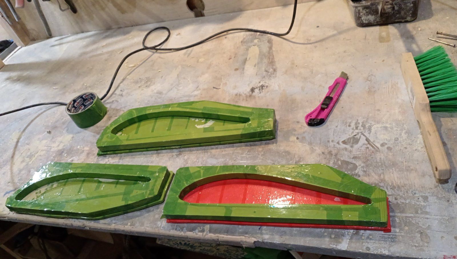

Добрый день -нет считаю не надо в нутри в этой самой низкой точки -два бензонасоса и кран слива -в баке две перегородки которые делят бак на 3 части с отверстиями для сообщения это и спасает от отливов топлива и попадания воздуха -да и потом у меня чертижи и там все расписано .
И если делать полого то придется сносить два силовых стрингера а за ними передняя стойка . и нарушать обшивку низа самолета а у нас вся обшивка несущая.

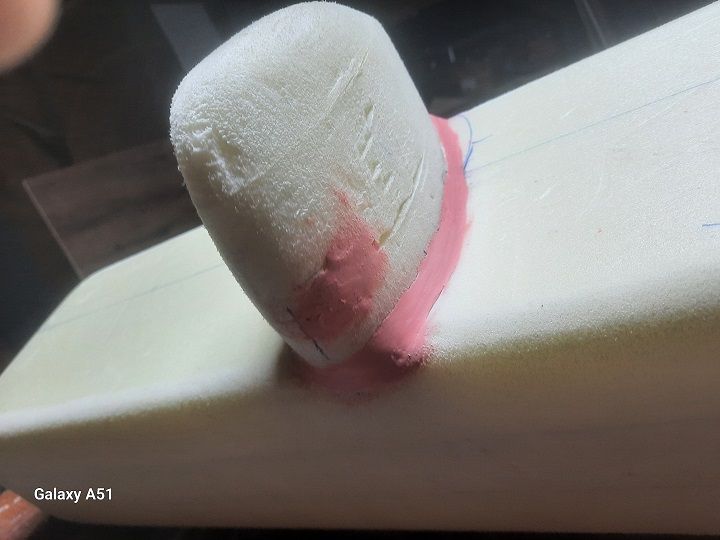

Имел ввиду маленький радиус, чтобы стеклоткань ровнее укладывать..
Может быть я ошибаюсь
Да нет правы обсалютно просто не поняли друг друга -я бы конечно весь бак сделал бы прямоугольным -но он весь радиусный и думаю от того что при грубой посадке сломать такой бак закругленный меньше шансов чем прямоугольный -а малые радиусы да конечно легче тканью уложить .

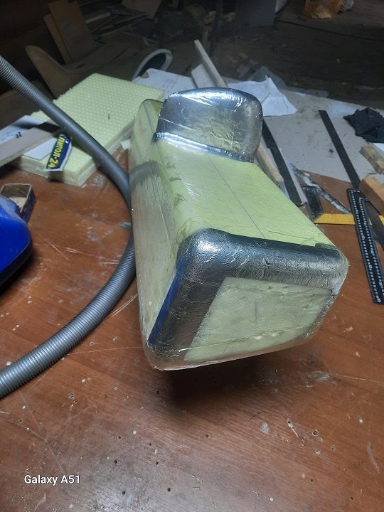

Ну все -можно обклеивать -два слоя тонкого стекла выдержка до отлипа и слой кевлара и слой стекла с верху -

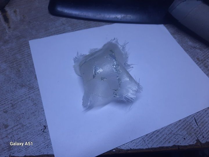

удивила то что есть места где не обклеить акуратно прозрачным скочем -по этому фальгированый как у Андрея
так вот он на много проще клеится и складок от него на порядок меньше и самое интересное сделал тест он еще и со смолой невзаимодействует -я бы время сберег не обтягивая два раза скотчем ну это тем кто после меня пойдет по газели .
Эксперимент показал скочь металический отходит но в местах радиусных форм от микроскладок остаётся и вычищать его будет хлопотно- так что буду преминять разделитель .

Мы баки делаем на болван, что бы гладкая сторона соприкасалась с бензином.
Наносим разделитель, потом наносим к-153, ждём, до отлипа, потом опять слой к_153, потом опять до отлипа.
И потом уже 5 слоев т-10, уже на Кда, и всё это под вакум.

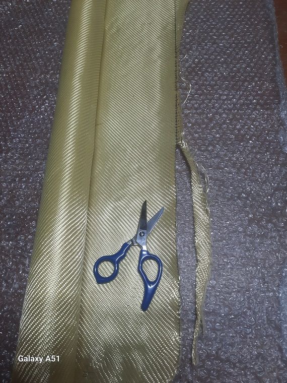

По резке кевлара пригодится кому, если единичные работы.,спецножницы ножницы стоят😱. Беру проклеиваю узкий малярный скотч с двух сторон ткани на границах кроя, и режу большими острыми ножницами. Всем добра.
