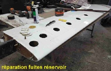

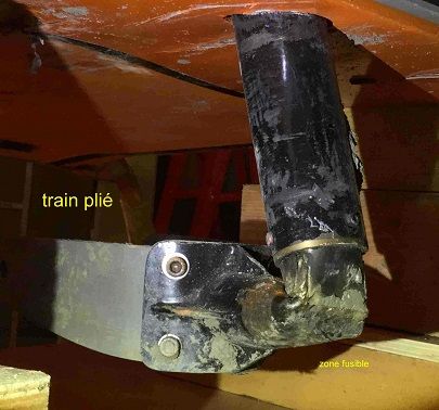

Хороший вопрос и ситуация возможна -я аж не поленился и проверил -к счастью при подломе до бака стойка не доходит если проломится -максимум до шпангоута за которым бак у нашего конструктора были и такие случаи .
в крыло бак тоже не лучшая идея -при возможности протечек -и протечка крыльевого это полная задница .
И совсем кардинально другое крыло. С другой стороны 30 литров солярки это реально очень много.
У нас есть строитель на закрытом форуме если интересен бак в крыло он более менее грамотно это сделал -но Пеник был против -я же сторонник упрощать . Его имя ЛИНО .в списке строителей найти не трудно.
По моему видел, там где целиком композитное крыло ?

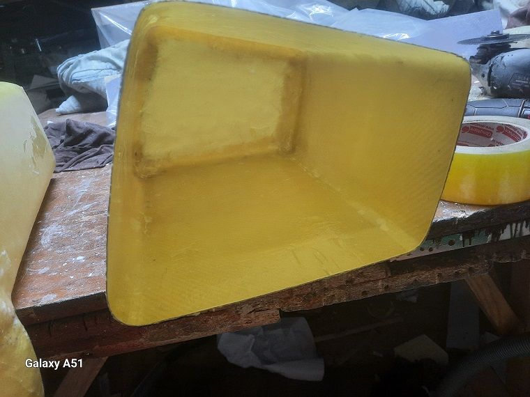

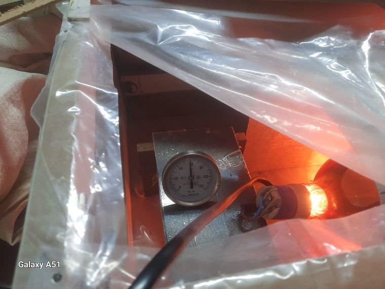

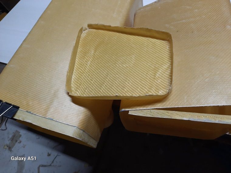

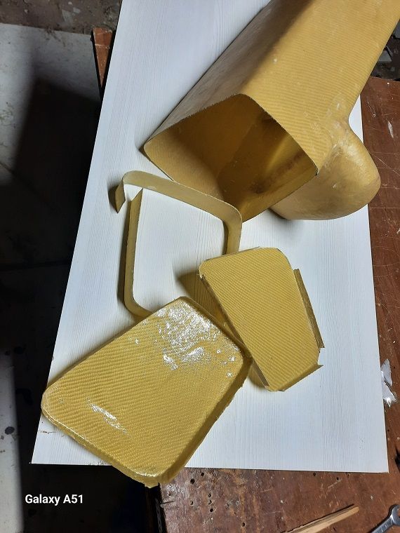

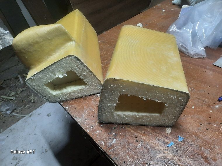

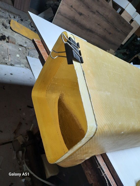

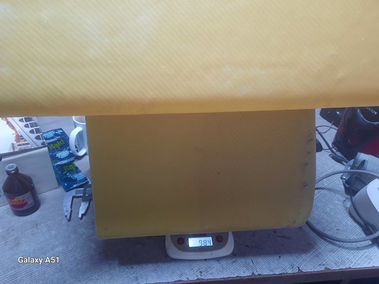

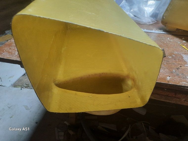

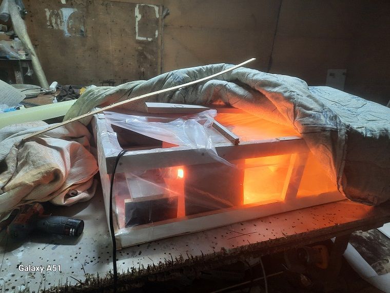

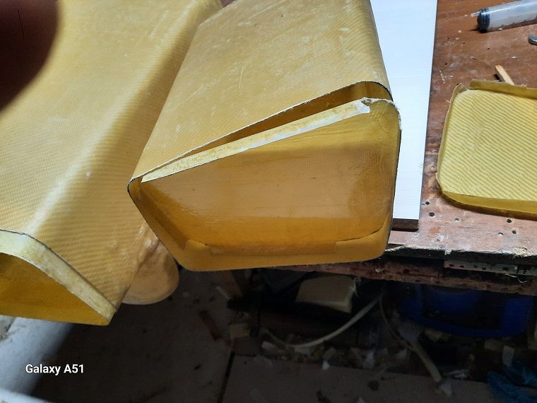

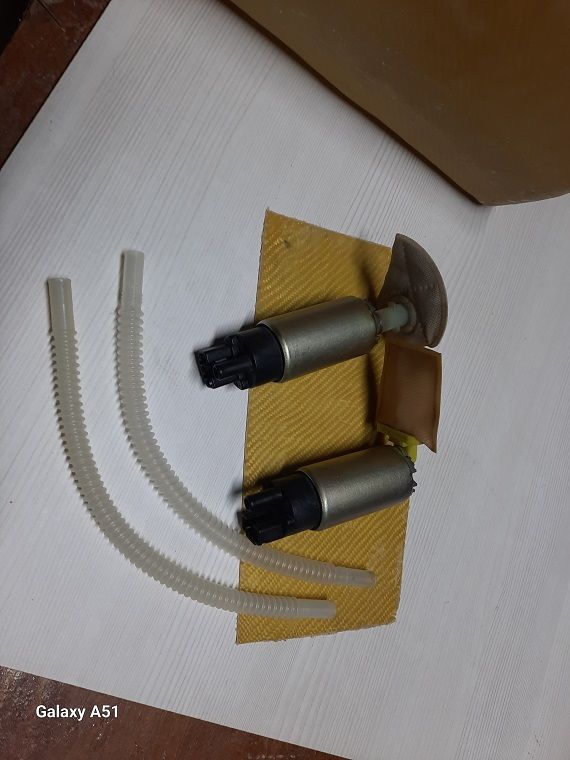

Сегодня прошел постотверждение-60 градусов на 16 часов -распилил почистил и взвесил -
как и ожидал два полубака 30 литров обьём -меньше килограма по весу -ну пусть пару перегородок еще гр 50 -не более кило 100.гр в итоге -правда без фитингов и насосов которых два и они в баке. Не зря танцевал вокруг него до полуночи держа температуру после закалки сразу разница бросается -жесткость прилично выросла .
Дела не стоят -но скорость продвижения существенно замедлилась -и виной этому -финансовая кубышка которая прилично похудела .
Далее буду работать совмещая постройку с добычей козначейских билетов -но на долго думаю не пропаду с форума .
На фото переборки (стенки внутрь бака )узел стыка -и будущее плато с бензонасосами -пока нет топливного фильтра -который тоже в баке .

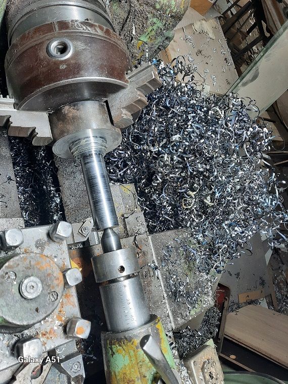

И последнее фото -рождения ведущего вала редуктора -сталь-40х и грызть эту болванку (мало удовольствия)🤔 но станок терпит .

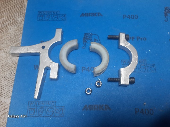

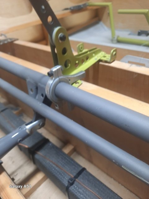

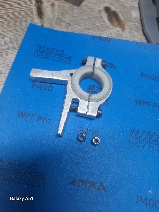

первое рукоблудство для разминки мозгов -центральный кранштеин крепления главного поста управления самолетом -добавлю для тех кто еще это не прошел -лучше это делать одновременно с установкой главного поста -будет и проще и быстрее -но мы как говорится не ищем легких путей дальше фото .
