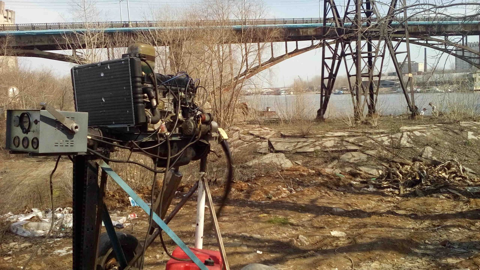

Лично испытывал данный двигатель на самодельном стенде с пропеллером: 96 л/с при 3200 об/мин, 220 кг тяги без глушителя
На "народный", кандидат - "умз 421" с прямым приводом. В пределах 100кг его можно сделать, как думаете?
