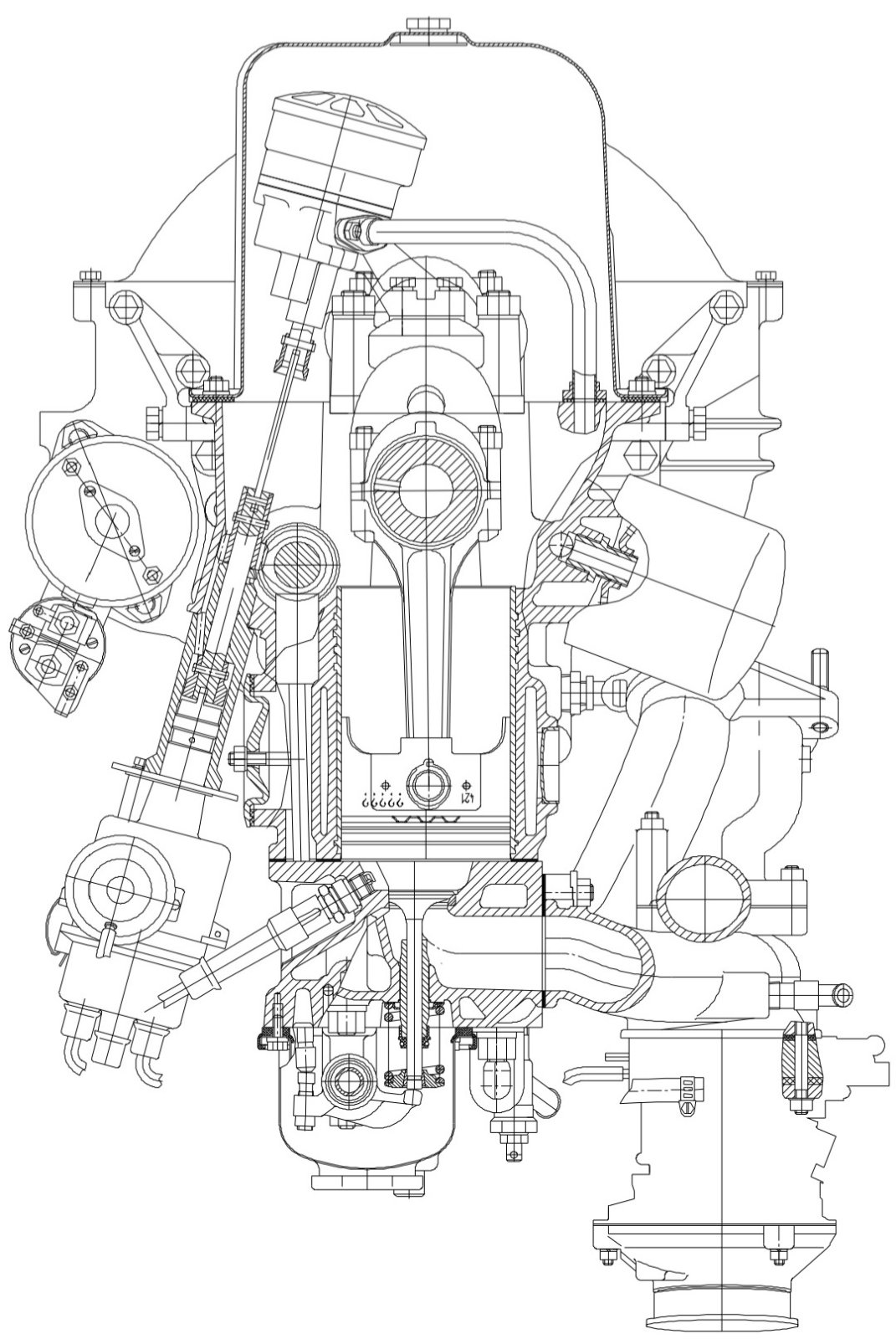

На Авито и в Ютубе есть. Чугунная сотка.
Если есть то интересно кто их льёт? На УМЗ литейное производство было только алюминиевое. Чугунное литьё, по просьбе соседских трудящихся жителей, прикрыли ещё в 90-х. С заливкой чугунных гильз в блок 421 были проблемы, технологию отрабатывал Авиастар. Кого знал, те давно на пенсии, может сейчас что-то изменилось.
Скорее всего вот: Нижегородский литейный завод

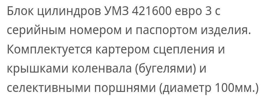

По Вашей ссылке описание алюминиевого мотора. И нет никакой информации по диаметру цилиндров.
Читал мнения, что все чугунные УМЗ идут под поршни 96,5 мм. и сразу с поршнями к ним. Но люди ошиблись. И я получается тоже был не прав.
Еле нашёл про диаметр цилиндра 🙂

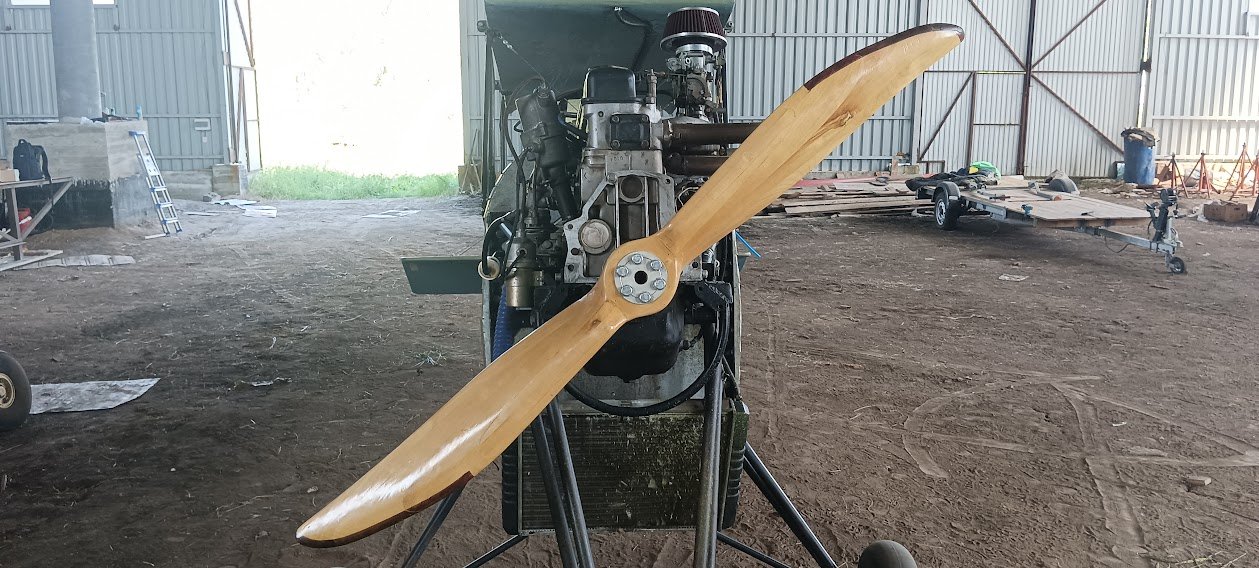

У меня со всей обвеской и разгрузочным валом, без тосола - 135 кг. Можно скинуть еще килограмм 10 думаю.
С антифризом будет ~140 кг.
А за счёт чего ещё 10 кг уберётся?
И, если можно, фото Вашего мотора в студию. Очень интересно.
И параметры пропеллера напомните.

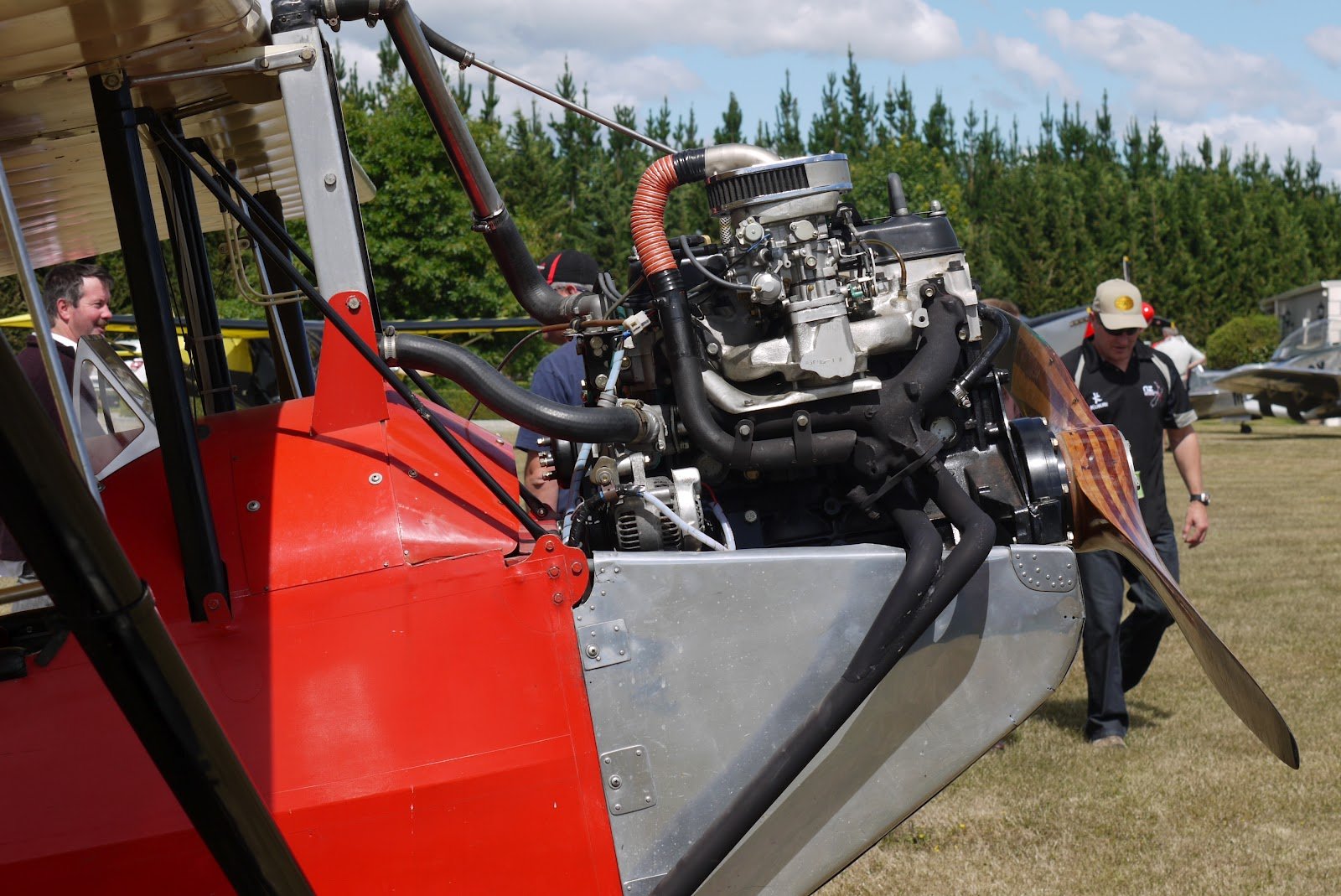

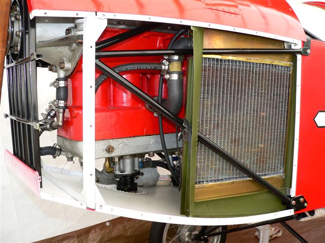

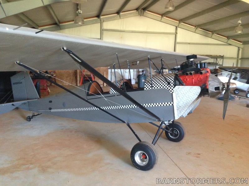

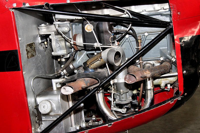

С Сузуками серии Ж так делаем. Да же маховиком в низ ставили.

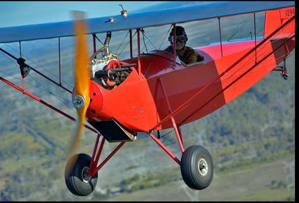

Могу напомнить про мотор М334, М137 и М337 которые только к верх ногами и работают!
Очередной Ж13 ждет испытаний . Как закончим, покажу видео. Что бы сомневающихся порадовать.
И на боку работают и в "верх ногами". Как угодно можно мотор ставить.
Два главных аспекта нужно соблюсти!
1. Забор и слив масла из разного пространственного положения.
2. Обеспечить выход воздуха из системы охлаждения. Хотя из опыта. Это не так важно, когда воздух отводится из верхней части перевернутой гильзы. Там в верхней ее части( нижней, для нормального положения) , температуры и так уже нет. А ГБЦ всегда заполнена ОЖ. Там воздушная пробка образоваться не может.

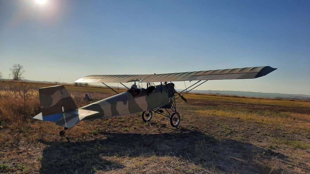

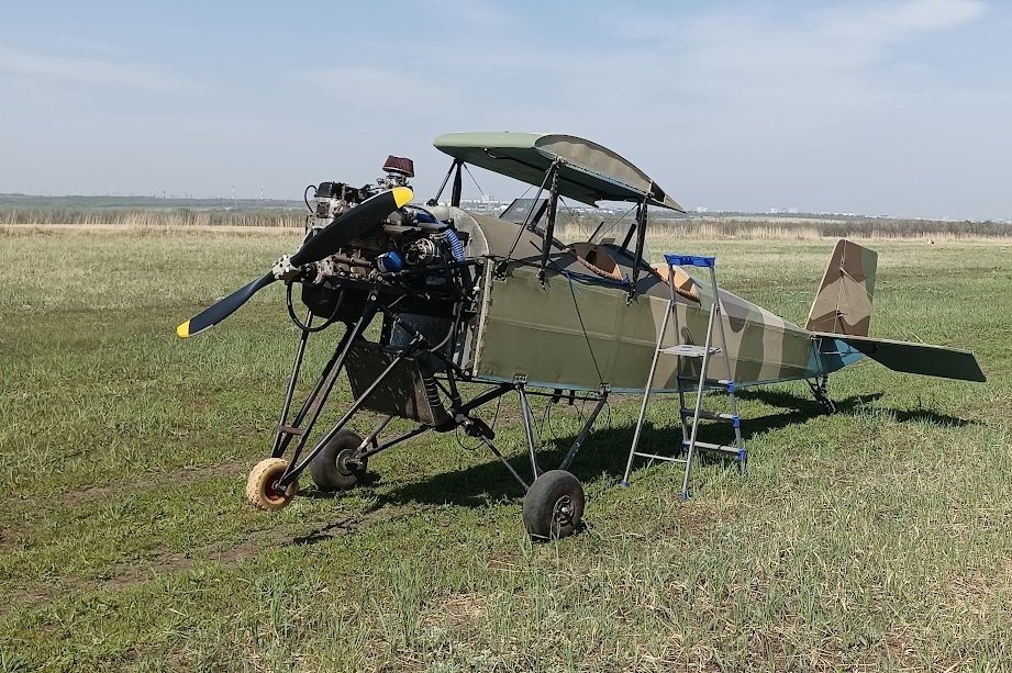

Без колокола и пром. вала - 120 кг, см фото.
    193,1 КБ · Просмотры: 184
    207,2 КБ · Просмотры: 163
    99,9 КБ · Просмотры: 167

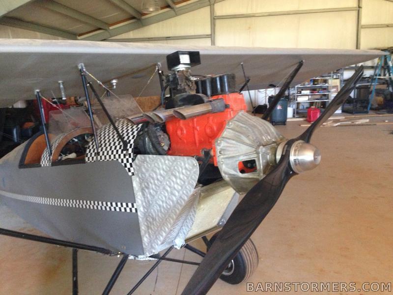

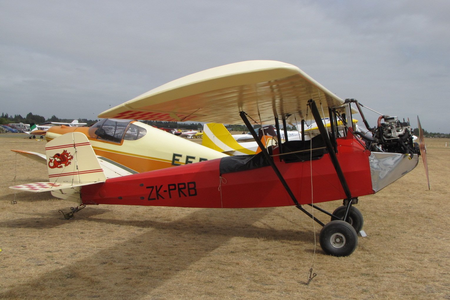

Ну уж за весь мир-то, может не надо?))
    65,5 КБ · Просмотры: 163
    67,9 КБ · Просмотры: 165
    271,7 КБ · Просмотры: 170
    286,2 КБ · Просмотры: 153
    50,8 КБ · Просмотры: 164
