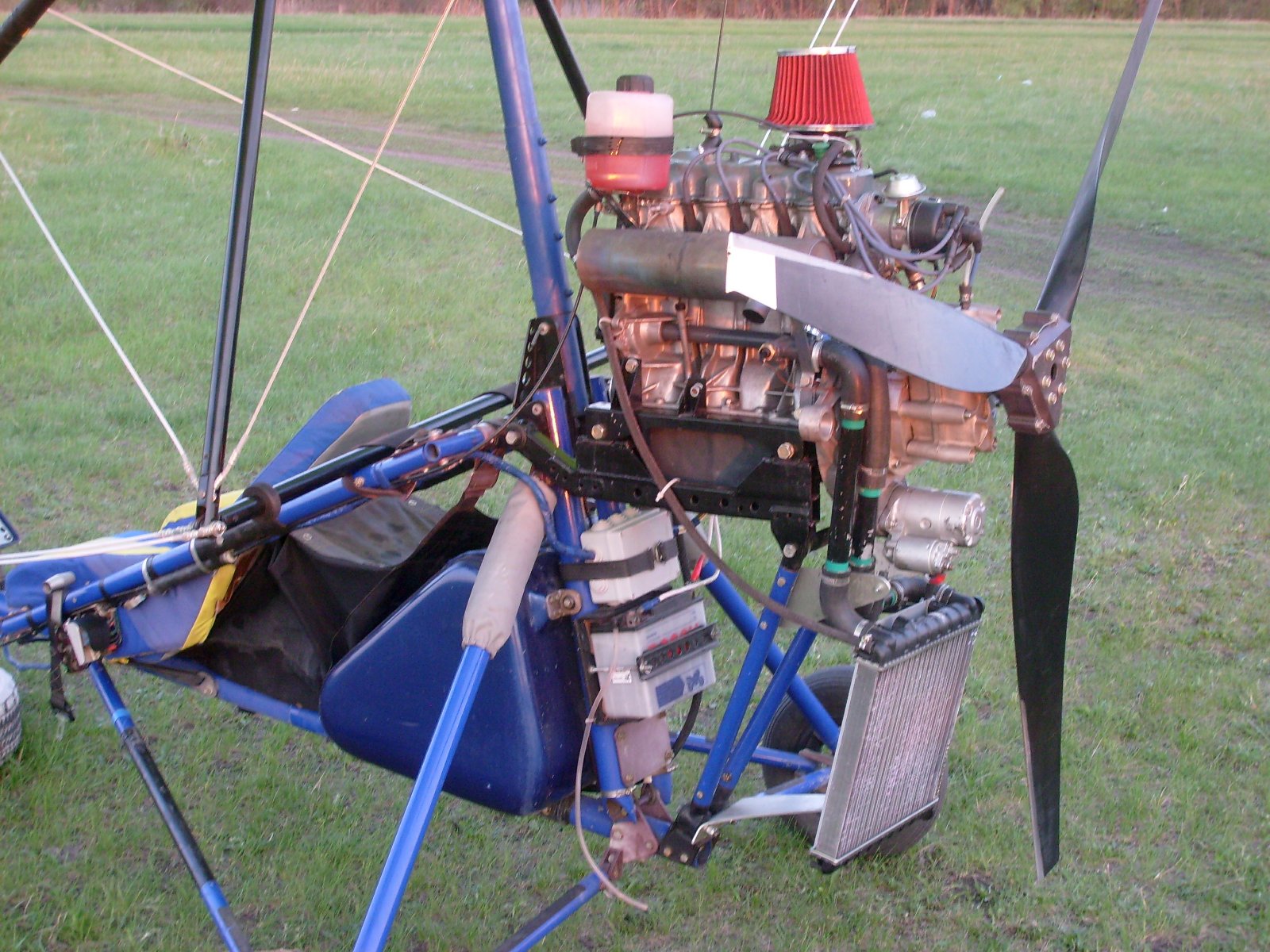

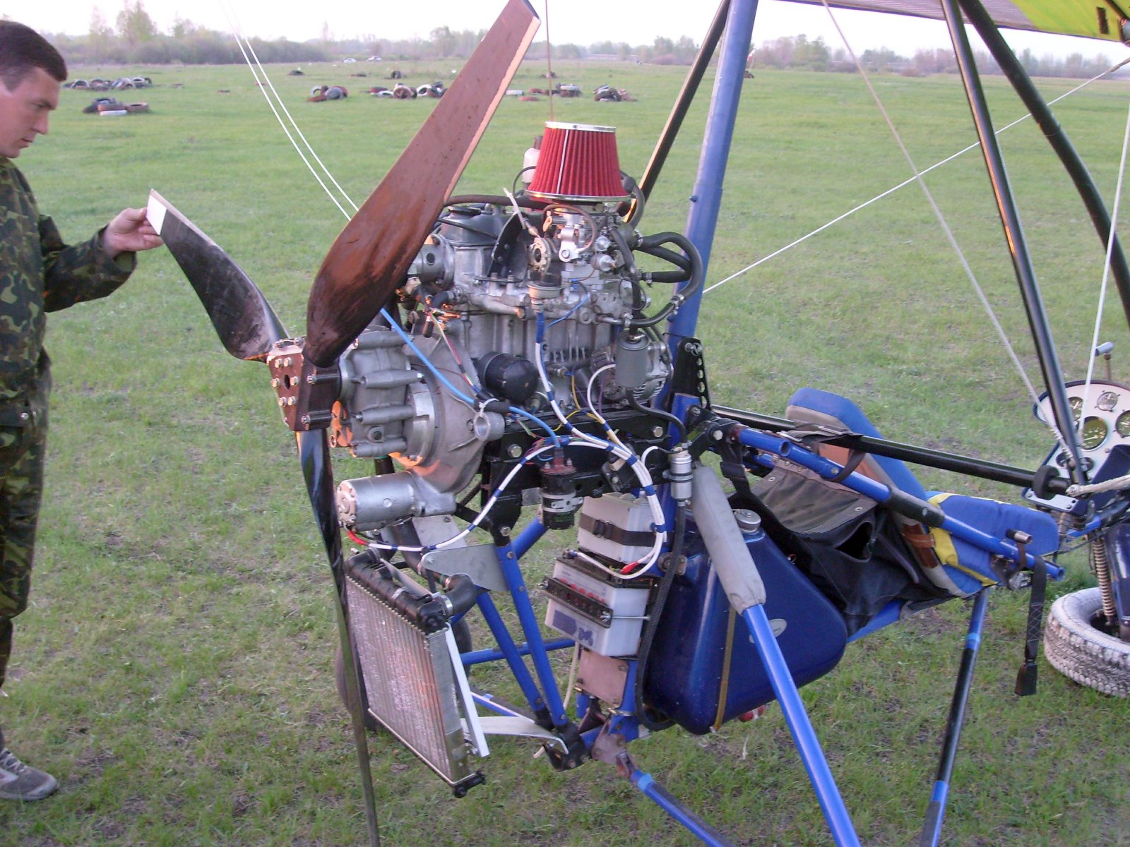

У меня на дельталёте трудился МА-12 от Моторс-инжиниринг. Не перевёрнутый правда.
Один раз уже иду на посадку, и смотрю народ на берегу как-то массово и активно навстречу выбегает. Оказалось ослабло крепление впускного коллектора, и тосол пошёл в цилиндры. Само собой белый дым из выхлопа, и со стороны это смотрелось, как будто мессер сбили.
Мотор при этом даже не чихнул, и для меня шоу осталось не замеченным.
Больше никаких проблем с мотором не было, заводился с полоборота и зимой и летом.

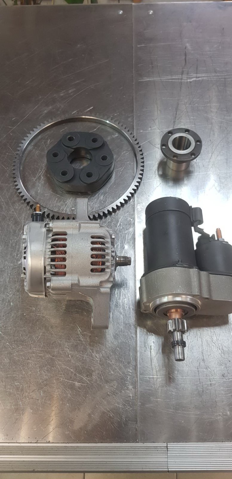

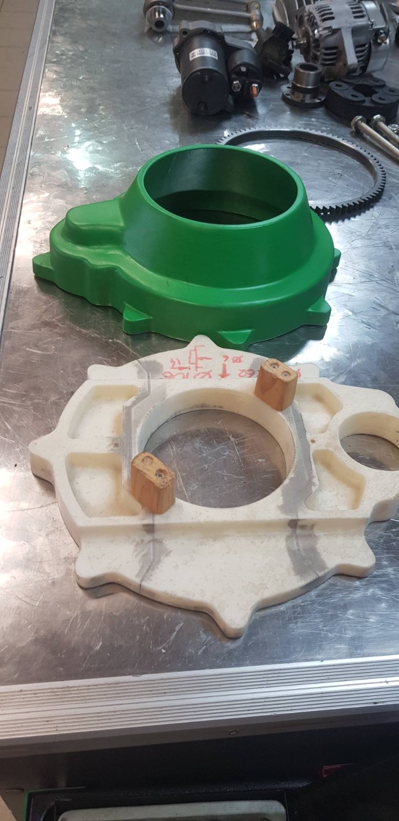

Стартер будет новый. Модель "головы" стартера уже сделал, отлил и обработал. Генератор новый на 700 ват. Стартер с генератором весят 4.8 кг.
Венец будет на дюралевом маховике. Переходник с коленвала на маховик сделал. С маховика на редуктор через демпфер будет наш стандартный шлицевой переходник на Ф78 межцентрового. Это от авто БМВ.
Модель переходной плиты для редуктора сделали. Будет время на неделе отольем.
Вообще этот проект хотим сделать очень доступным по цене. Лифан с РМЗ отдохнут 😀. Они не делают в такой комплектации.
Расчет будет выбран на категорию 115- 450 кг взлетного веса.
Делать будем исходя из возможности легко отремонтировать. И доступности расходников на этот мотор.

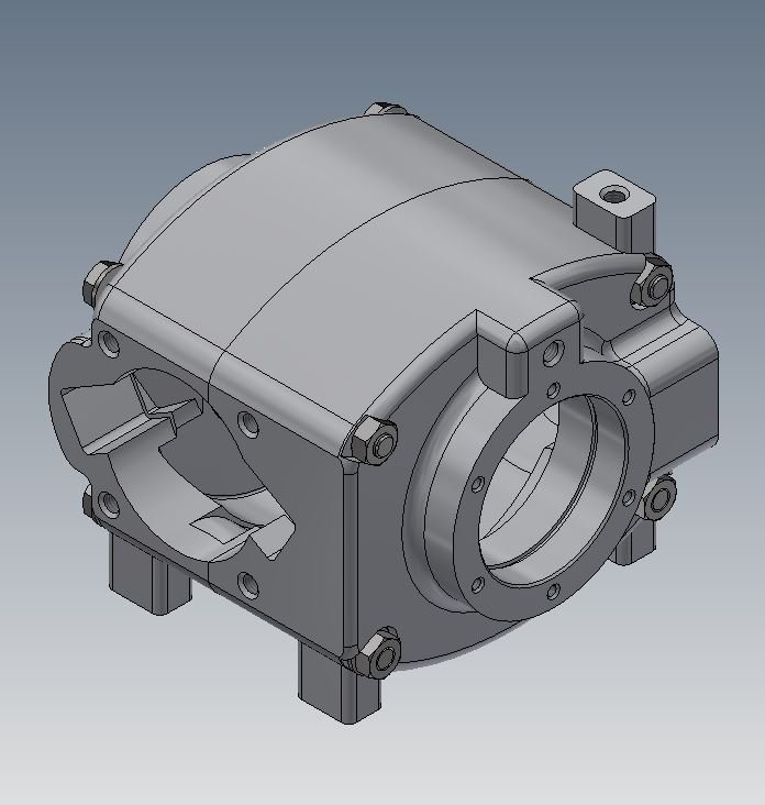

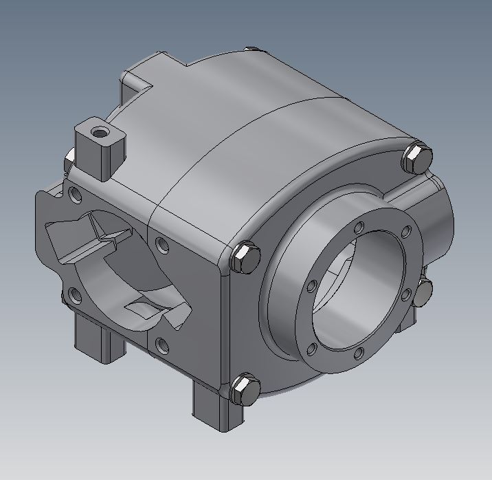

Вот такой будет картер. Литейная модель половин в работе. Обработка картера (точная расточка) будет с одной установке на 4х координатном горизонтальном ЧПУ .
Вес обработанного картера 5.6 кг На картере сразу заложили 4 бобышки крепления к мотораме. И крепление для генератора. Стартер будет вставляться в плиту.

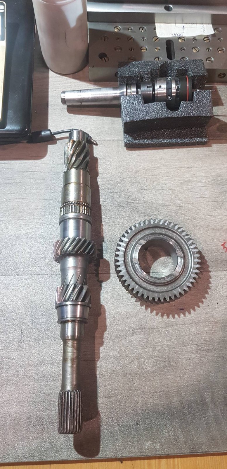

К сожалению выбор вариантов доступных шестерен не велик. А нужно брать одну модель авто. Так как межцентровое должно быть одно и то-же.

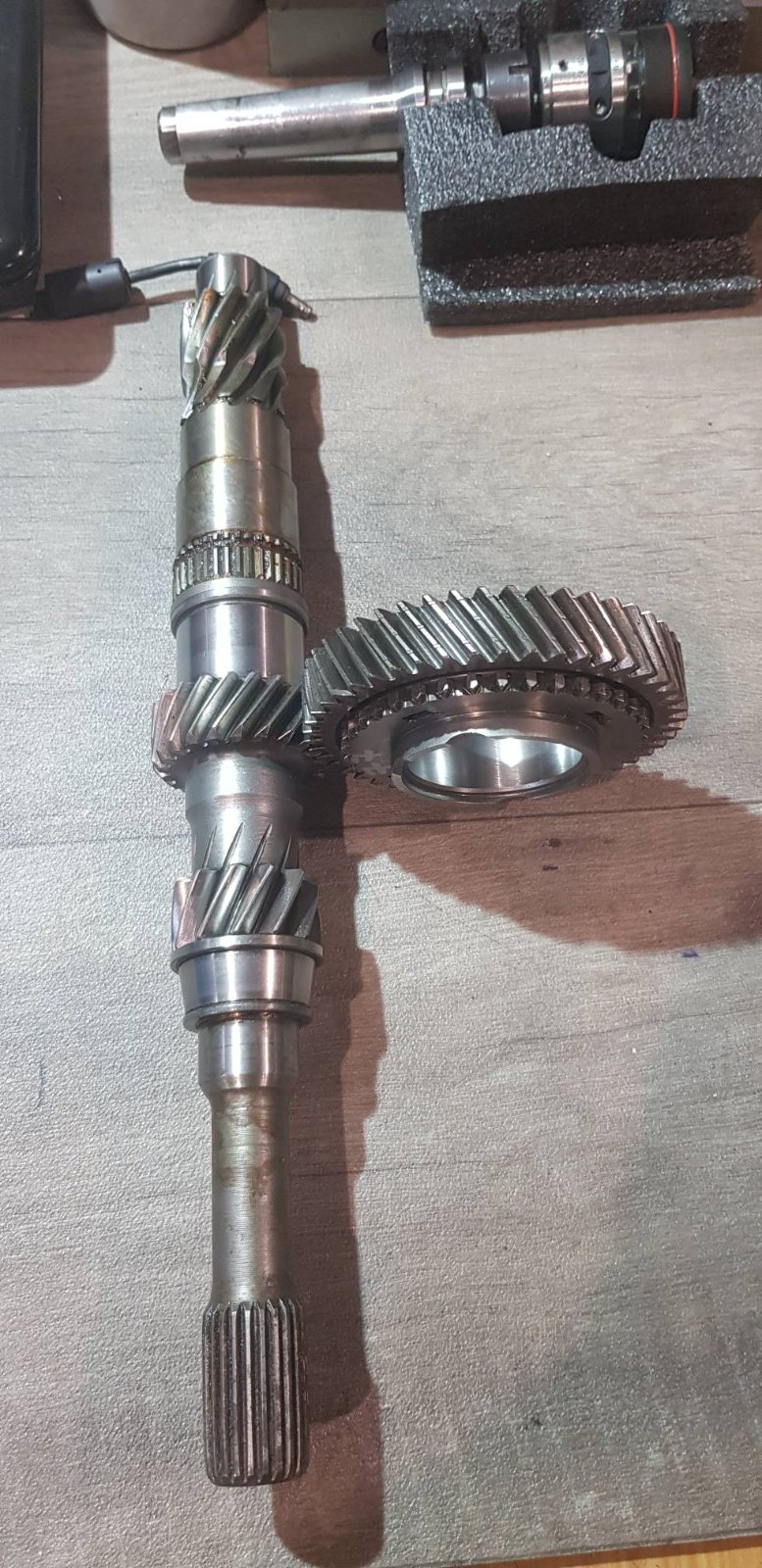

И нужно брать первичный вал и с ним еще работать. На круглой шлифовке убирать в заводских центрах все не нужное. Потом делать посадки подшипников и только топом резать в размер и делать шлифовку эвольвентного шлица. Или делать конусный переходник на носок со штифтами для демпфера. Еще не решили, что выбрать.
Вот к примеру комплект похожих шестерен. Только на большую мощность. С межцентровым 75 мм.
У этой пары первичный вал имеет очень мало лишнего. Для круглой шлифовки с врезным шлифованием, работы меньше чем на час. Что бы из него сделать нужные поверхности в нужных местах. И за нужной шестерней посадки под подшипники с одной стороны уже есть.
Но эта слишком мощная для 65 лс. Наша будет иметь межцентровое 68 мм.
Не буду делать секретов. Подойдет пара от Лада- Ларгус. Но там редукция всего 1.9 к 1(вторая передача). Специально берем эту пару. Так как , если будет нужно. Можно будет и самому заказчику поставить доработав.
