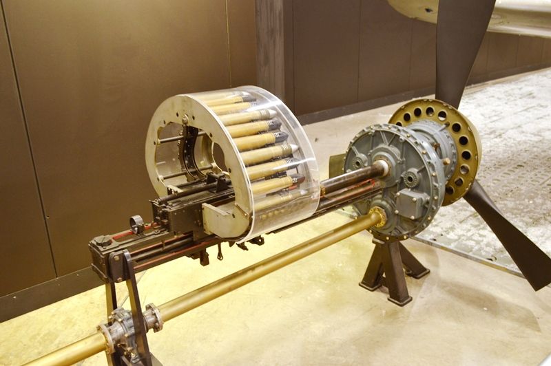

Летают же аппараты на длинных валах. Самый громкий пример - Аэрокобра.

Возможно Вы правы, сил потратили много , а толку ноль.Стенки уж не помню точно , но где то были по 2 мм точно. Тут дело в том , что нас по большей части отбило это точная постановка винта по меткам, только так удалось несколько снизить вибрации и они стали почти не заметны, но стоило что то поменять с винтом или просто переставить его на несколько градусов всё превращалось в вибростол. Наверняка на Аэрокобре были метки по установке винта, но там был ВИШ и это остается загадкой, скорее всего стенки вала были очень толстыми или сам вал имел большой диаметр ведь там проходил ствол орудия. Вообщем поле для экспериментов большое. ;)
...Наверняка на Аэрокобре были метки по установке винта, но там был ВИШ и это остается загадкой, скорее всего стенки вала были очень толстыми или сам вал имел большой диаметр ведь там проходил ствол орудия...
Чтобы стрелять через вал двигателя находящегося сзади, нужно разместить пушку ещё задее ))) Представьте что было бы с развесовкой. Так же этот вал вместе с пушкой пришлось бы пустить через печень пилота )))
Двигатель на Аэрокобре поехал назад чтобы спереди освободить место для пушки стреляющей через редуктор находящийся спереди. Редуктор приводится длинным первичным валом с промежуточным подвесом, проходящим под пилотом.

Обороты вала до 3000. Толщина визуально около 50 мм. Полый или нет, не интересовался. Просто видно, что ваша схема другая.
