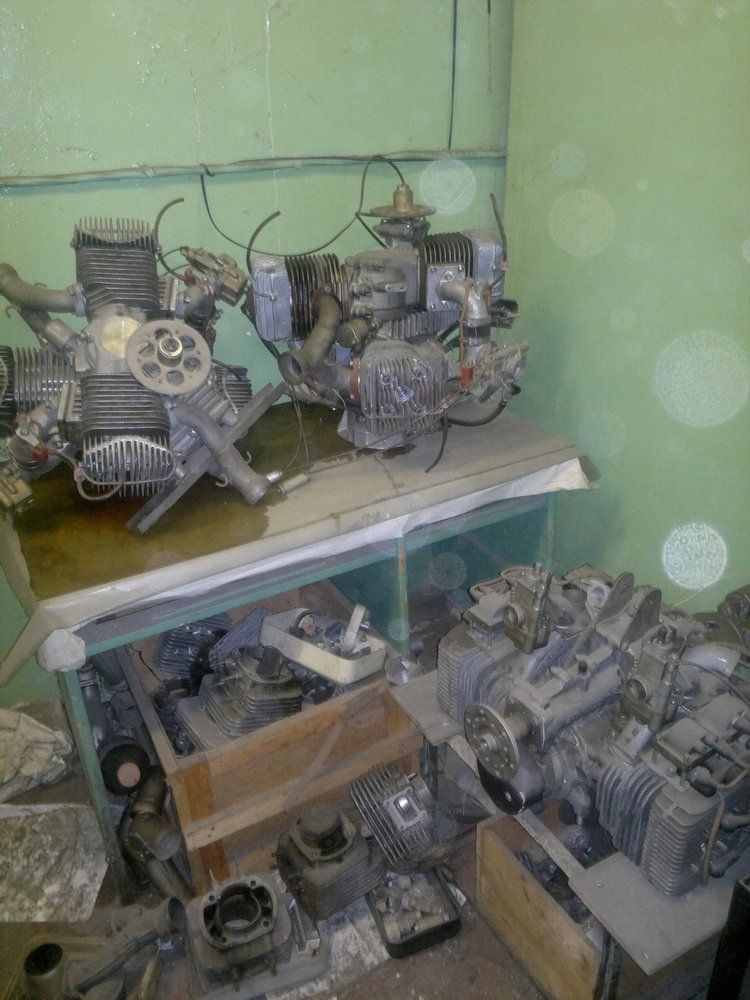

На фото останки Тактов 797 и П-800 на КМПО. Выхлопные патрубки видны. К ним пристыковывались П-образные резонансные трубы. 😱

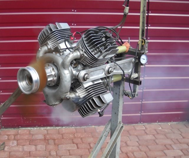

Ну, если, гипотетически, отойти от КШМ, то можно и 2Т сделать, крест по крайней мере. БСМ 2Т крест о 4 цилиндрах есть у cloud-а. А так-то да, никто не спорит особо.
