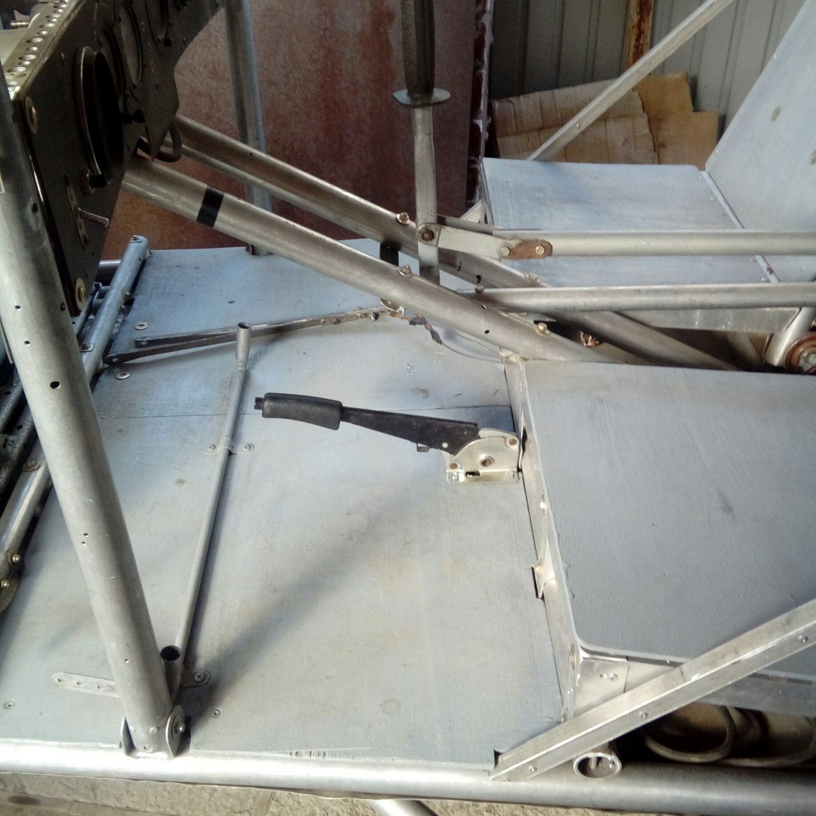

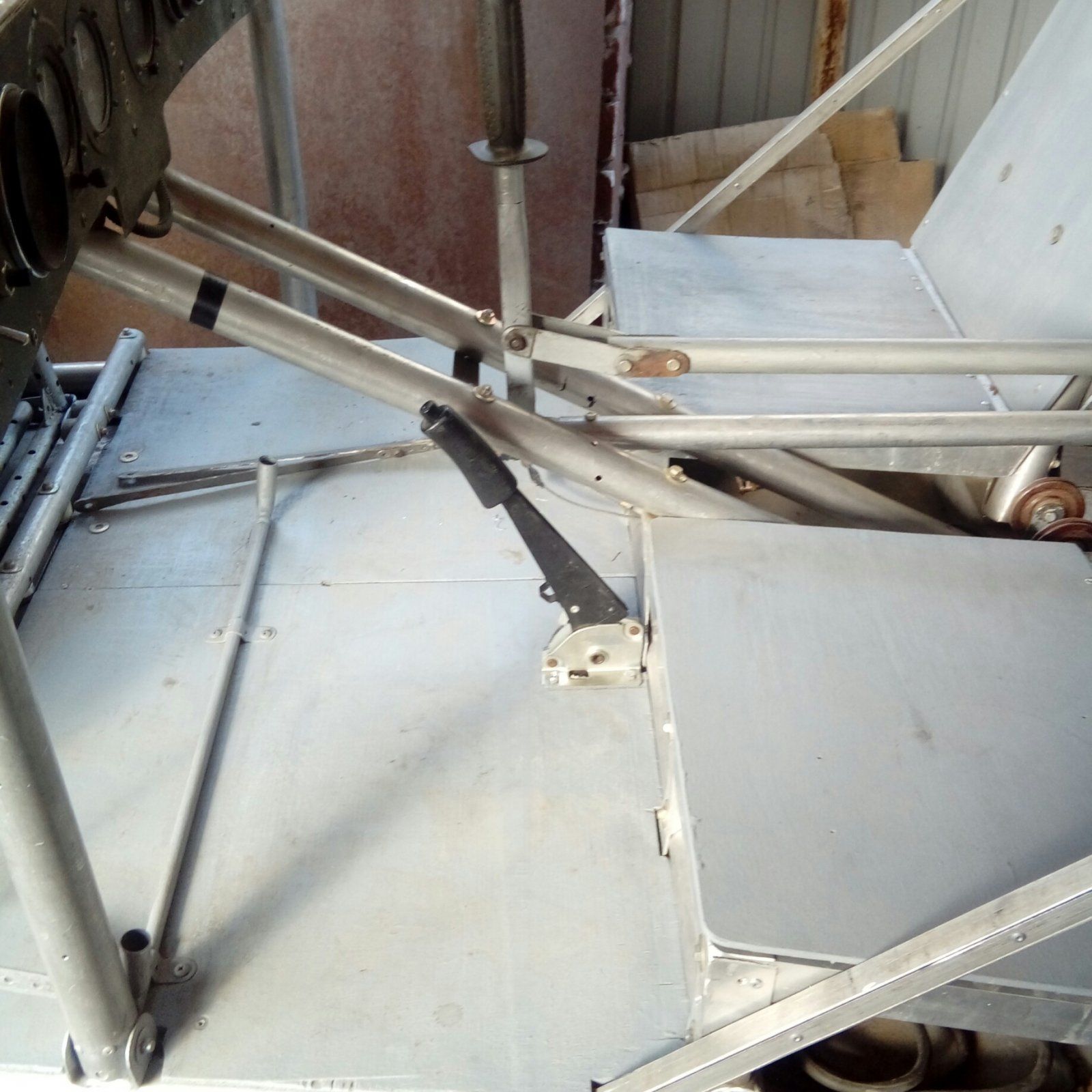

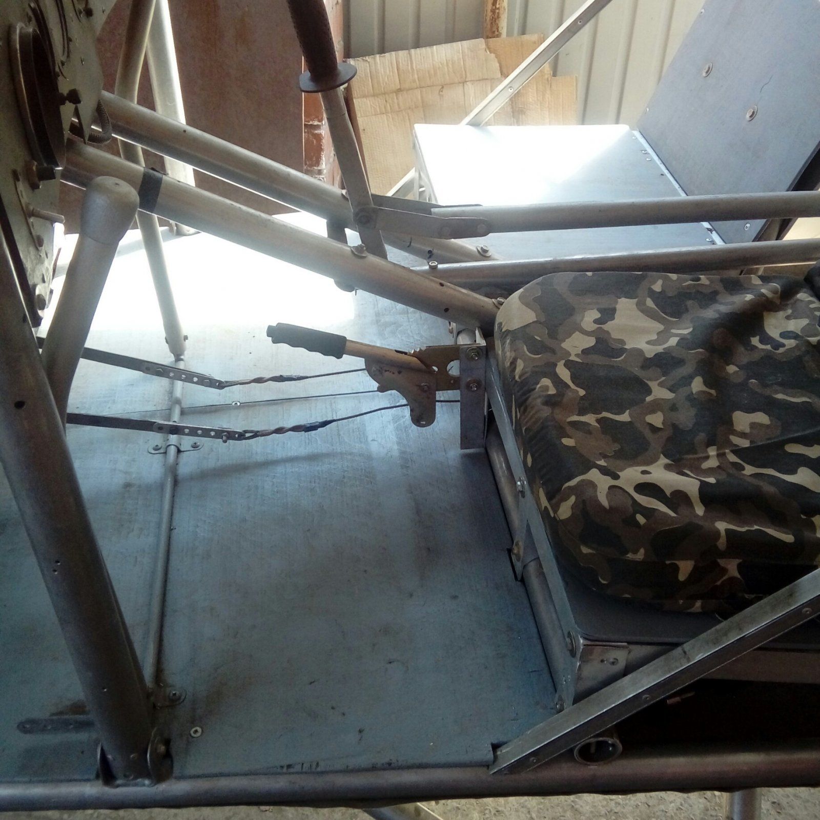

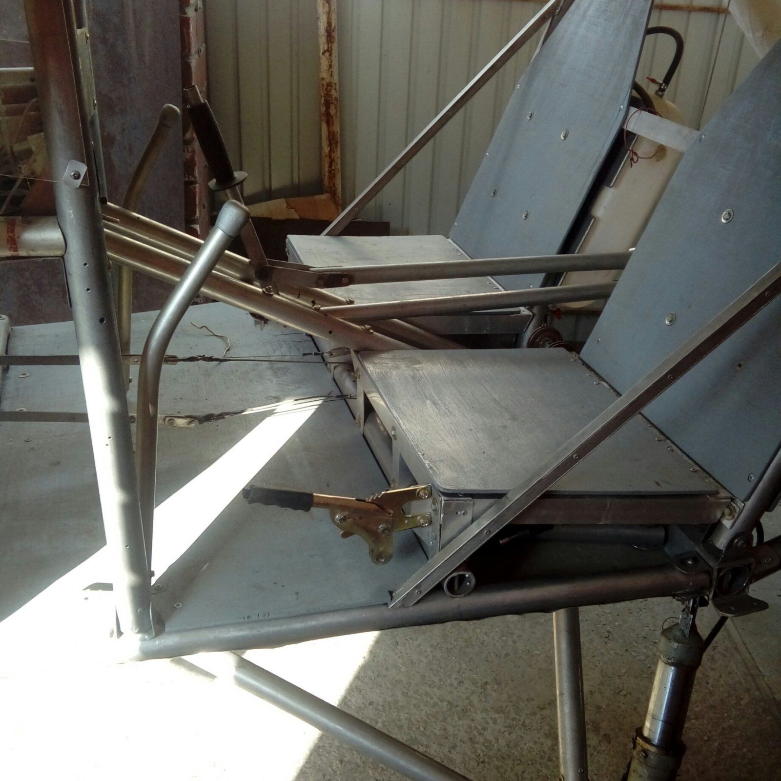

Привет Всем.Наконец то появилось время позаниматься самолетом.Прикинул место установки ручного тормоза.Ручник от квадрика маленький легкий.Кто что скажет по расположению?
angar138
Я полетел!!!
Если ставить с правой стороны то нужно Рус перехватывать в левую руку
angar138
Я полетел!!!
Дак вот сам залез вылез и чуствую не удобно.Завтра буду тулить справа

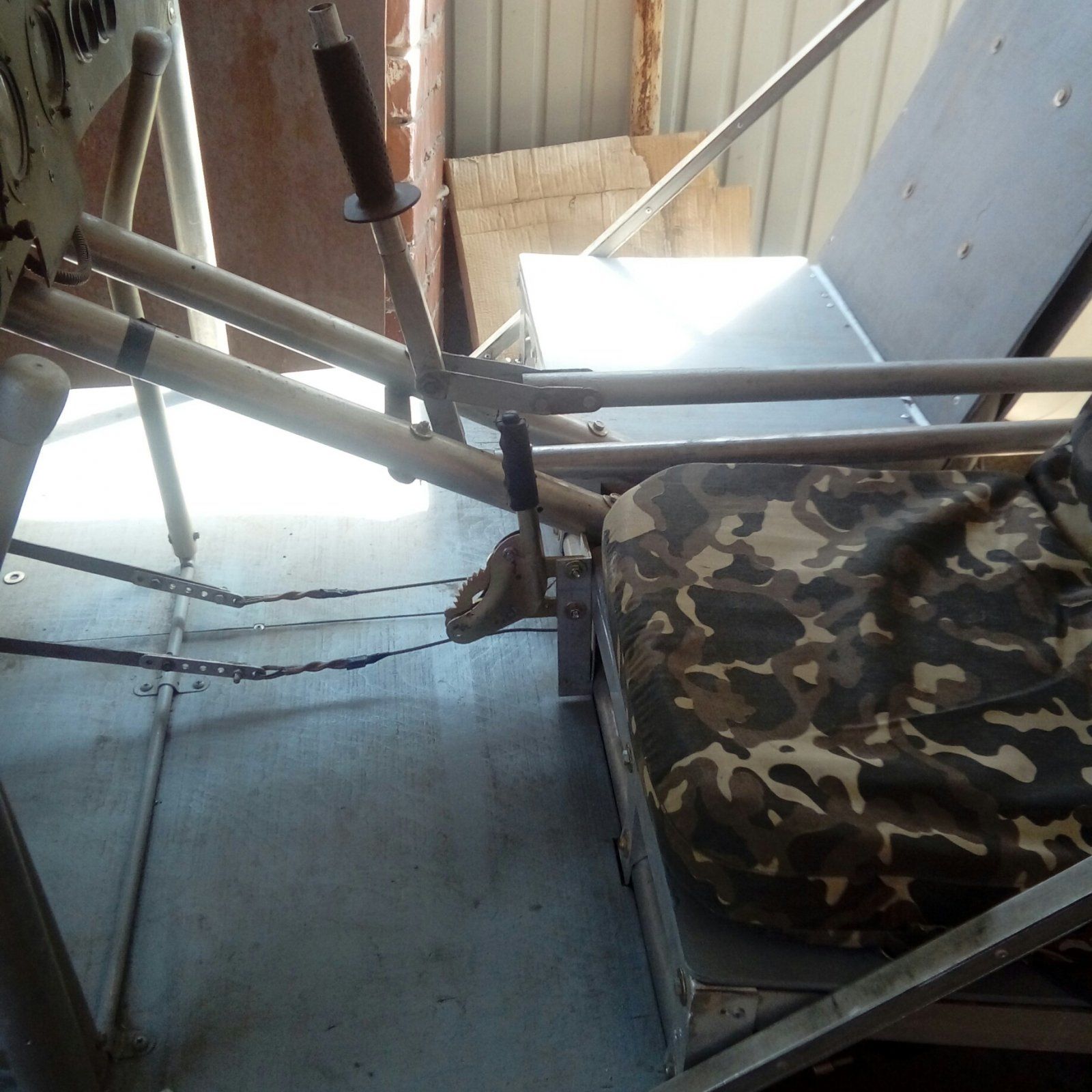

Собрал сегодня тормозную схему по сырому.Отчет такой .Ручка ручника от квадрика ваще не годится.Рычаг малый не затягивает.весь болтается .Буду менять на автомобильный.Пусть чуть тяжелее зато надежный

Собрал на сырую.Держит как на машине .завтра буду окультуривать.Пора вылазить из этой шасийной эпопеи

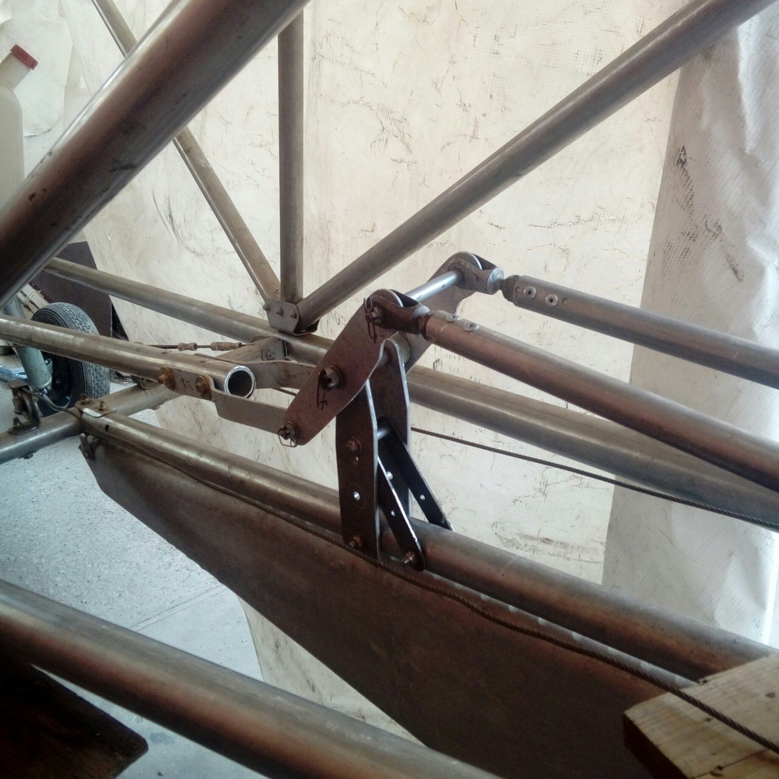

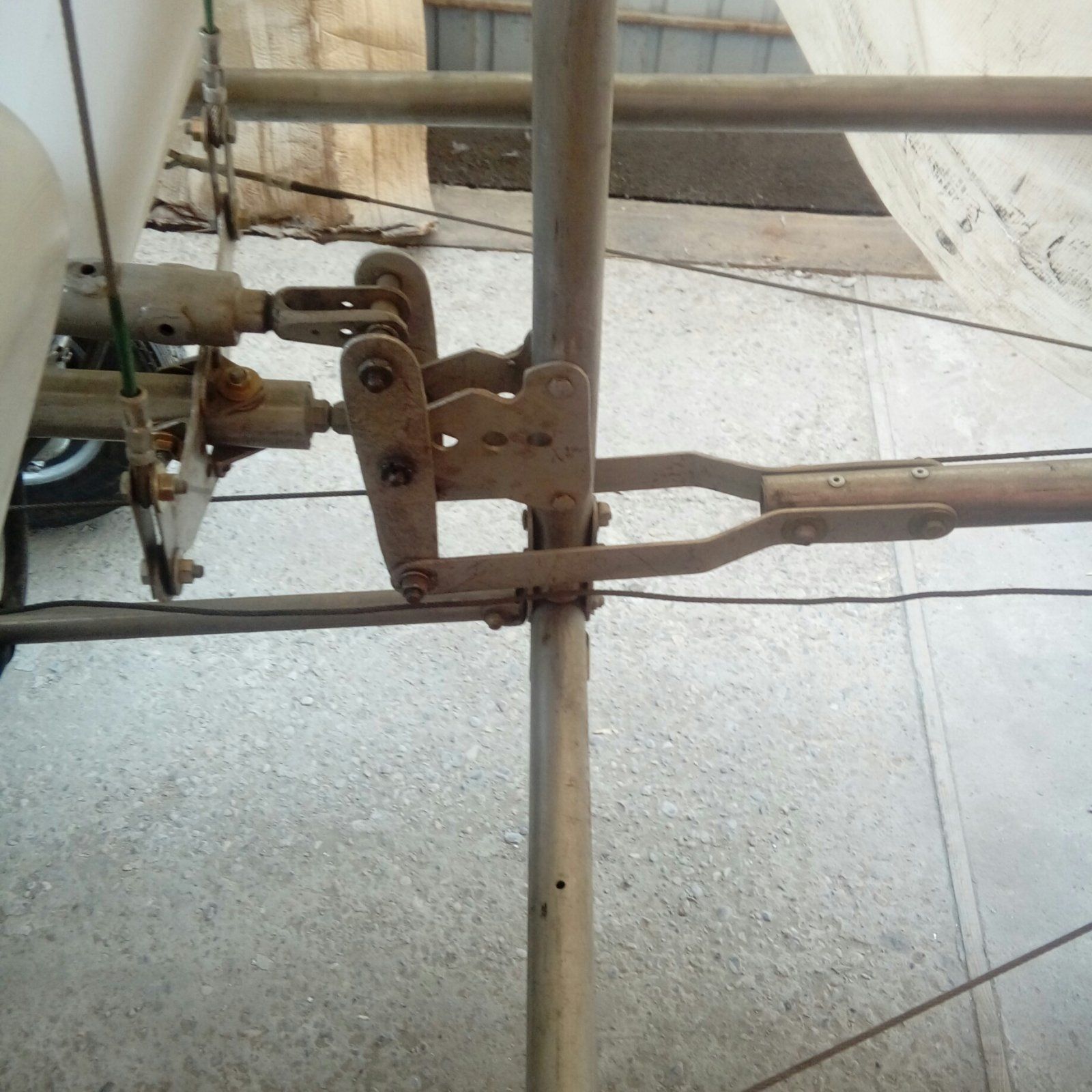

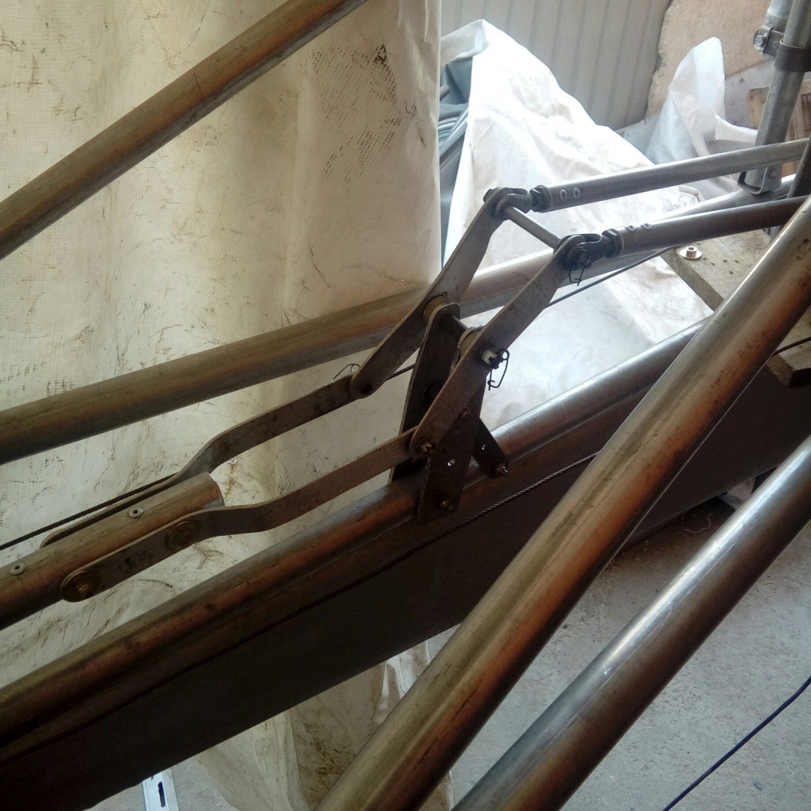

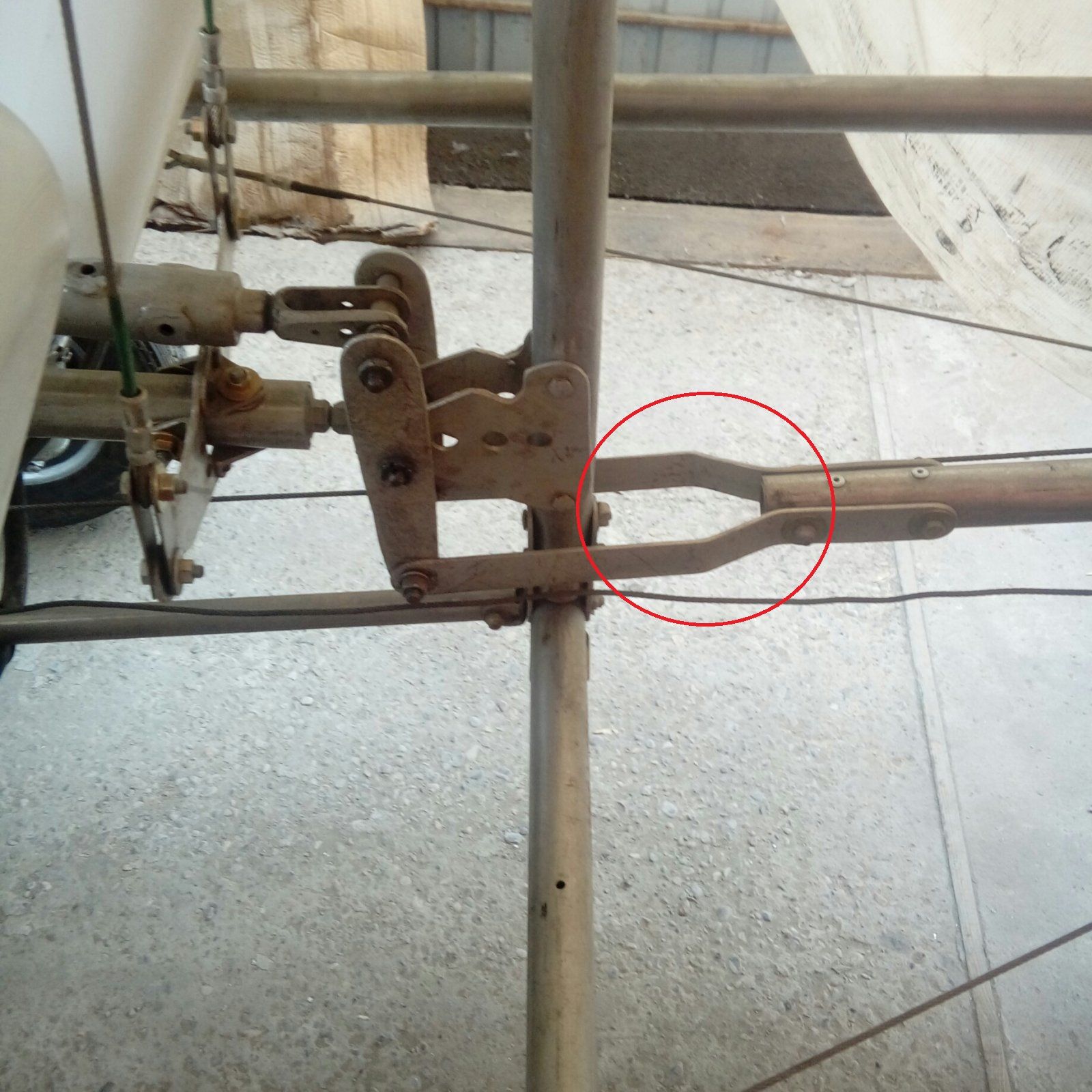

Начал контрить все соединения на булавки.Вопрос знатокам.достаточно прочные узлы тяги руля высоты.Чет закралось сомнение.может усилить доп полосками?
angar138
Я полетел!!!
Спасибо за совет.Вчера с сыном вечером провели эксперимент.Я привязал крепко тяги рулей высоты.Он сильно отдал Рус . И полосы согнулись.Буду делать усилители.Еще вопрос.При даче Руса на себя тяга РВ должна тянуть а не толкать?Это я к чему.Чтоб было меньше рычагов , а было две качалки.
corner
Ангарск
Алексей, я думаю, что правильно будет, если РУС на себя, то тяга должна работать на растяжение.

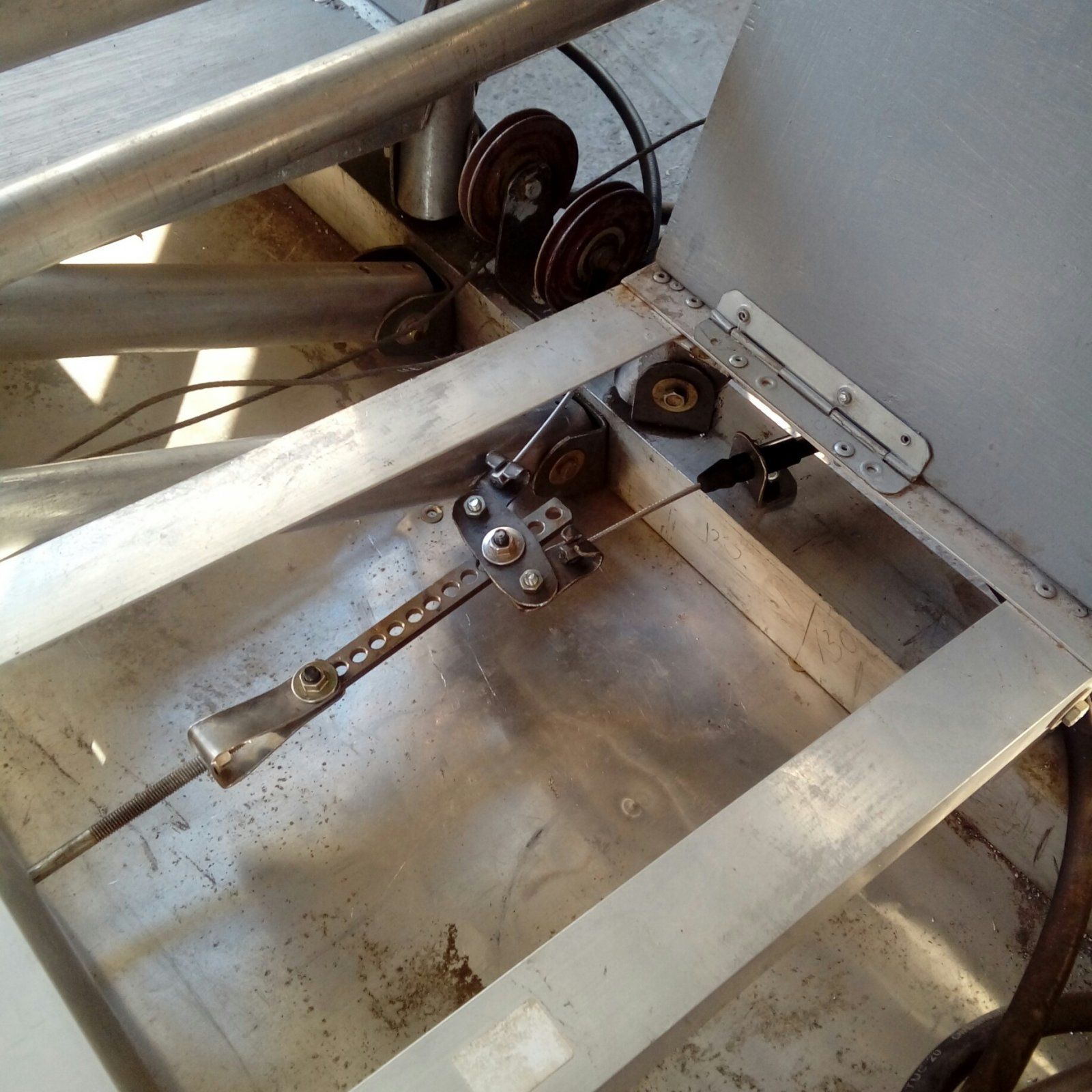

Соединительная трубка-валик сталь нар12 вн8мм.к ней приварены патрубки и на них одеыаются рычаги Руды дюраль .далее рычагом через качалку тросик насектор газа
