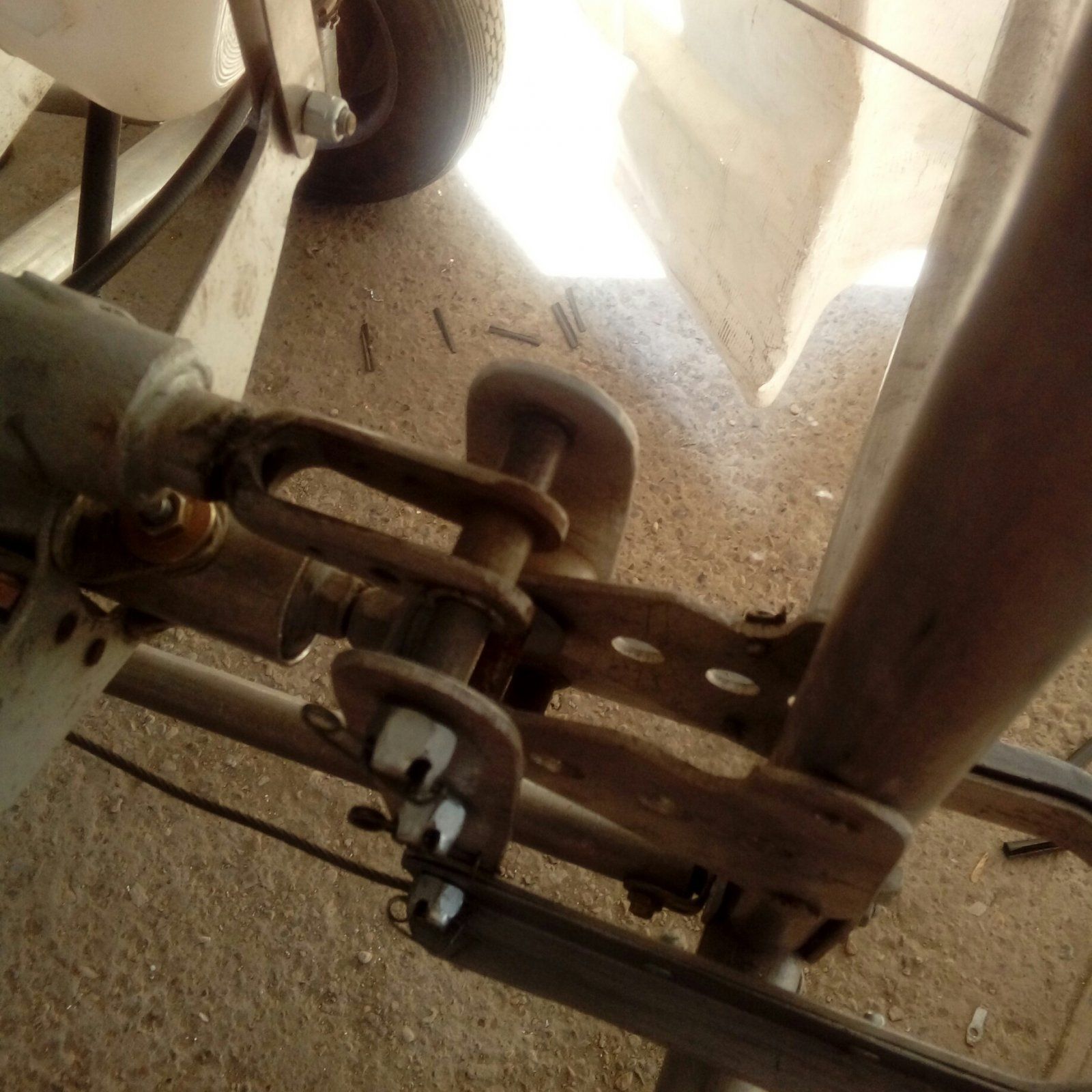

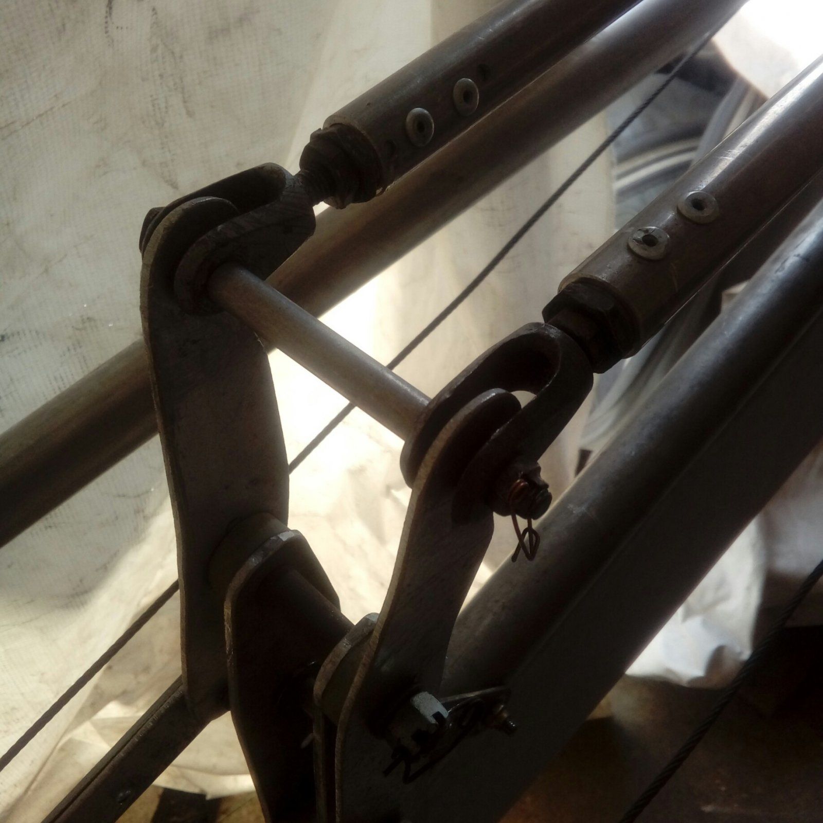

Внутри коуша отрезок нерж.трубки длинее толщ.коуша на 1мм.полоски нерж 1мм. Стянуто болтом м6.Качалка дюраль 3мм с латунной втулкой.
В управлении самолетом у меня стоят ушковые вилки ШСок нет ваще.

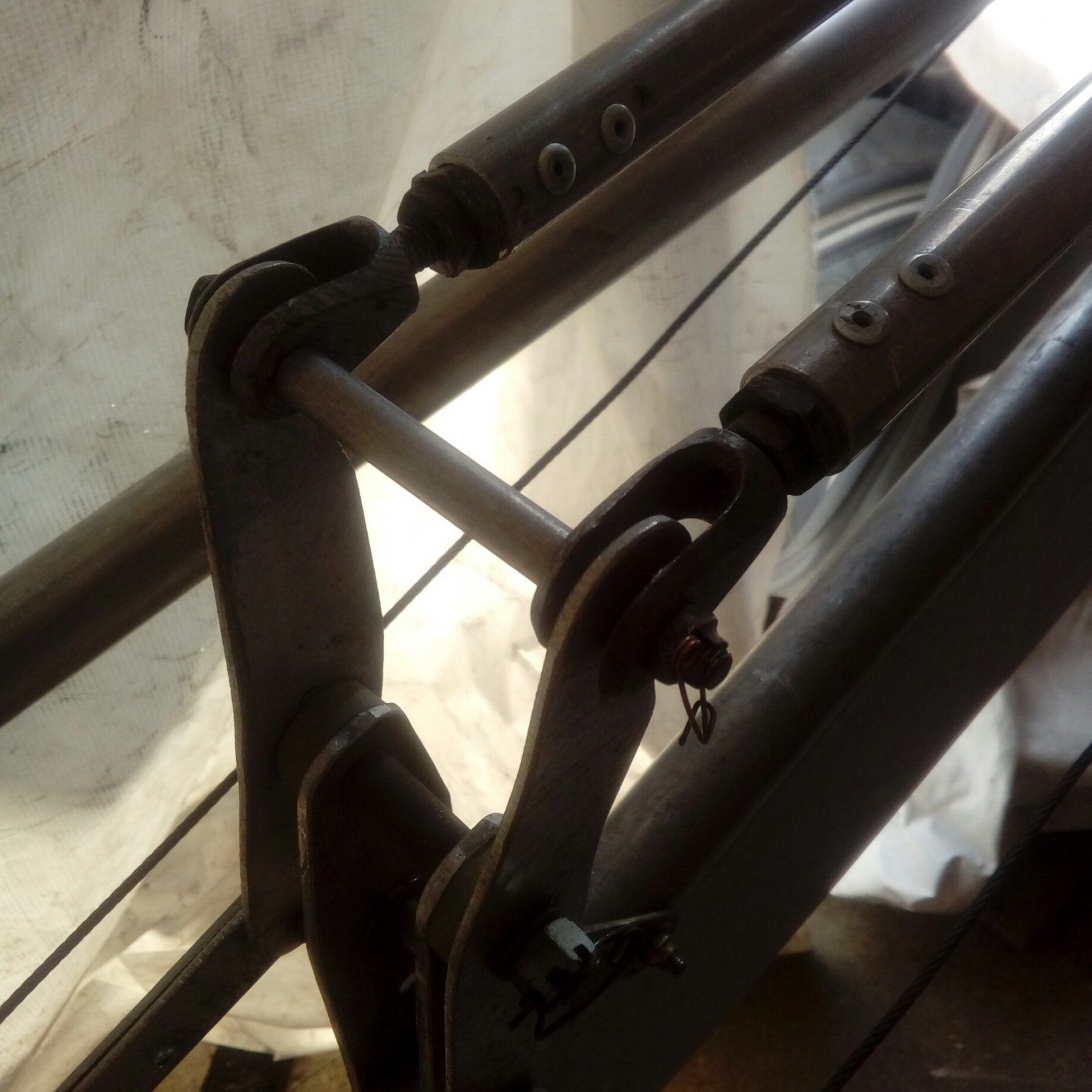

На втором фото, я бы поставил по сторонам распорные втулки. Ну и есть впечатление, что болт гнутый (возможно игра света, теней и ракурса).
Еще вопрос ? Допустимо ли использовать в качающихся соединениях гайки с фторопластовым фиксатором вместо корончатых гаек со шплинтом?
Не стал бы так делать, ну и не рекомендуют. А корончатые да, можно делать посредством пропилов самоконтрящейся гайки, но рекомендовал бы делать не 2, а 3 пропила. Ширину пропила так же достаточно сделать 1,2-1,5мм отрезным кругом (зачастую достаточно и 1мм.). В болте м6 нет смысла делать отверстие под шплит больше 1,5мм. Соответственно и шплинт в таком отверстии используется 0,8-1,0-1,2мм, по вкусу.
Болт не гнутый. Есть по краям и внутри вилки дюралевые трубочки втулки.что по соединению качалка-трос?

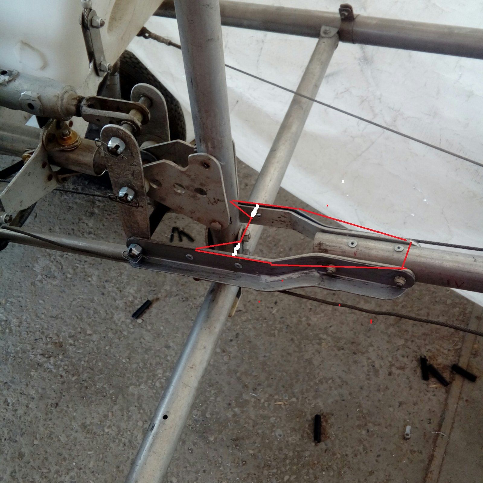

Имел ввиду конечно вилку которую Вы с сыном благополучно согнули. Понимаете на эту вилку приходятся большие знакопеременные нагрузки и обычная сталь тут не катит совсем. Я бы приварил пару накладок ещё сверху и снизу 2мм как вариант.
Что касается корончатых гаек их море, наберите в поисковике.Использовать гайки с второпластовым фиксатором лучше высокие /не Китай/ с белой вставкой. Переход к тросу на мой взгляд нормальный, не забудьте только поставить тандеры для натяжения тросов.
Ни м6 ни м8 у нас ваще нет.делаю из высоких гаек с пласт вставкой.Продавцы зуб дают что крепеж наш росийский.Болты там же покупаю.крепость набита 8.8
Белебеевский крепеж автомобильный, приличного качества. Маркировка классов соответствует. Неразёмные соединения удобно контрить фиксаторами резьбы. Их два типа - не демонтируемый , и демонтируемый.
Кончайте. Какие ещё знакопеременные нагрузки?

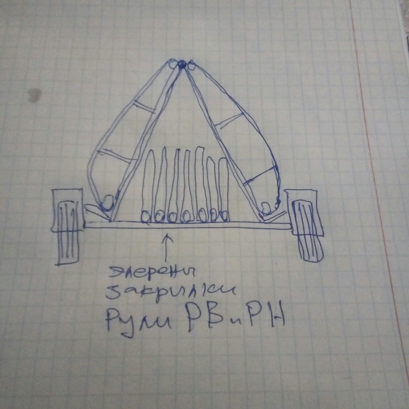

Завтра закончю контровку.Да думаю для выезда на поле нужно будет наскоро смонтировать на прицеп-площадку каркас ложемент для крыльев и рулей..Выезжать придется за два раза или двумя машинами.Пока не делаю спец прицеп под самолет.думаю сильно много времени угрохаю.Оставлю это на зиму
Ну зокончил все контровки.Привез от соседа прицеп .прикинул крылья на прицеп- тожэгромадина получается.Чтож обратной дороги нет.Буду шагать только вперед.Завтра мож сфотаю что зробил
