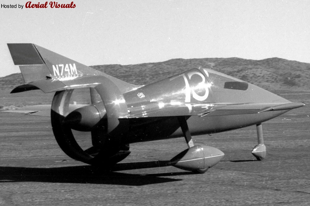

Я хочу посмотреть как будет вести себя винт в кольце со спрямляющим аппаратом и не потратить пол жизни на строительство экспериментальной модели.
Картинку потока вы получите, но не получите правильных цифирей. Это не моё мнение, а профессионалов, занимающихся моделированием аэродинамики. Не случайно SW не используется в авиационных КБ для таких задач. Ну и вдобавок, такое моделирование требует опыта, который не приходит быстро и вдруг. А поразвлекаться можно и в SW.
А вот фото самолёта с винтом в кольце, который с мотором 100 л.с. разгонялся под 400 км/ч.
А что лучше использовать для этого?
Есть такие программы, где можно сделать такую модель, и убедиться, что она действительно может идти 400 при мощности 100?
ANSYS CFX например. Только чтобы правильно получать и интерпретировать результаты, нужно пройти ВУЗовский курс аэродинамики и поработать с ней под руководством профессионалов.
