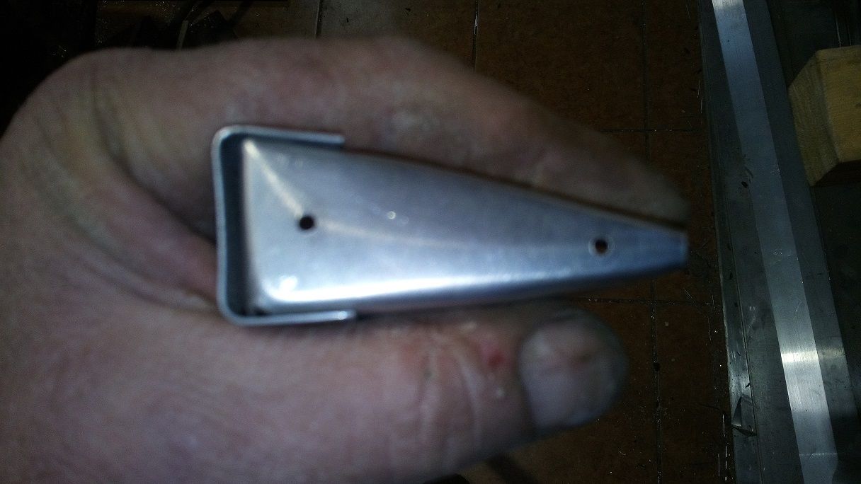

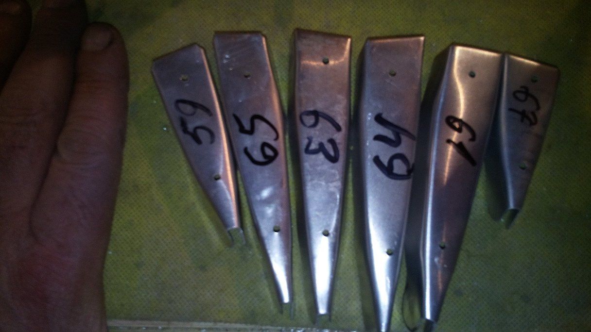

Вот, размерчик.
    36,5 КБ · Просмотры: 384
Состязался в этом с дедушкой Коломбаном 😊. Похоже, что делать их надо из Д-16АМ, а потом закаливать.
А так -"не комильфо" выглядят!
Да я их из 6061т6 штампанул, из д16т такой величины детальки трудновато будет, жесткий он.

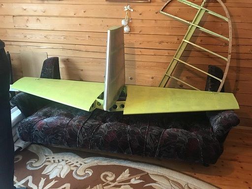

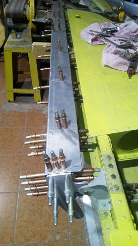

Как то у дедушек все серьезно. Я сейчас прикинул размах руля высоты, получается 3600, одного дивана маловато будет. Два рядом придется ставить.🤔
А пока вот, триммер. Пока только примерка. Пока делал, козец подкрался не заметно. Привод хотел заказать на спрусе, так доллар вырос.

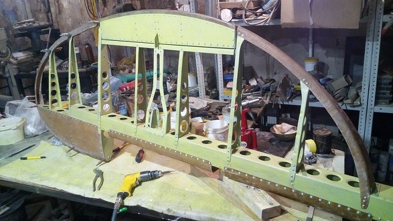

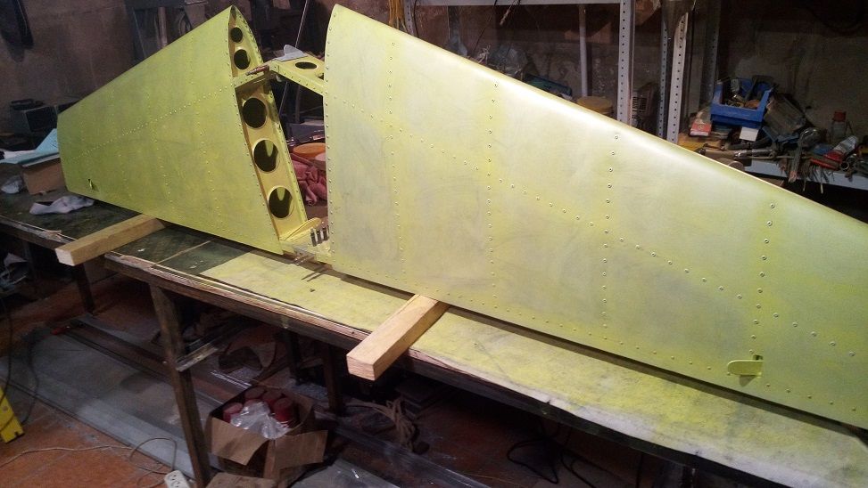

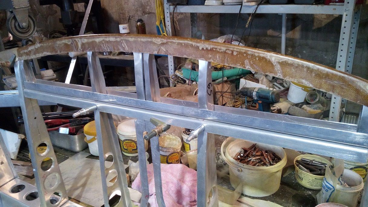

Давненько не заходил на свою ветку. 🙂

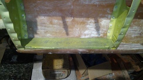

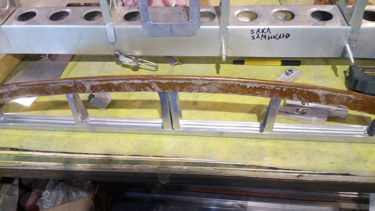

На сегодня почти готов руль высоты, точнее половина. Времени просто на сборку ушло, месяц. Без учета времени на изготовление деталей. Правда много времени занял триммер и противофлаттерный грузик. Та еще зараза. икогда не думал что свинец такой капризный. Вот несколько фоток.
Второпласт ОДНОЗНАЧНО.
Я в молодости точил товарищу фторопластовые колечки вместо маслосьемных колпачков на "Жигули". Был чертеж и статейка "За рулем". Так вот там писалось, что фторопласт под нагрузкой течет. Это его свойство и было фишкой конструкции.
