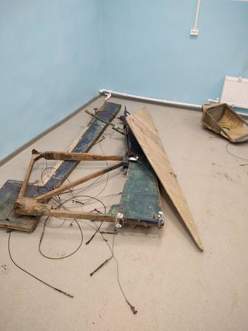

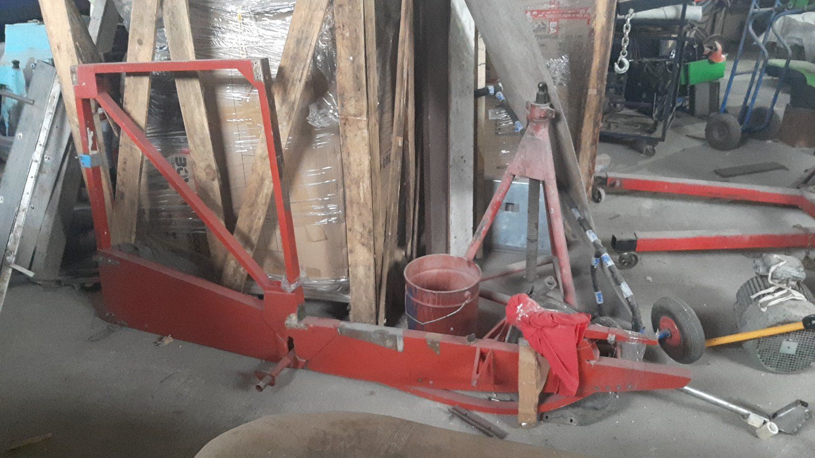

Уважаемые форумчане, если я не ошибаюсь, то этот планер избежит забвения. Возможно, конечно, что это не он, но ситчик в цветочек на левой консоли присутствует. Мы планер в четверг из Тамбова притащили.
Будет восстановлен.
Если уважаемые коллеги не против, буду надоедать с вопросами.
Правда, из-за навалившейся срочной работы заняться планером раньше марта вряд- ли получится. Но он уже лежит в теплом сухом кабинете.

И с ходу вопрос: Более подробно о происхождении этого томбовца, когда, кто построил и до полетов дошло ли дело???
Если я не ошибаюсь, то строил его уважаемый Коток. Вот его цитата с самого верха 17-й страницы:
Здраствуйте! в конце восьмидесятых помогал строить такой планер(А-1) , ну и в эксплОатации соответственно принимал участие . Аппарат прост и весьма дружелюбен к новичкам , прочен и весьма "летуч", на перемещения органов управления реагирует плавно , при потере скорости парашютирует, при посадке приблизительно в метре от поверхности надо чуть подбирать ручку на себя.
Запускали мы его с амортизатора :~~) , за машиной :~) , пару раз на соседской лебедке :'( , ни у попытка моторизации тоже была .
Если есть вопросы по постройке и эксплуатации , что вспомню расскажу.

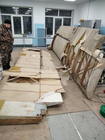

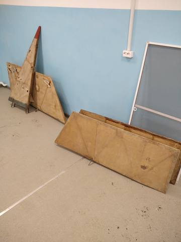

Мне очень кажется, что это тот самый планер. Летал он точно, лично знаком с товарищем, который на нем летал и делал ему сломанный (или потерянный?) подкос. С ним и забирали планер. Хранился он в ангаре, но состояние его- не очень. Есть подгнившие места, в крыле мыши гнездо себе сделали, что- то отломано. Я еще не провел полую дефектовку. Так, очень быстро пробежался глазом. Ну и покурежили ему корневые нервюры, пытаясь установить мотор. На фото видно это место. Их на замену однозначно.
Описание восстановления будет обязательно.

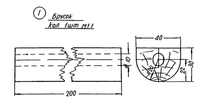

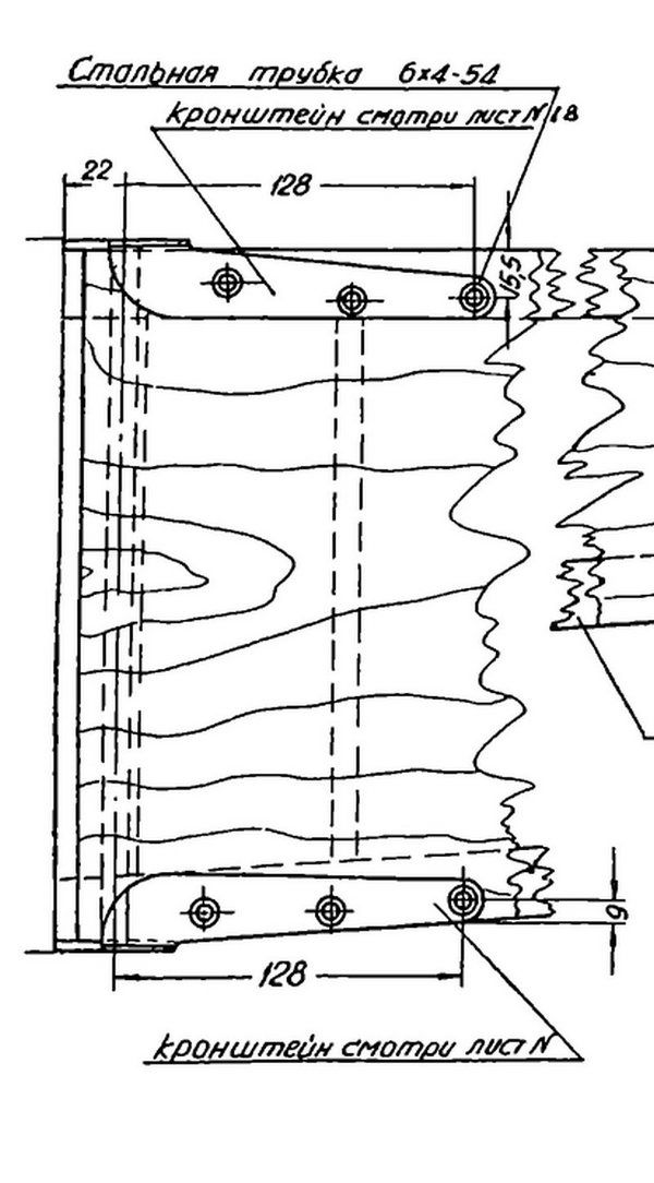

И вот навскидку вопрос: как просверлить отверстие диаметром 8 и длинной 250 мм? Узел складывающего шарнира на хвостовой балке. Как ТОЧНО просверлить, чтобы стыканулись металлические детали петли?
Там отверстие есть, меня интересует технология работы.
Лучше всего сверлить на сверлильном станке, правильно зажав в тиски. Или же пятерками или шестерками длинными с двух сторон, потом насквозь, потом восьмеркой длинной. Главное, чтобы место начала отверстия не разбило. Может стальные пластины с дырами укрепить.
Еще говорят, такое устройство есть к ручной дрели кронштейн прикрепляется с обратным штырем на оси сверла, способным двигаться вдоль Сверлятся не глубоко отверстия с двух сторон, потом на противоположную лунку штырь вставляется и сверлится до конца... Штырь перемещая...
Большое спасибо! Надо такую приспособу сварганить...

Еще хотел бы обратить внимание что это отверстие в деревяшке является второстепенным.
ВСЮ нагрузку от соединительного болта несут металлические кронштейны.
Отверстие нужно для того что бы просунуть болт и если оно будет немного больше по диаметру или не совсем ровное это никак не влияет на надежность узла. Главное для этого места что бы болт свободно проходил не встречая помех от этой деревяшки.
