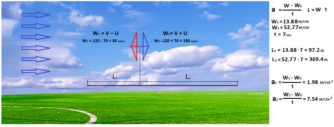

Я вам подскажу. Необходимо определить ускорение Л.А. при его движении против и по ветру, начиная от нулевой точки стояния Л.А. относительно Земли. Вы правы что это действительно не сложно. Ускорение при полете против ветра при увеличении путевой скорости Л.А. от начальной Vo = 0 до конечной V=50 км/сек. я уже определил чуть выше в #2.266. оно будет равно - а= 1.97 м/сек2. Ускорение же при полете по ветру при тех же условиях (путевая скорость - V=190 км/ч.. время 7 сек.) ускорение - а= 7,54 м/сек2. Как видите, разница существенная, а выводы делайте сами, есть ли в полете ветер или его там нет.
🤣 Выводы сделаны! А расчеты бы увидеть!))
Вот интересно, одна и та же сила, разогнала одну и ту же массу, за одно и то же время, на одну и ту же скорость, с разным ускорением! А еще утверждает, что не борец с законами Ньютона))

1) вариант:
летим на самолете против ветра со скоростью, равной ветру. пусть это будет 70км/час, скорость ветра 70, и воздушная самолета 70) и это на средних оборотах двигателя. (относительно земли скорость 0км/час) добавляем резко обороты до максимальных, и через 7секунд наша скорость достигает 120км/час.(относительно воздуха) то есть ускорение - за 7сек на 50км/ч. (относительно земли 50км/час)
2) вариант:
теперь летим по ветру, скорость которого 50км/час, воздушная та же 70, те же обороты, относительно земли летим 120км/час. даем резко полный газ, за какое время самолет достигнет воздушной 120, или путевой170?
3) вариант:
летим против ветра, скорость которого 120км/час, (относительно земли) воздушная у нас 70, путевая 50, только хвостом вперед, даем полный газ, за сколько секунд мы достигнем воздушную 120, и путевую - 0?
вопрос про время пусть будет не в секундах, а просто, больше или меньше во втором и третьем варианте, относительно первого?

задание упрощаю.
1й вариант:
дует ветер со скоростью 100км/ч.
самолет летит против ветра, на У.С. 50км/час. обороты- средние. даем полный газ, и через 10 секунд на У.С. 100км/час. и самолет "зависает" относительно земли.
то есть воздушная скорость возросла с 50ти до 100км/ час за 10 секунд. (на 50км/час)
2й вариант:
дует ветер 50км/час, самолет летит против ветра на средних оборотах, на У.С. 50 км/час. (относительно земли завис)
даем полный газ, и разгоняемся до показаний У.С. 100км/ час.
надеюсь, что задание - понятно.
итак, вопрос: будет ли отличаться время, за которое возрасла воздушная скорость с 50ти до 100км/час во втором варианте от первого? если будет- в какую сторону?
то есть это будет либо 5сек, либо 15 сек. ?
жду ответ
За расчеты кол. Путевая W2 откуда 190? По условиям задачи 170.
Молодец что заметили. Значит анализировали, а то есть такие деятели, которые брюзжат даже не просматривая материал. Однако надо заметить, что принципиальной разницы это не несет. Все равно ускорение около семи и именно это я и доказываю, но вы как всегда "сквозанули" и не обратили внимания именно на этот факт.

Если не поняли, вначале включите абстрактное мышление означающее: "мышление об объектах, принципах и идеях, которых нет в физическом мире..." и только после этого совершите реальный полет против ветра и возьмите с собой акселерометр, который и покажет вам разницу ускорений в полете по и против ветра, а это и докажет вам мою основную мысль о том что: В ПОЛЕТЕ ВЕТЕР ЕСТЬ. Однако чтобы так не рисковать, попробуйте все таки найти не описки в моих расчетах, но принципиально важные промахи и буду рад, если вам это удастся.

Ну докажите хотя бы арифметически, а мы уж ткнем в ошибку в расчетах. Или до сих пор предполагаете, что увеличение воздушной скорости не приводит к такому же точно увеличению путевой? W=V+U или W=V-U . На сколько изменится V, ровно на столько же изменится W
Вы и сейчас можете ткнуть. Например, расстояние, пройденное при равноускоренном движении, не равно произведению конечной скорости на время.
Или, ускорение наш "учёный" получил, тупо разделив скорость (а не её изменение) на время. Там всё очень-очень плохо.
