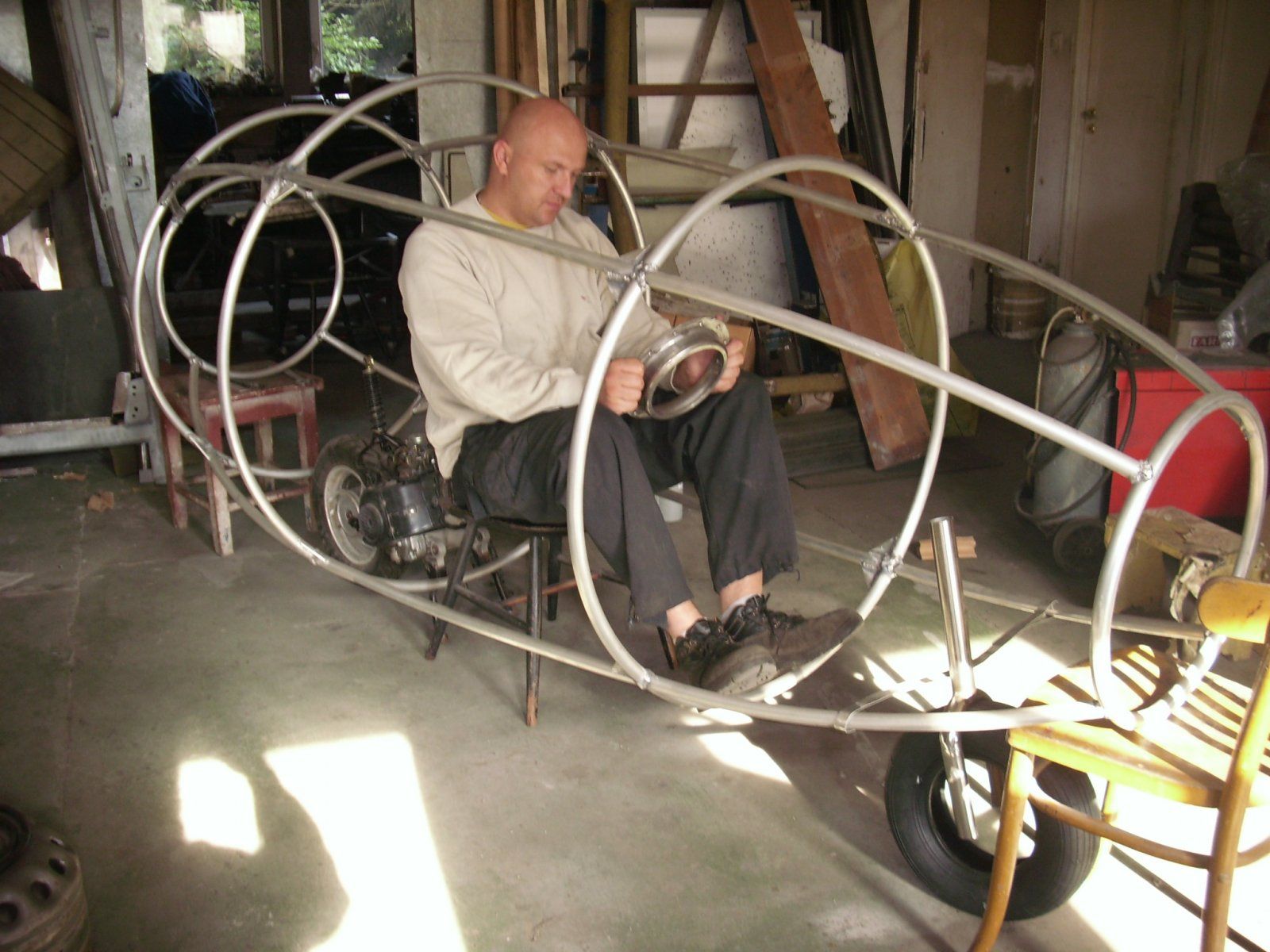

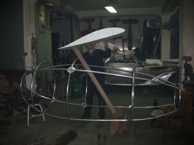

-в миру есть разные дельцы=
=нпр.Богдан,даже не инженер,а в одиночку построил=
=два автомобиля=четырье трайки на автоконверсии=мотор СУЗУКИ ЖЭ13 для чешского самолёта=три 2-местных автожира=двухместный вертолёт=три прототипа мотопланера=
=два макета вертолёто/автожира=два типа дифф.редукторов...
+ВПП +два ангара !
-или я=пару дельтапланов=велисапед без рамы=начал строить
летающий мокик (ЖЭ10) с гиростабилизацией (как у ЛИТ МОТОР).
