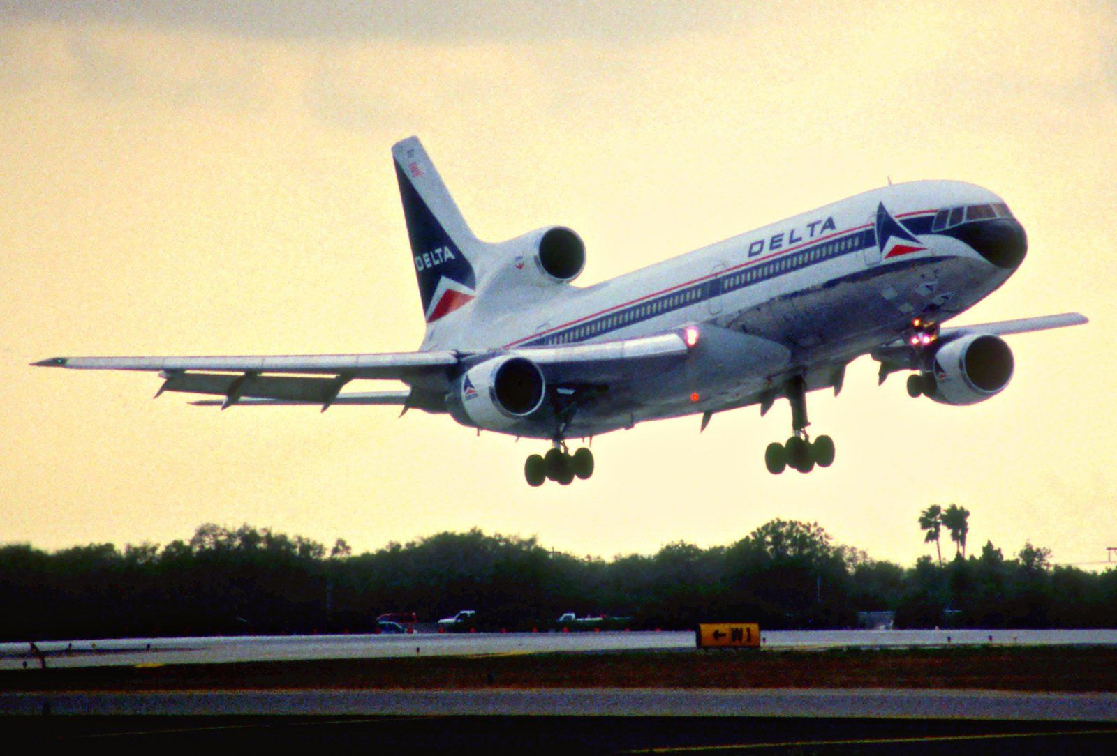

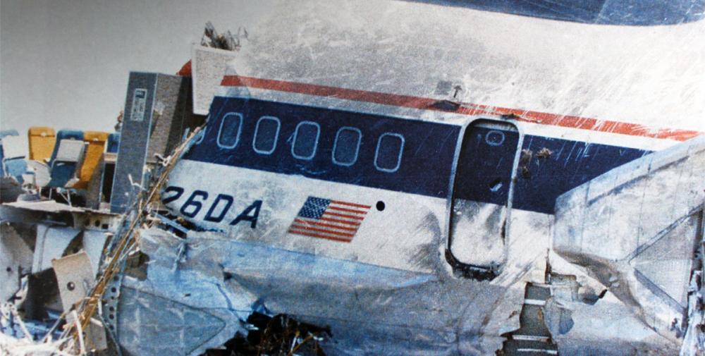

Не только увеличивает, но и УМЕНЬШАЕТ лётные характеристики ЛА! Вот вам пример:
В 80-х в США разбился самолёт авиакомпании Delta. Самолёт Lockheed L-1011 заходил на посадку в аэропорту Далласа, штат Техас во время грозы и попал в зону "микро-бёрста" - зоны сильного нисходящего потока воздуха.
Охлаждённый воздух из облака "падает" на землю(как струя воды из крана в раковину) и растекается во все стороны.
Самолёт сначала попал в район встречного ветра - воздушная скорость резко возросла и пилот уменьшил тягу двигателей, но в секунды самолёт вошёл в зону попутного ветра. Самолёт начал терять воздушную скорость даже не смотря на то-что пилот перевёл двигатели на взлётный режим! Даже 3 мощных двигателя не смогли "разогнать"(в короткое время)самолёт до безопасной воздушной скорости и самолёт упал в сотнях метров от ВПП... :cry:
