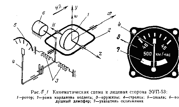

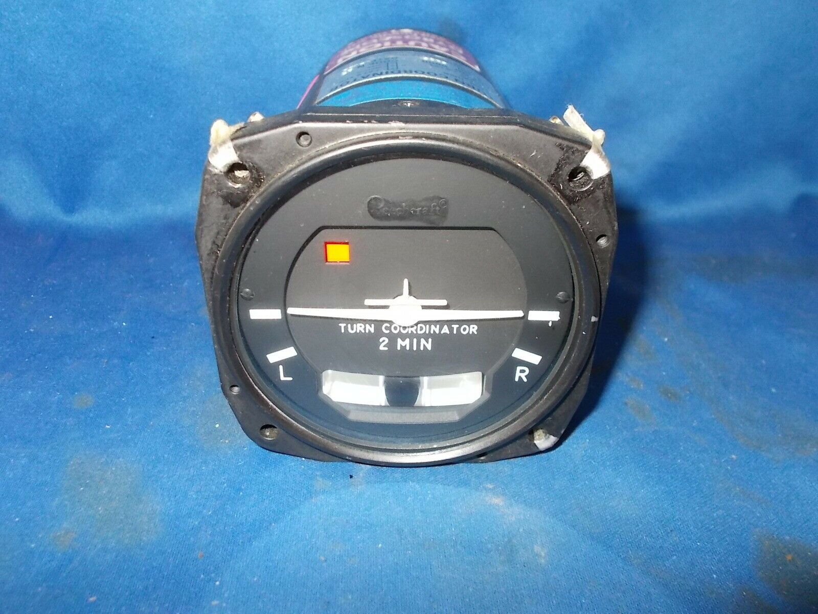

Правильно, "координированный" разворот(3 градуса в секунду) для того и делается - что-бы не потерять управление над ЛА... 😉
На чем надо , на том и летаю.
Вы хоть знаете что эти приборы показывают? 🤔 ...
Этот прибор показывает , что у Вас в голове "скольжение не в ту сторону" .. Избавьте меня от своего общения , "медведь на лисапеде"..
Ну тогда Вам в полёт - наш Вы лётчик-истребитель с ВЫСОКИМ знанием, только чего?... 🙄 😆
Потому-что этот прибор ещё показывает угловую скорость разворота... неучень Вы наш 😉
