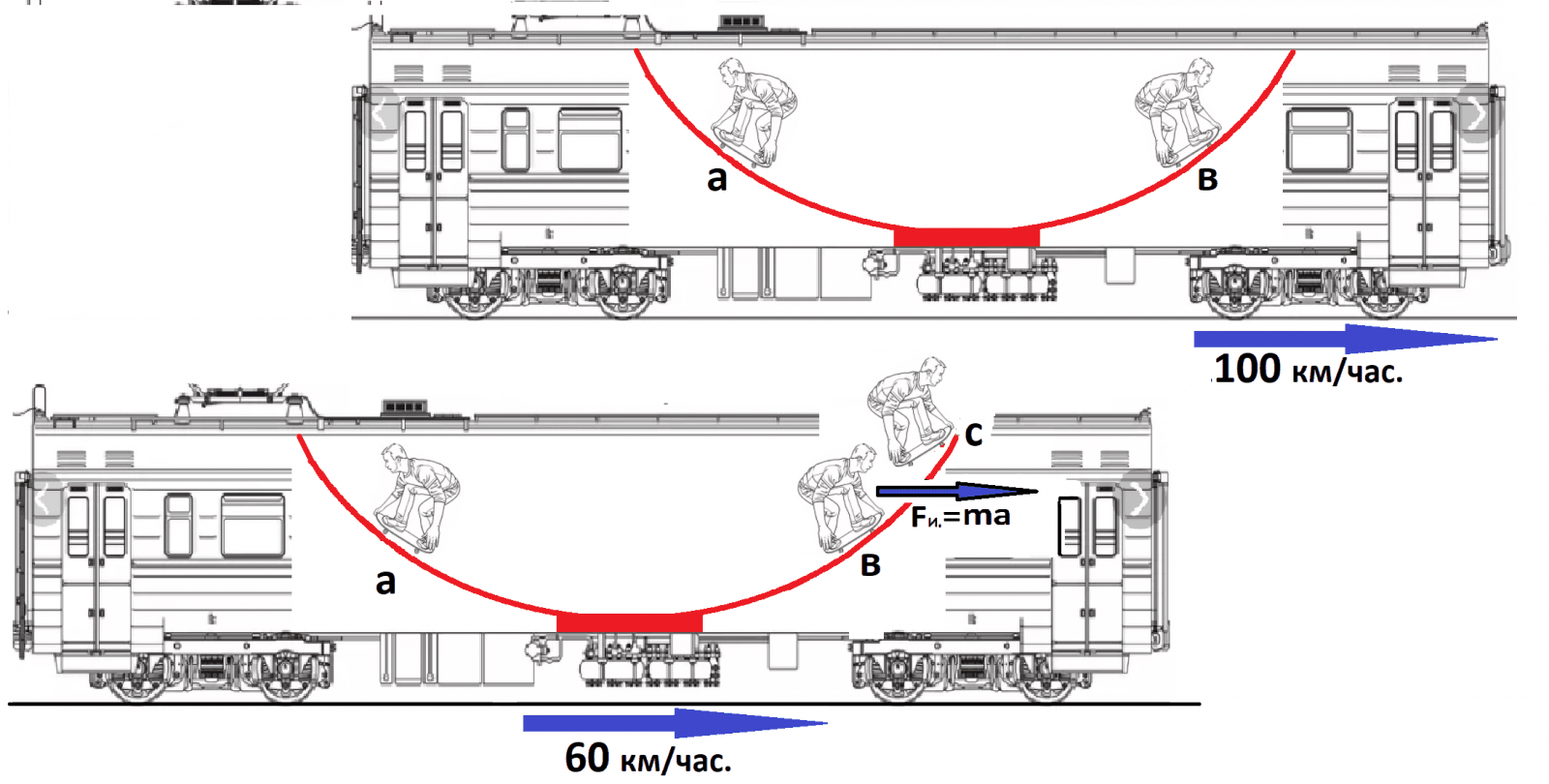

Вообще, законы относительности в механике не так просты как кажется, не удивительно что есть путаница. Мужи физики иногда спорят! Парадоксов в механике хватает.
Вот, к примеру, интересный, пойди сразу разберись что к чему!
Никакого парадокса здесь нет. Всё дело в передаче количества движений и давно описано в физике.
И насколько он , инерционный запас , достаточен , что бы представлять из себя "леер" ?..
Если можно , на конкретном примере..
Если вас интересуют количественные результаты, то можете сами посчитать согласно 2зН, воспользовавшись предлагаемой картинкой. Здесь при стоящем вагоне или его скорости 100 км/ч.,поведение сноубордиста,согласно принципу Галилея, идентичны. Спортсмен совершает колебательные движения между точками а и в. Однако, стоит только вагону притормозит до 60 км/ч., как тут же спортсмен оказывается вместо точки в точке с.
