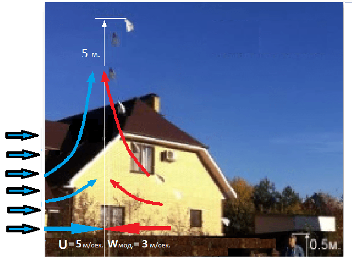

Теперь повнимательнее прочитайте о чем я написал:" . В этом положении, при увеличении угла атаки, скорость Л.А. падает, набегающий поток (ветер, как объяснил нам@ SergVP), стремится сдвинуть Л.А. своей силой в сторону своего движения ( назад ) и одновременно приподнять его..." Это тоже самое, о чем пишете и вы-назад и вверх. Я позволю себе еще раз привести фото моего опыта по определению высоты подъема модели при запуске ее против ветра, правда не с воздушной,но с почти равными, но противоположными по направлению,
путевыми скоростями. Как мы видим из динамики движения, при воздушной скорости модели, превышающей скорость ветра, она все же в начале пути продвигается за счет запаса своей кинетической энергии, на значительное расстояние против ветра и довольно значительное вверх, с постоянным увеличением угла атаки.
Угол атаки резко в плюс, консоли спружинили от увеличения давления, задняя кромка ослабла, купольность увеличилась, а/д качество снизилось, подъём аппарата медленнее, чем был бы без пружин, но дольше по времени.
Все верно:"Угол атаки резко в плюс, консоли спружинили от увеличения давления...", "черпанув" при этом энергию ветра.А вот далее вы не правы. Кромка никогда не ослабевала и это видно на опубликованных фото, купольность действительно, увеличивается, угол атаки становится закритичным, при котором перестают работать законы аэродинамики и подъем Л.А. происходит по закону подъема воздушного змея с точкой опоры на инерционную силу кинетической энергии. Если вам это понятно, то тогда мы уже у цели и можем продвигаться далее.
