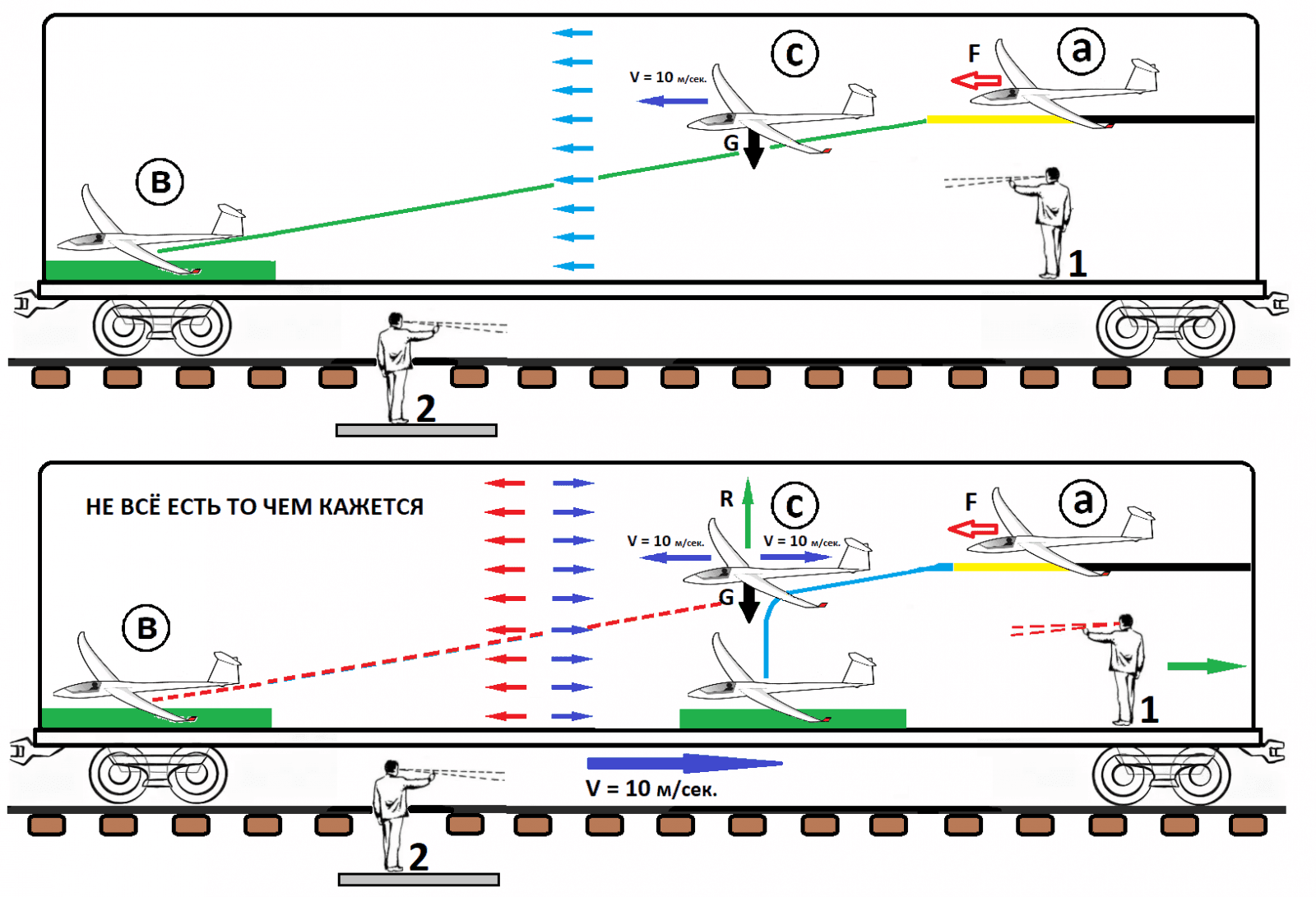

Ответ на это ваше утверждение смотрите также в моем ответ ( #857 стр.43) на картинке в варианте-3. А как же с моей то задачкой в посте #1.112, В какую сторону при этом качнется человек- вправо, влево или вообще не качнется?

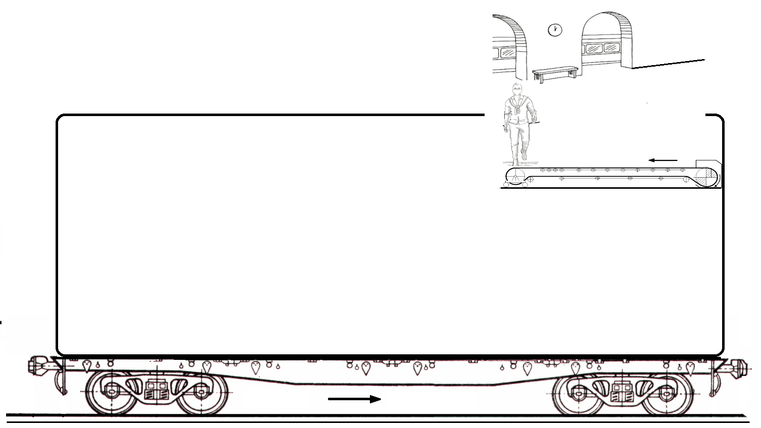

на сколько я понял картинку, то лента, на которую человек наступает - не движется относительно платформы, так как движение вагона и ленты полностью друг друга компенсируют. поэтому человек никуда не качнется
Все верно, спасибо. Человек действительно останется на месте, мало того, он будет продолжать стоять в так называемой точке покоя о которой я только что писал в #1109 на стр. 56: "С достаточной степенью точности можно считать неподвижной инерциальную систему отсчета, систему связанную с Землей и всякое материальное тело, находящееся в зоне действия этой системы, может иметь равновесную точку покоя. В такой точке кинетическая энергия материального тела рана нулю, а инерционное сопротивление от его массы, как меры его инерционности, будет иметь значение, как указано в - F = ma." А дальше человек будет передвигаться транспортерной лентой влево до самого ее края. Мне было бы очень интересно ваше мнение о траектории его полета после того как он сорвется с края.

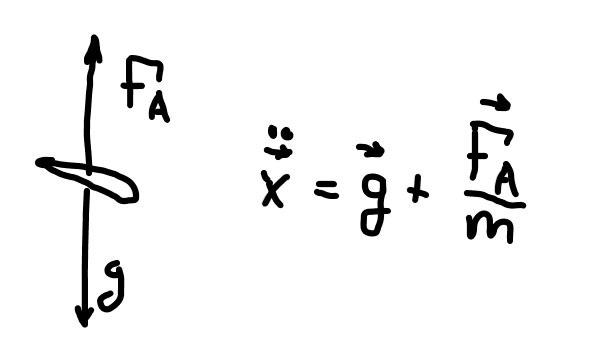

Смотрите, вот формула движения безмоторного ЛА согласно классической динамике:
Здесь x - радиус-вектор ЛА, g - вектор ускорения свободного падения, Fa - вектор полной аэродинамической силы.
Дайте, пожалуйста, диаграмму сил и закон движения ЛА в вашей теории.
Все верно, спасибо. Человек действительно останется на месте, мало того, он будет продолжать стоять в так называемой точке покоя о которой я только что писал в #1109 на стр. 56: "С достаточной степенью точности можно считать неподвижной инерциальную систему отсчета, систему связанную с Землей и всякое материальное тело, находящееся в зоне действия этой системы, может иметь равновесную точку покоя. В такой точке кинетическая энергия материального тела рана нулю, а инерционное сопротивление от его массы, как меры его инерционности, будет иметь значение, как указано в - F = ma." А дальше человек будет передвигаться транспортерной лентой влево до самого ее края. Мне было бы очень интересно ваше мнение о траектории его полета после того как он сорвется с края.Посмотреть вложение 497810
если я с просонья не туплю, то человек, исходя из крайней картинки (транспортерная лента допустим на высоте 5 метров от платформы) то человек будет падать какое то время (пусть будет приблизительно 0,6 сек.) за это время платформа переместится вправо при скорости относительно земли и человека 5метров /сек примерно на 3 метра. то есть если смотреть на картинку, то ближе к середине платформы
Добрый, влезу. Относительно перрона траектория - вертикально вниз. Относ.платформы - парабола вниз и от нее.

Недописал. Если траектория пересечется с платформой - вертикальный и боковой удар в точках касания ног с последствиями, зависящими от скорости платформы, высоты ленты над ней, педвидения ситуации и реакции человека, сорвавшегося с края ленты.
К сожалению на составление диаграммы сил у меня просто нет времени, а вот что касается, я бы сказал не закона, но принципа, то я всеми своими постами пытаюсь дать это. Однако мне это затруднительно сделать, поскольку мои мысли значительно опережают мои возможности их изложения.
Конечно вы не тупите. Именно это и происходит в реальной действительности. Именно об этом я и писал в посте #1/004 на стр.51. Взгляните на нижний рисунок, здесь тоже, только вместо человека планер, а вместо транспортера сила резинового каната. И самое основное, в чем вы действительно правы, так это то, что именно платформа, со всем ее объемом воздуха, надвигается на планер, создавая при этом воздушный поток подобный ветру в аэродинамической трубе, а планеру нет никакой необходимости тратить свою энергию на увеличение своей инерции, поскольку у него нет реального передвижения относительно Земли.
Нас не интересует относительность к платформе, нам интересна реальность, а она такова, что если нет движения именно относительно Земли, то есть планер находится в точке покоя, то нет и инерции, поскольку она является именно порождением движения, то есть скорости, опять же относительно Земли.
Если траектория пересечется с платформой - вертикальный и боковой удар в точках касания ног с последствиями...
Совершенно верно. Только в этом случае именно сама платформа налетит на человека, а это будет уже равносильно тому, что именно машина на дороге налетит на стоящего человека, но не бегущий человек на стоящую машину. Есть разница?

Именно в этом я сейчас и разбираюсь. Взгляните на приведенные картинки. Судя по моим рассуждениям они никак не вяжутся с принципом Относительности Галилея гласящим, что все механические процессы в любых инерциальных Системах Отсчета происходит одинаково. В нашем же случае мы имеем две ИСО неподвижную (верхний рис.) и подвижную (нижний рис.),в которых один и тот же механический процесс происходит по разному.
