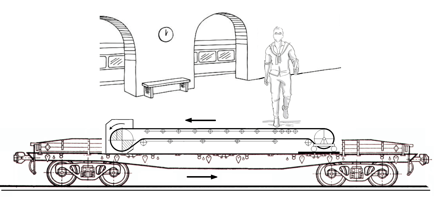

Я с удовольствие отвечу на ваши вопросы, однако вначале я должен познакомить вас и всех моих оппонентов с простейшей задачей, понимание которой позволит нам двигаться далее. Человек с платформы переходит на транспортерную ленту, скорость движения которой влево совпадает со скоростью движения самой платформы вправо. В какую сторону при этом качнется человек- вправо, влево или вообще не качнется?
По отношению к человеку лента не движется. Поэтому человек не качнётся. Потом я предложу Вам другую задачу на тему транспортёрной ленты.
