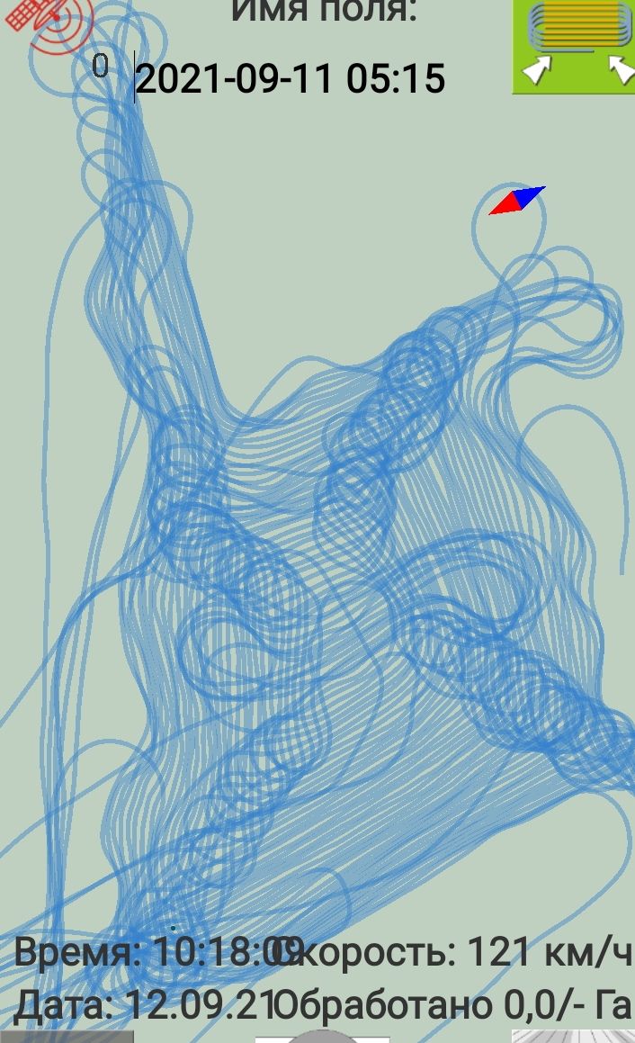

Я на химии летаю и в сильный ветер. За день делаю сотни резких, с креном 80⁰, разворотов по ветру, против ветра. Никаких подбросов и просадок. Расскажите любому химику что-то новое про развороты в ветер...

Я на химии летаю и в сильный ветер. За день делаю сотни резких, с креном 80⁰, разворотов по ветру, против ветра. Никаких подбросов и просадок. Расскажите любому химику что-то новое про развороты в ветер...Посмотреть вложение 498402
при всем уважении не могу с Вами согласиться, так как сам не испытывал влияния ветра, ..
На то Воля ваша.🙂. Я точно так же могу показать(похвастать) и свои треки на дельте ( на химии)..правда завороты на 80⁰ 🤢(потею сильно).... ИИ И вы правы на дельте НЕТ ЭТОГО !!!! Скажу больше, я именно потому и пересел на него так как надоело быть метео-зависимым!
