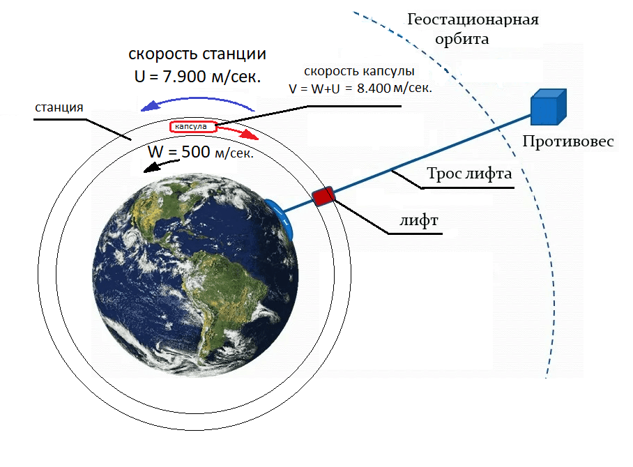

Кольцо вращается вместе с Землей со скоростью 500 м /сек.
К сожалению, эту идею у вас с Теслой тоже уже украли (как и прочие запатентованные вами идеи), причем еще в 1950 году. И чтобы не платить за патент, назвали "Кольцевая линия Московского метрополитена".

Чтобы это понять, не достаточно быть умным. Нужно ещё кое-что знать. Во-первых, нужно приравнять центробежную силу, действующую на кольцо, к силе притяжения Земли. И мы получим, что скорость кольца и любого тела в космосе обратно пропорциональна корню из радиуса орбиты. Это значит, что если вытолкнуть тело наружу от кольца, оно улетит в космос. И наоборот, еслми его толкнуть к Земле, оно на неё упадёт. Прежде всего это означает, что положение кольца будет неустойчивым. И если его затормозить, оно поведёт себя непредсказуемо. Если капсулу внутри начать разгонять, то она собьёт кольцо с правильной орбиты. Если тело начать опускать лифтом, то чудовищная сила Кориолиса порвёт любой трос.

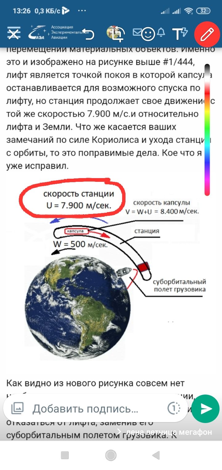

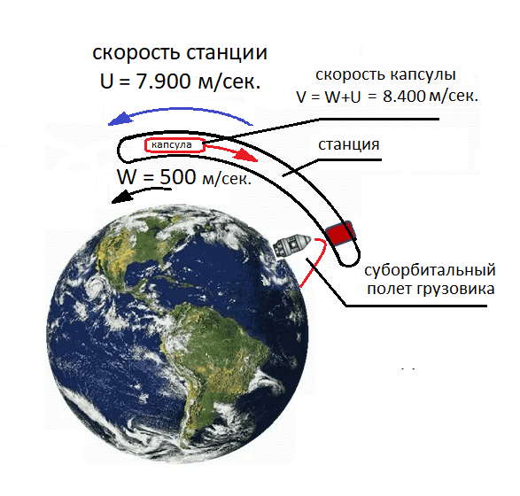

Тоже верно, однако важно именно то, что вы пока один из немногих моих оппонентов правильно поняли основную, заложенную в данном проекте, мысль, а именно то, что точка покоя является именно той гранью, которая определяет относительность движения (скоростей) при внутреннем, встречном перемещении материальных объектов. Именно это и изображено на рисунке выше #1/444, лифт является точкой покоя в которой капсула останавливается для возможного спуска по лифту, но станция продолжает свое движение с той же скоростью 7.900 м/с.и относительно лифта и Земли. Что же касается ваших замечаний по силе Кориолиса и ухода станции с орбиты, то это поправимые дела. Кое что я уже исправил.
Как видно из нового рисунка совсем нет необходимости в кольцевом виде станции, достаточно иметь небольшой ее участок и отказаться от лифта, заменив его суборбитальным полетом грузовика. К сказанному необходимо добавить еще то, что существуют и еще проекты, аналогичные моему. Приведу в пример российского инженера Александра Андреева предложившего концепцию космического обруча, в чем то схожую с моей идеей.

в момент разгона капсулы до скорости 8.400 м/сек.против полета космической станции, капсула останавливается относительно Земли и появляется неоспоримая возможность переложить груз
А тот факт, что относительнокольцевой станции капсула несётся со скоростью 8 км/с, на Вас впечатление производит? И как на такой скорости перекладывать грузы?
первая космическая скорость на нулевой высоте 7900 м/сек. НО, относительно чего эта скорость считается? ведь глупо утверждать, что относительно земной поверхности!
то есть: если выстрелить из пушки на экваторе на запад со скоростью относительно поверхности 7900м/сек, то скорости заряда не хватит для того, чтобы он стал спутником, и снаряд упадет на землю, если с такой же скоростью выстрелить на восток, то скорость будет излишней. а вот если выстрелить на восток со скоростью 7400м/сек, то есть отняв скорость земной поверхности, то снаряд в аккурат станет спутником земли. (атмосферу мысленно убираем с рельефом)
