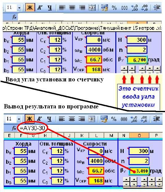

Автор проги предлагает пользователю - при вводе исходных данных -  устанавливать величину скорости воздуха через плоскость ВВ - Vвпв. Счетчик позволяет вводить величину скорости в интервале (000,000 ... 999,999) м/с, т.е. скорость может превыщать число  2,5М 😱, что великовато для винтового самолета и, тем более, вертолета. Рекоменлаций по выбору скорости Vвпв  или её программных ограничений я не обнаружил.
Логика подсказала, что скорость Vвпв должна быть не меньше Vос (Vполета?) и не больше (Vос + дельтаV+), что извлекло из глубин памяти воспоминания о "пифагоровых штанах", геометрии, тригонометрии и прямоугольном треугольнике в объеме школьных знаний. Из глубин подсказок проги был извлечен треугольник скоростей, который вызвал транс: в первом приближении Vос = Vвпв = Vокр * tg(угол установки лопасти), - предлагается в уме, а не программно, согласлвать величины значений угла установки лопасти и скорости полета при заданной Vокр. При этом пользователю предлагается интервал значений угла установки лопасти = ( 00,000 ... 89,999) градуса. На радиусе 0,7R. Рекомендаций, ограничений величины угла установки лопасти не обнаружено.
Графическая суть вопроса по скорости Vвпв и углу установки лопасти приведена во вложении.

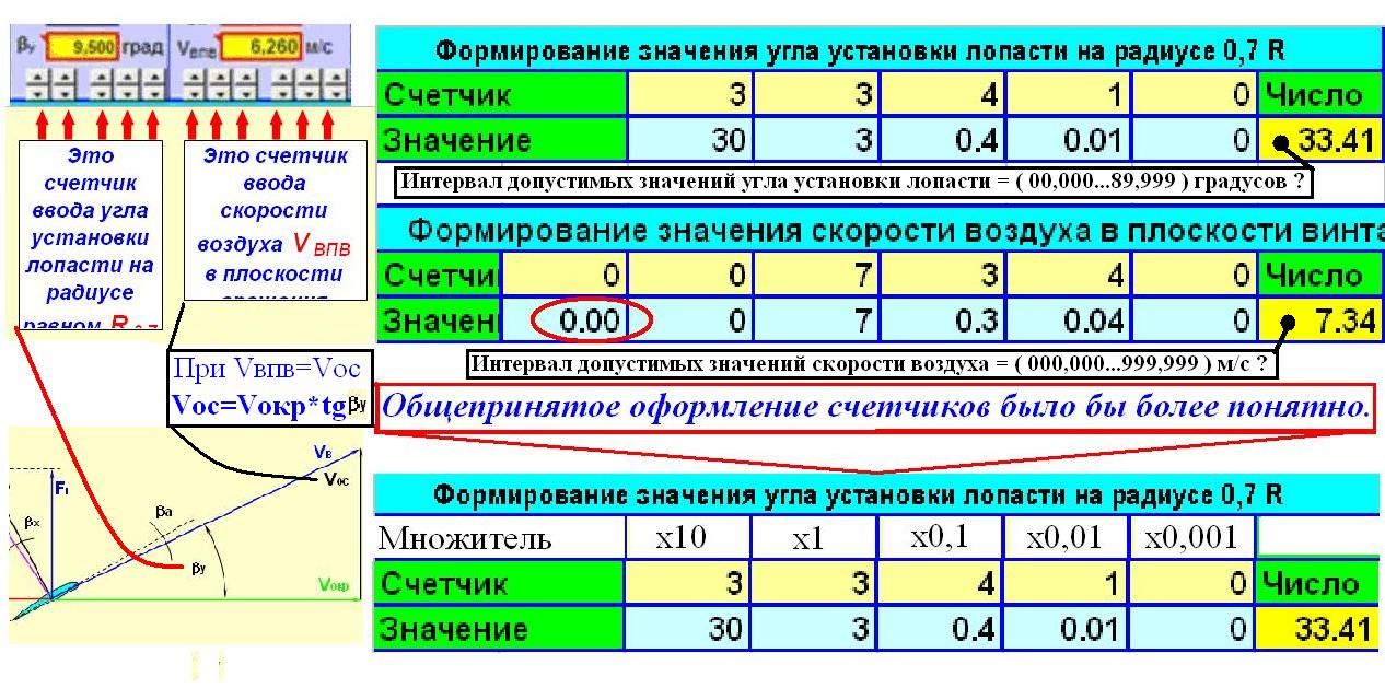

Мне не нужны ваши картинки - у меня под рукой [highlight]цветная распечатка ваших "поясняющих"помощей и семинарий, испещеренная знаками "?" и "!".[/highlight]
Вообще то я отвечаю не лично Вам, а на заданный вопрос, который интересен другим участникам у которых под рукой нет [highlight]"цветная распечатка ваших "поясняющих"помощей и семинарий, испещеренная знаками "?" и "!"."[/highlight]
Так что терпите.
Автор проги предлагает пользователю - при вводе исходных данных -устанавливать величину скорости воздуха через плоскость ВВ - Vвпв. Счетчик позволяет вводить величину скорости в интервале (000,000 ... 999,999) м/с, т.е. скорость может превыщать число2,5М
Уважаемый, ну не юродствуйте (от слова Юра).
Всякий здравомыслящий конструктор не установит скорость кончика лопасти воздушного винта выше 250 м/с для своего тихоходного самолета и 200 м/с для окружной скорости лопасти несущего винта своего тихоходного вертолета.
Вы залезли в служебную часть программы которая не предназначена для непосредственной работы в рабочих окнах программы.

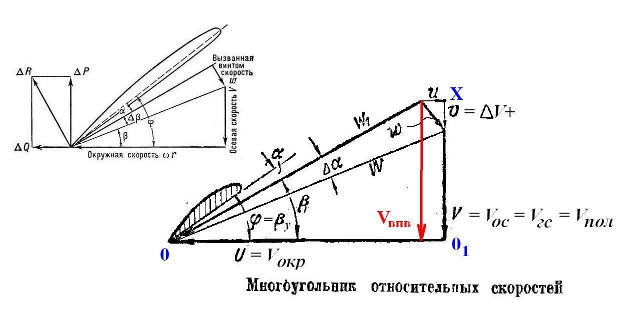

Теперь по поводу Вашей логики.
Как всегда за многолетнее присутствие Вас на форуме , Ваша логика Вас подвела и на этот раз.
При авторотации скорость через плоскость вращения превышает скорость полета и даже имеет разный знак. То есть направлена в другую сторону.
Такое явление будет наблюдаться и при торможении воздушным винтом.
Программа позволяет и такое вычислять.
Из глубин подсказок проги был извлечен треугольник скоростей, который вызвал транс: [highlight]в первом приближении Vос = Vвпв[/highlight] = Vокр * tg(угол установки лопасти),
То что у Вас в глубинах сознания откопался треугольник это говорит, что еще не все потеряно.
Вот только дальнейшие Ваши [highlight]"в первом приближении Vос = Vвпв..."[/highlight] не лезут в эти пифагоровы штаны никак.
Попробуйте догадаться почему.
Для всех остальных поясню .
Тот рисунок  с векторами в описании приведен только для одного единственного случая, когда один единственный участок лопасти сверхмалой радиальной длины установлен не на угол установки СЧЕТЧИКОМ, а  на тот конкретный (установочный) угол который отображен на рисунке при одной единственной скорости воздуха  Vос проходящей через этот конкретный  сверхмалый участок лопасти.
И этот рисунок предназначен для пояснения действия полной аэродинамической силы возникающей конкретно на том участке лопасти с исчезающе малой радиальной длиной.
Так что приравнивать скорость [highlight]Vос [/highlight]изображенную  на рисунке (на рисунке она неизменная) со скоростью [highlight]Vвпв[/highlight] из окна программы (она меняется с помощью счетчика) просто глупо.
Они даже имеют разное обозначение.
А при работе программы все вычисляется и учитывается.
Меняя установочный угол меняется и угол атаки который и используется в расчетах.
Что касается [highlight]"общепринятого оформления счетчиков"[/highlight], то Вы опять таки залезли в служебную часть программы, которая никоим образом не влияет на результаты вычислений и даже не видна в рабочих окнах при пользовании программой.
А поскольку это служебная часть, то как говорил один из моих уважаемых учителей и наставников: "Мы тут посовещались, и я решил"

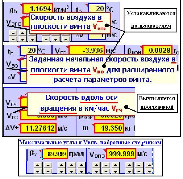

Где Вы нашли три скорости одновременно присутствующие поперек плоскости вращения?
Пожалуйста:
Vвпв -
Vво -
Vгч (Vгс) -
Пожалуйста, расшифруйте и укажите назначение, а лучше - нарисуйте схему относительно плоскости вращения ВВ. Скорость Vгч (Vгс) - подана, как скорость полета для самолета или скороподъемность для вертолета. Но она - в программе - величина вычисляемая, хотя, обычно, является величиной, задаваемой в ТЗ ЛА.

Для всех остальных поясню.Тот рисунок  с векторами в описании приведен только для одного единственного случая
Пусть он нарисован для одного сечения 0,7R. Где на основной панели проги представлена скорость Vос? Предъявите скрин.
ЗЫ: на этом вашем рисунке.есть принципиальная ошибка.
Что касается "общепринятого оформления счетчиков", то Вы опять таки залезли в служебную часть программы, которая никоим образом не влияет на результаты вычислений и даже не видна в рабочих окнах при пользовании программой.
В этом выражено всё ваше отношение к пользователям вашей проги?
Они должны угадывать ваши мысли при работе с указанными счетчиками? Вы только для себя создали такие пояснения?

Пожалуйста:
Vвпв -
Vво -
Vгч (Vгс) -
..., то Вы и сами прекрасно нашли ответ наведя курсор на интересующую Вас величину.
Можете это проделать с любой другой величиной расположенной на панели задания параметров и полученных расчетных величин.
Тот рисунок в описании программы  нарисован не для участка лопасти на радиусе 0,7R.
Это отвлеченный рисунок для любого места на лопасти и он не связан с вводимой величиной с помощью счетчика.
Для расчета воздушного винта для лучшего понимания процессов, скорость проходящего воздуха через плоскость вращения обозначена V[highlight]впв[/highlight], что конкретно обозначает "скорость [highlight]В[/highlight]оздуха в [highlight]П[/highlight]лоскости [highlight]В[/highlight]инта).

Что касается вашего:
_Бывалый_ писал(а) Сегодня :: 13:43:47:
Пожалуйста:
Vвпв -
Vво -
Vгч (Vгс) -
Кнопочки нажимать и читать текст во всплывающих окнах - много таланта не нужно. Вот объяснить назначение того или иного действа - нужен талант.
По скорости Vгч (Vгс) вы ответили после моей подсказки. По скоростям Vвпв и Vво вы ничего разъяснить не можете и о назначении этих эквивалентов скорости Vос пользователю остается только догадываться.  Авторкая версия гласит
Так что приравнивать скорость Vос изображенную  на рисунке (на рисунке она неизменная) со скоростью Vвпв из окна программы (она меняется с помощью счетчика) просто глупо.
, - но Vвпв установлена для расчета пользователем, как константа и изменяться при расчете не должна. Это влечет за собой неизменность треугольника скоростей в каждом конкретном из сечений лопасти. Как это увязывается с тем, что заданный пользователем угол установки лопасти на радиусн 0,7R вдруг изменяется? Измняется программно.  Изменение величины угла установуи лопасти обязано сопровождаться изменением Vвпв (Vос) при заданной частоте вращения ВВ - учитывая то, что - на вашем треугольнике скоростей - под углом установки лопасти подразумевается угол натекания потока воздуха на сечение лопасти. Конфликтов в программе не наблюдалось?

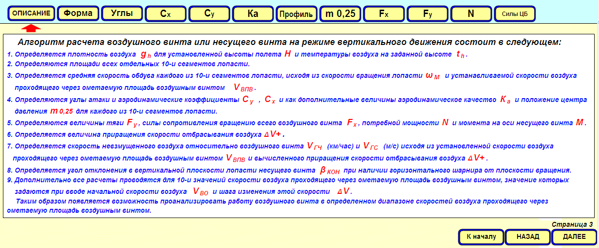

По скорости Vгч (Vгс) вы ответили после моей подсказки. По скоростям Vвпв и Vво вы ничего разъяснить не можете и о назначении этих эквивалентов скорости Vос пользователю остается только догадываться.Авторкая версия гласит
Кнопочки надо нажимать для того, чтоб в конце концов прочитать ОПИСАНИЕ программы, чтоб не выглядеть идиотом задавая вопросы которые там изложены.
Читайте алгоритм по которому производятся вычисления.
но Vвпв установлена для расчета пользователем, [highlight]как константа и изменяться при расчете не должна[/highlight].
Это Вы в своей вентиляторной программе будете присваивать [highlight]константные свойства любой величине[/highlight].
Как это увязывается с тем, что заданный пользователем угол установки лопасти на радиусн 0,7R вдруг изменяется? Измняется программно.Изменение величины угла установуи лопасти обязано сопровождаться изменением Vвпв (Vос) при заданной частоте вращения ВВ - учитывая то, что - на вашем треугольнике скоростей - под углом установки лопасти [highlight]подразумевается угол натекания потока воздуха на сечение лопасти[/highlight]. Конфликтов в программе не наблюдалось?
Как всегда Вы невнимательно читаете ОПИСАНИЕ.

Все же Вы почитайте внимательно ОПИСАНИЕ программы.
Там не так много написано.
Тогда не будете задавать вопросы, которые достаточно подробно разжеваны до того как Вы взялись искать крамолу в моей программе.

Результат любительских размышлений и поисков показал, что автор проги предлагает полтзователю следующий путь вычислений:
- посмотревши в потолок, установить величину скорости Vвпв потока воздуза ЗА винтом (несколько больше скорости полета Vполета =Vос - моё);
- посмотревши в другой угол, установить угол установки лопасти на 0,7R (можно прикинуть столбиком или на арихмометре тангенс виртуального угла натекания потока = Vвпв/Vокр и, пользуясь таблицами Брадиса, определить угол псевдонатекания, набросить пару-тройку градусов (не 40!) и ввести угол установки лопасти счетчиком);
- посмотреть в окошечко Vгс или Vгч (кому что по-нраву) и , работая счетчиками угла установки и скорости Vвпв, пологнать значение Vгс (Vгч) к величине планируемой скорости полета.
Т.е. автор проги предлагает плясать не от заданной скорости полета, а от "угадывания" величины скорости потока воздуха за винтом.
Примерный вид треугольника скоростей я показал во вложении. Но...
Отсутствие в описании проги на существование в ней параметра приращения угловой скорости потока, предполагает авторское прохождение вектора Vвпв между точками О1-Х, а вектора относителььной скорости натекания потока W1 между точками О-Х. Это мелочи*), но автор утверждает, что программа обеспечит истинность расчета величин углов и скоростей до третьего знака после запятой.
Прим *) - точные скорости (углы) натекания потока на взодную кромку лопасти, как и скорости (углы) отбрасывания потока с выходной кромки лежат за пределами возможностей любительских расчетов (глаголют учебники и трулы). Поэтоиу простим.
Остается вопрос о величине приращения скорости, но это в дальнем столбике. М.б. дойдем.
Бум считать, что вопросы по скоростям и углам сняты и далее перейдем к следующим столбикам-ячейкам основной панели проги.
    72,8 КБ · Просмотры: 205
