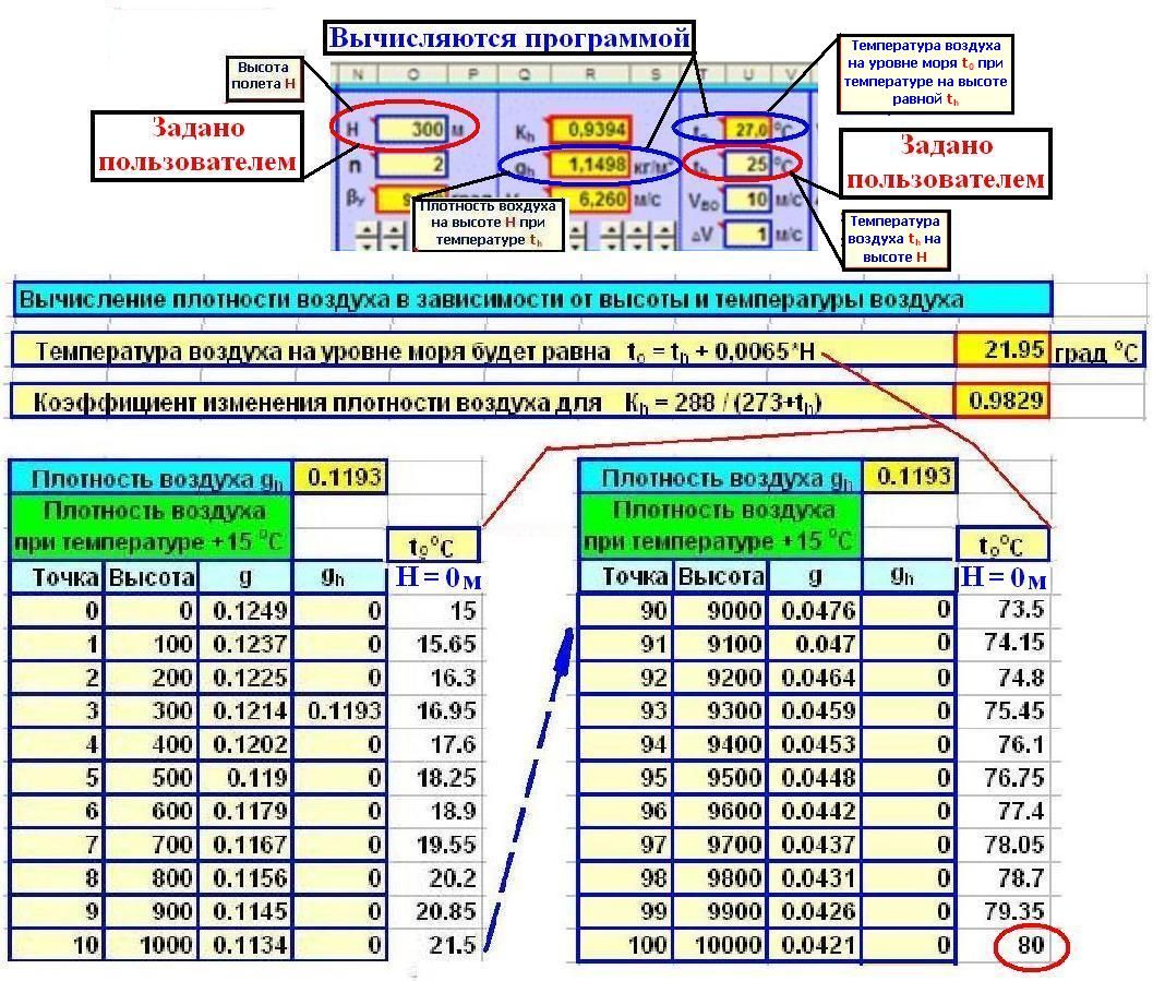

Рассмотрим проблему очередных трех столбиков основной панели проги.
Автор предписывает пользователю установить высоту Н и температуру воздуха  (th) на высоте Н, а программа выведет температуру (t0)  - на высоте Н = 0 – и плотность воздуха (gh) в соответствующих ячейках панели.
Пояснения к параметрам, высвечиваемые во всплывающих окнах – столь любимых и рекомендуемых автором проги, насторожили: по температуре (th) на заданной высоте Н вычисляется температура (t0) на высоте Н=0, а далее вычисляется плотность воздуха (gh) па заданной высоте Н при температуре (t0) ???????????
Взрывающееся любительское сознание заставило залезть в тело проги. Благо нужное оказалось близко – на Листе 1 и даже часть виднеется на правой стороне монитора. Оно представляет таблицу условной плотности воздуха (q = g / 9,81) на высотах Н = ( 0…10000 )м при температуре t = 15 гр.С!
Вы представляете температуру воздуха (th) = 15 гр.С на высоте Н – 10000м? Снежные шапки на вершинах всех гор Земли и льды Антарктиды растаяли и на вершинах зреют минимум яблоки, а в Антарктиде – персики. Круглогодично! А на берегу моря пекло под (t0) = 80 гр.С! Человеки! Хде Вы? В горах!..
Автор проги видимо не знает о существовании одного из важнейших документов авиации – «Международная Стандартная Атмосфера»  (в РФ ГОСТ 4401-81), и то, что стандартными условиями по ТЗ к расчету ЛА и их силовых установок являются параметры «Р0*= 101325 Па, Т0*= 288К (МСА) при Н = 0 и М = 0». Если важны условия полета при иных Н, Т и М, то они проводятся к Н = 0, Т = 288К и М = 0. Далее – по высотно-скоростным и климатическим характеристикам в обеспечение ТТЗ.
Вскипевший мозг охладился, дав название таблице плотностей проги – «Атмосфера Анатолия Степанова-Крымского».

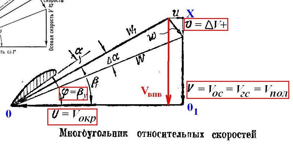

Глядя на рисунок представленный Вами без расшифровки значений примененных обозначений появляется масса вопросов:
1. Буквой "Х" обозначают неизвестный аргумент в математике
2. Буквой "W" обозначают мощность или энергию
3. Прописной буквой "V" обозначают объем.
4. Буквой "Р" обозначают и мощность и вес тела.
5. Буквой "R" обозначают радиус окружности.
6. Буквой "Q" обозначают добротность системы или количество теплоты.
7. Греческой буквой "фи" обозначают фазовый сдвиг колебаний.
Так и сквозит околоэлектрическая терминология и нежелание разобраться в представленном рисунке. На нем были внесены пояснения к буквенным обозначениям в соответствии с обозначениями проги. Пример: U=Vокр. Можете убедиться сами.
Возвращусь к цитате автора и поясню обозначения на рисунке
1. Буква "Х" - вершина многоугольника скоростей, поясняющая текст сообщения;
2. Буква "W" - общепринятое в аэродинамике обозначение относительной скорости потока воздуха, взаимодействуюшего с обтекаемым телом. W=(Vос^2 + U^2)^0,5, где U - окружная скорость, общепринятое обозначение;
3.Буква "V" - линейная скорость тела или потока, часто - для внутридвижительных потоков - заменяется на букву "С", общепринятое обозначение.;
4. Буква "Р" - мощность и вес тела; тяга ВВ/НВ;.
5. Буквой "R" обозначают радиус окружности, разного рода силы;.
6. Буквой "Q" обозначают добротность системы или количество теплоты, разного рода силы;.
7. Греческой буквой "фи" обозначают углы, коэффициенты, функцирнальные зависимости.
И уж никогда бы не обозначил буквой "w" - омега - частоту вращения ВВ, т.к. эта буква строго привязана к угловой частоте вращения.
Все это есть в нормативной документации, частично выложенной в файловом архиве форума.
Понятно, что человек писал прогу для себя, но, передавая её во внешний мир, должен был, уважая потребителя своего продукта, сделать приложение или устранить непонятки при поступлении замечаний.
Пытаюсь показать автору эти непонятки и пути их устранения. Что в ответ? Вместо "Спасибо, устраню", красочные "Я решил" и ярлыки.
Уж проведите, пожалуйста, со своим протеже разъяснительную культурно-нравственному работу.  Как с юным россиянином. А то может и нарваться на неприятности. Это не угроза, а совет бывалого.

Автор проги видимо не знает о существовании одного из важнейших документов авиации – [highlight]«Международная Стандартная Атмосфера»[/highlight](в РФ ГОСТ 4401-81), и то, что стандартными условиями по ТЗ к расчету ЛА и их силовых установок являются параметры «Р0*= 101325 Па, Т0*= 288К (МСА) при Н = 0 и М = 0».
С че6го Вы взяли, что я не знаю о существовании стандартной атмосферы?
Когда я писал программу, то надо было как то минимизировать и упрощать вычисления.
С этой целью была рассчитана по справочным данным та таблица на которую Вы вылупились как баран на новые ворота.
Там выше есть и формулы для расчета параметров которые Вы не умеете вычислять и наверное видите в первый раз.
Я еще раз заостряю внимание всем баранам, что с программой следует работать тем у кого мозги на месте.
Конечно можно установить температуру воздуха на высоте 10 километров равную +40 градусов и потом потешаться над полученной температурой на уровне моря вычисленной чисто математически по формулам без учета вашей дури. Но где спрашивается у Вас мозги?
Ставьте реальную температуру воздуха и для контроля смотрите что там получается на уровне моря.
Все очень просто при одном единственном условии, что здравый ум не покинул Вас.
Попробуйте сами посчитать несколько значений плотности воздуха на заданной высоте и при конкретной температуре воздуха. А потом оцените в процентах расхождение и ошибку, которая получится при конечных вычислениях.
Слабо?
Или это не под силу Вашему необученому уму таким премудростям?
А история с этими температурами исходит из опыта горных походов когда оказываешься в закрытой глубокой горной котловине в которой как то не по научному на солнцепеке повышается температура.
И что тогда делать вертолету с правильно посчитанной подъемной силой несущего винта с учетом правильной [highlight]«Международной  Стандартной Атмосферой»[/highlight]?
Вот тут Вам правильно подсказали про Ваш низкий уровень знаний.
Подучитесь на старости лет, а потом рассматривайте незнакомые для Вас формулы.

В продолжении о программе и о её точности.
Как я постоянно и говорил, в программе заложены некоторые упрощения и кое какие ухудшающие параметры.
К ним относятся:
1. Искусственно была принята равномерность скорости воздуха через плоскость вращения винта. В действительности учет неравномерности только увеличит результирующую подъемную или тянущую силу.
2. Преднамеренный неучет закручивания воздушной струи который уменьшает подъемную или тянущую силу винта.
3. Преднамеренный неучет концевых и корневых потерь на лопасти.
4. Преднамеренное ухудшение качества поверхности лопасти которое несколько уменьшает тяговые характеристики винта.
И как многие заметили, эта программа была написана лично под мой проект "ЭВЕРЕСТ".
Поэтому я всегда говорил, что программа даст результат расчета хуже реального результата.
Я прогнозировал ухудшение тяги в пределах 10%.
Для чего мне надо была такая программа?
Мне надо было иметь гарантию, что разрабатываемый конвертоплан "Эверест" сможет взлететь с высоты 8849 метров при той "летней" окружающей температуре воздуха на вершине Эвереста.
Мне надо было иметь гарантию, что конвертоплан сможет развить скорость 400 км/час.
Мне надо было знать мощность двигателя который может это гарантировать.
Поэтому я раздавая свою программу, часто сопровождал эту передачу просьбой, что если кто изготовит воздушный или несущий винт опираясь на данные расчета по моей программе, то  сообщить о реальных результатах измерения изготовленного винта.
Это было нужно для накопления данных для введения корректирующего коэффициента неучтенных "мелочей".
Эта просьба остается в силе и не ограничена по времени.
И вот мне попалось довольно подробное описание параметров несущего винта одного из современных вертолетов который я трогал руками на МАКСе и разговаривал с его конструктором и его дочерью - испытателем этих вертолетов.
Что показал расчет по моей программе?
Как и ожидалось занижение параметров тяги.
Расчетные данные были 88,56 % от реальных.
А перед этим я до дыр протер клавиши клавиатуры, но все же разработал лопасть которая позволяла в облегченном режиме взлететь с Эвереста. Но теперь у меня есть запас по тяге и нет необходимости в том облегченном варианте.
Я разработал такой маршевый винт, который позволял развивать скорость 360 км/час. Но теперь и в маршевом винте есть запас по тяге. Так что скорость 400 км/час становится близка к реальности.
Так что моё долгое мытарствование при расчетах многочисленных вариантов и режимов  работы воздушного и несущего винтов дали положительные результаты.
И это хорошо согласовывается с номограммой Юрьева.
Теперь можете сделать выводы стоит ли работать с моей программой с гарантированным подарком в качестве улучшения параметров или искать за определенную плату специалистов которые вам посчитают с определенной точностью не сильно отличающуюся от моей точности. Только вот у меня есть "ПОДАРОК", а те платные расчеты будут иметь отклонение "ПЛЮС - МИНУС" , а вот это уже две большие разницы.
