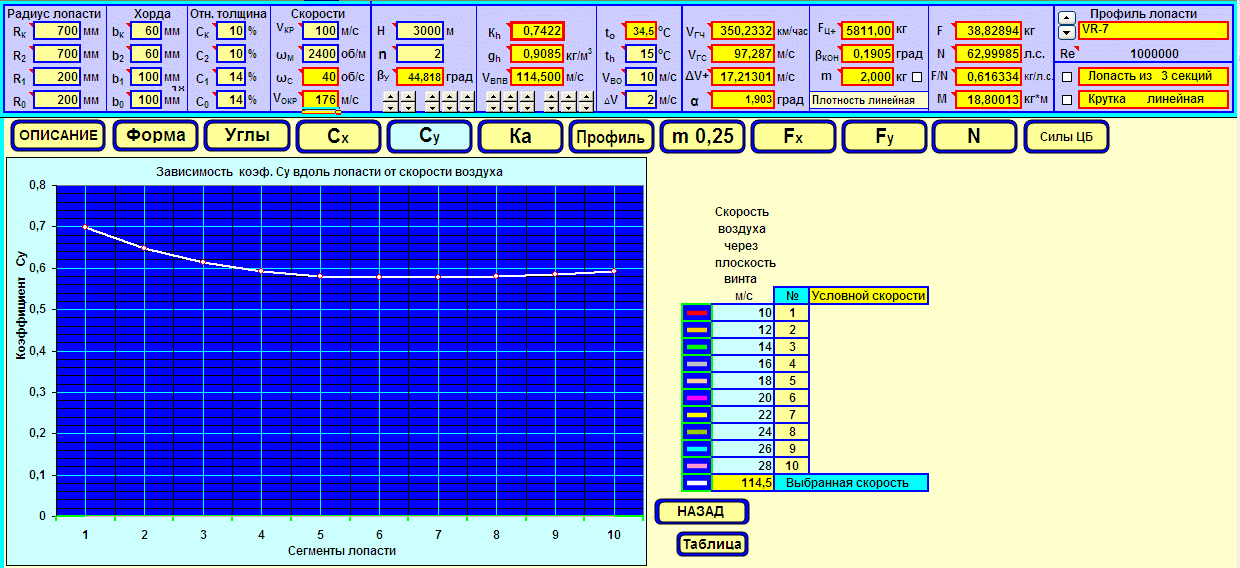

Анатолий, а 78кг тяги на 126л.с., это нормально?  Не могу понять, как мне свои винты просчитать, при горизонтальном полете...
Анатолий, а 78кг тяги на 126л.с., это нормально?Не могу понять, как мне свои винты просчитать, при горизонтальном полете...
Я думаю, что это очень даже хорошо.
Обратите внимание на условия при которых 126 л.с. превращаются в 78 килограмм.
Посмотрите на  картинку ниже.
На высоте 3000 метра и при температуре воздуха +15 градусов удельный вес воздуха равен 0,9085 кг/м[sup]3[/sup], а не как принято в простецких расчетах 1,25кг/м[sup]3[/sup].
И окружная скорость конца лопасти 176 м/с при диаметре воздушного винта 1,4 метра.
Но самая большая проблема это скорость горизонтального полета равная 350 км/час.
Так что параметры винта я считаю просто отличными.
А как Вы считаете свой воздушный винт?

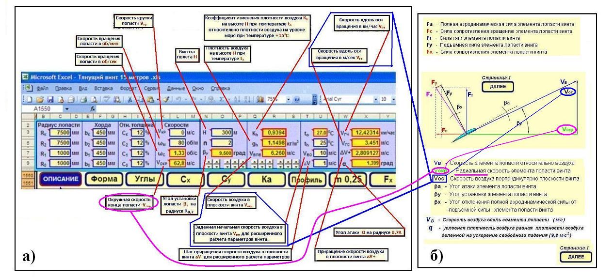

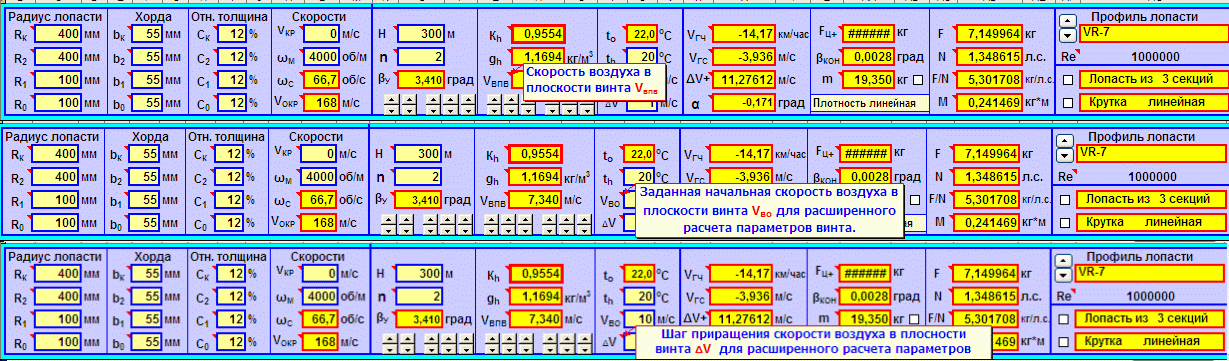

Начальное обращение к программе показало наличине некоторых несуразиц оформления, которые легко устранимы (автор писал прогу под себя), но есть более серьезные "непонятки".
Первыя из них: на основной панели имеется аж три скорости потока через плоскость ВВ, обозначенные разными символами. В двух ячейках скорость вврдится, в одной вычисояется. При попытке рахобраться в этом с помощью пояснений к программе, вопросов только добавилось. С ними аэродинамическая самоподготовка не справилась - сделал скрин к вопросам по осевой и окружной скорости (выделены цветными рамками и соединены связями) - см. вложение.
Ляп автора или какой-то скрытый смысл?
Прошу особо не топтать и пространно не отвечать. Спасибо.
Продолжение следует.
    160,1 КБ · Просмотры: 219

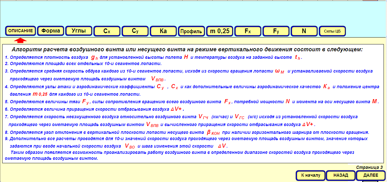

Вообще то работу с программой начинают с изучения программы.
Сразу слева кнопка [highlight]"Описание"[/highlight].
Щёлкаем по ней и изучаем.
Еще раз заостряю внимание, что начальное обращение к программе начинается с кнопки [highlight]"Описание"[/highlight] и далее последовательное листание страниц.
Две страницы доступны при нажатии кнопки [highlight]"Далее"[/highlight] в правом нижнем уголочке окна.
И еще 6 страниц при переходе по кнопке [highlight]"Пояснение"[/highlight] с первой страницы Описания так же нажимая на кнопку [highlight]"Далее"[/highlight].
Какие скорости в плоскости вращения Вас поставило в затруднение?
В программе предусмотрена возможность подсказок в части что каждая величина означает.
Стоит только навести курсор на ячейку с указанием величины и тут же всплывает подсказка что сие означает.
При расчете воздушного винта возникает определенная трудность с учетом индуктивной скорости при отбрасывании воздуха воздушным винтом.
Поэтому принят алгоритм расчета помещенный в описании программы
(Кнопка "Описание", кнопка "Пояснение" и далее на третью страницу)

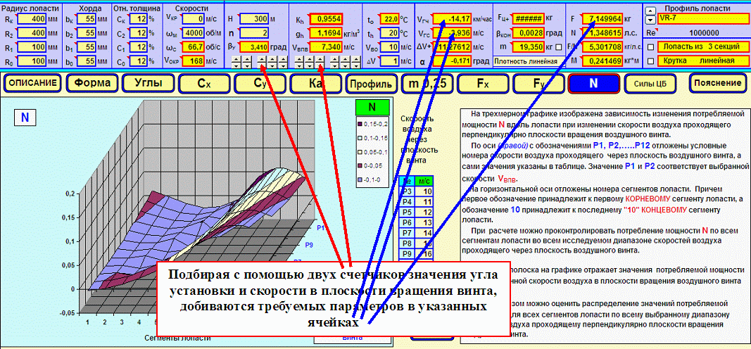

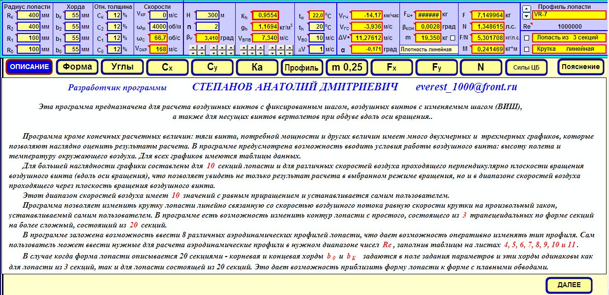

    78,9 КБ · Просмотры: 331
    96,7 КБ · Просмотры: 333
    52,5 КБ · Просмотры: 361
   Слегка непонятно, исходя из чего задается скорость Vвпв?
Эта скорость берется вначале с [highlight]"потолка",[/highlight] а потом подбирается с помощью кнопок счетчика таким образом, чтоб получилась искомая тяга и планируемая скорость полета для маршевого винта или для вертикального движения несущего винта.
Для несущего винта можно даже определить скорость снижения на авторотации при строго вертикальном снижении.
Через некоторое время появляется навык интуитивного определения приблизительной скорости в плоскости вращения винта.
Но следует отметить, что эта скорость будет больше скорости в невозмущенном воздухе вдали от винта.
Можно почти точно определить эту скорость предварительно посчитав через приращение скорости отбрасывания для создания требуемой подъемной силы.
Это то же можно было бы ввести в программу, но у меня не возникает пока такой необходимости.

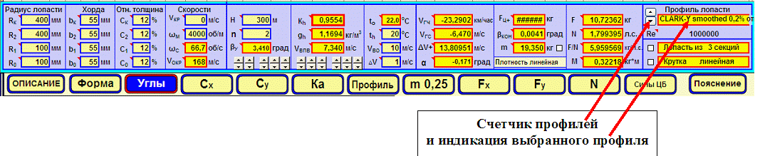

    169,7 КБ · Просмотры: 299
  Допустим. А как от определенных таким образом коэффициентов Сy и Сx перейти к реальному АД профилю?
  [highlight]Допустим.[/highlight] А как от определенных таким образом коэффициентов Сy и Сx перейти к реальному АД профилю?
[highlight]Допустим[/highlight] что?
Коэффициенты Су и Сх определяются в программе для конкретного профиля который выбирается из списка.
Пока в программе введены такие профили:
NACA-0012
NACA-23012
NACA-8-H-12
VR-7
HH-2
USA-45M
CLARK-Y
Все профили модернизируются в части изменения относительной толщины от 8% до 16%
В программе легко изменить тип профиля путем переключения счетчика профилей.
    56,1 КБ · Просмотры: 269
