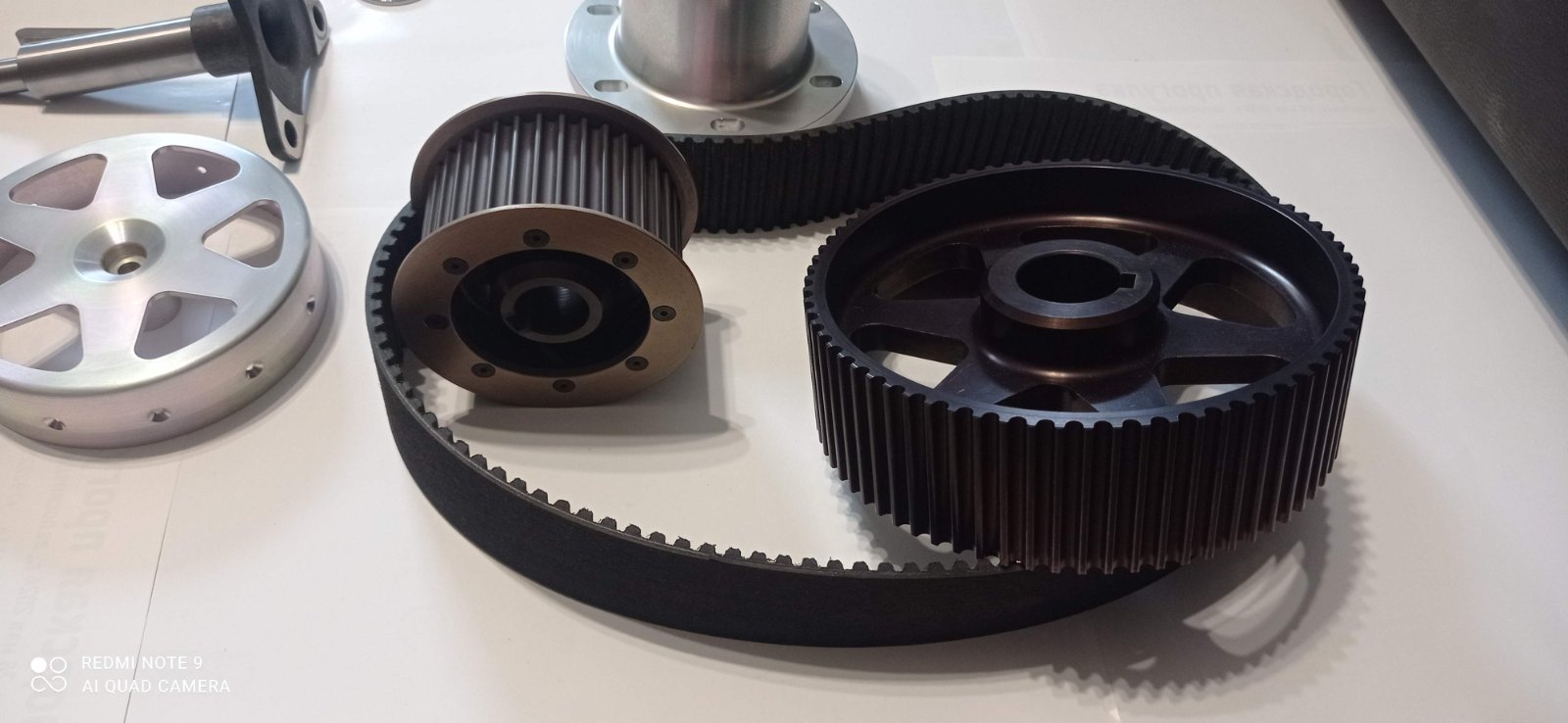

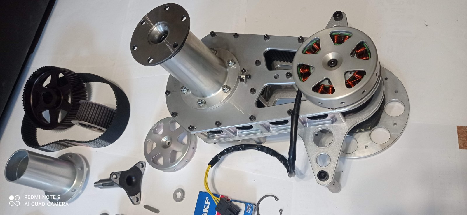

Андрей 7205 приветствую. Редуктор у Вас ременной. Какой ремень и шестерни применяете и на какой ресурс они расчитаны?
По поводу возможных капотов самолета. За последние годы в наших краях знаю 3 случая капота, один с самодельным самолетом и 2 случая с самолетом типа Х айр. Самолеты по схеме высокопланы с подкосами. Причина ошибки пилота и неровности полосы. Все случаи для пилота закончились благополучно, конструкция защитила. Так что все бывает.
Думаю по миру есть обширная практика капотов gazeille, и раз изменения в конструкцию не внесены, то значит у них тоже практика положительная.
Редуктор у Вас ременной. Какой ремень и шестерни применяете и на какой ресурс они расчитаны.
Зубчатый реммень 50мм Omega усиленный. Шкивы самодельные из Д16Т анодированы.
Ремень рекомендуют менять через 500 ч. Шкивы по состоянию.

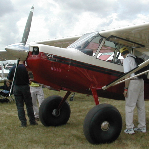

Есть вариант "паравоз" (train) с хвостовым колесом - для паханого поля можно дутики с низким давлением. Есть вариант с крышей (Бразильский вариант) - там при капоте ударишься о потолок. Опять же Серж может подискутировать и одобрить конструкцию с дугой безопасности.

Вы наверное не летали на маленьких самолётах с хвостовой опорой, там ку не успеешь сказать, как уже полный капот или сломанный винт. Как раз с передней стойкой склонность капоту меньше.
И даже пробовать не буду. ))) Зато в паханное поле на шинах 600х300 самое то. Я видел всякие там "кусты" (буши) и "столы" они почти все сейчас с хвостовой опорой.
Сгущаете краски, Алексей.
Мой маленький одноместный самолётик с хвостовым колесом налетал уже почти 300 часов. Пару раз было такое, что носовая стойка точно сложилась бы, если б была.
Один раз на скорости 100 зацепил колёсами густую высокую траву - случилась преждевременная посадка за 30 метров до начала полосы. Я газку сразу дал до полного, чтобы стабилизатор обдувало и ручку до пуза... Пробег меньше тридцати метров, капота не случилось.
Другой раз зимой рулил на скорости, съехал на неукатанный глубокий снег. Лыжи сразу утонули, хвост "подпрыгнул" вверх, винтом зарылся в глубокий снег, до земли винт не достал и остался без повреждений.
Думаю, что если попаду в канаву или ямку, снесёт шасси, а на меньшей скорости может и задерёт хвост и винт поломается, но пока Бог миловал. Но в таких условиях с носовой стойкой легче не обойдётся.
А если без приколов, то самолет это компромис во всем. Хочешь в поле есть для поля, хочешь быстрый и с интересными характеристиками, то где-то нужно уступить. Да тоже честно думаю о дуге над башкой, чисто для снятия напряжения. Но уверенности ноль. Если капот через нос и вертикальный стабилизатор цел то и дуга не нужна. А если хана хвосту, дуга это уже лишнее, там скорее мотор придавит.

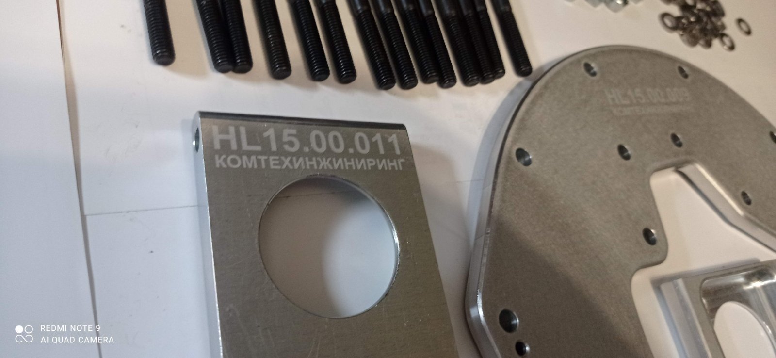

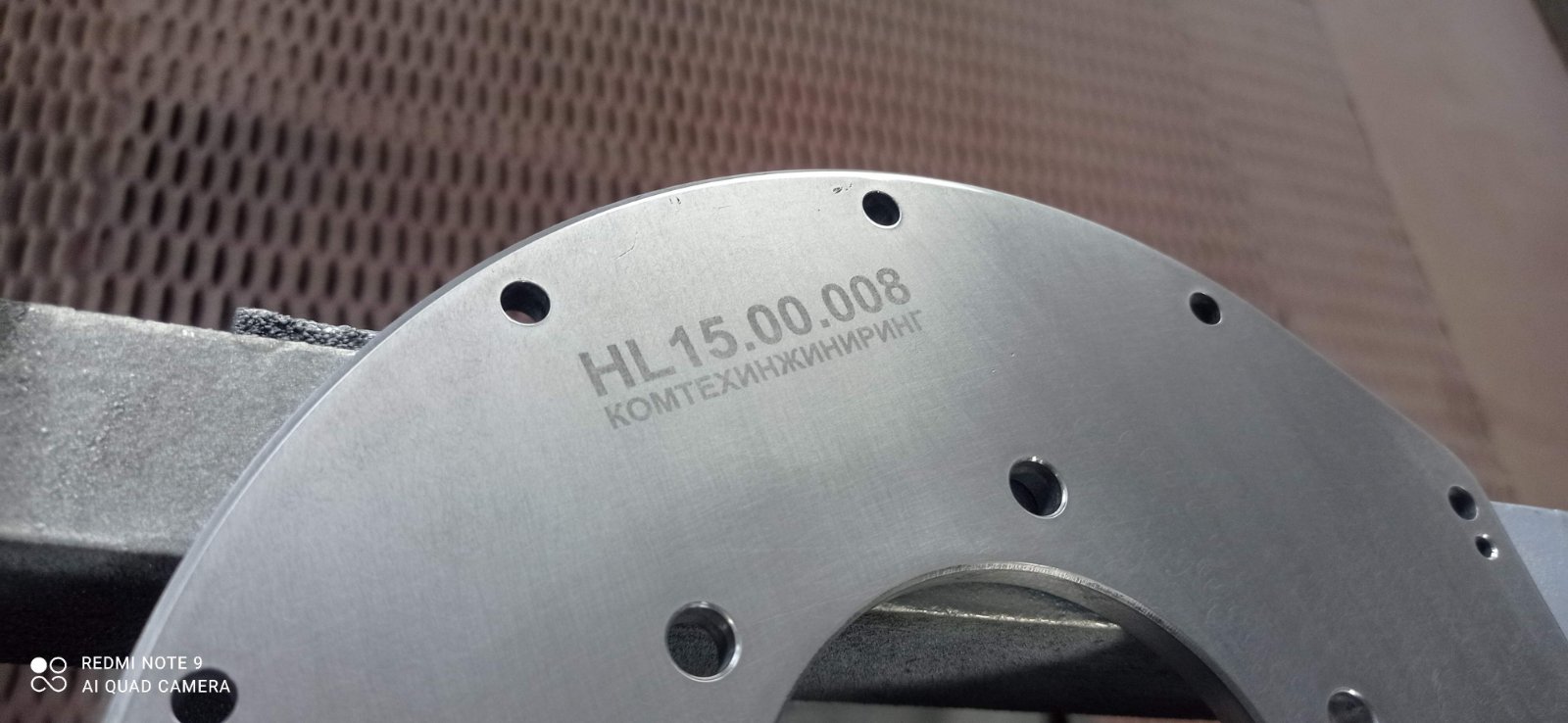

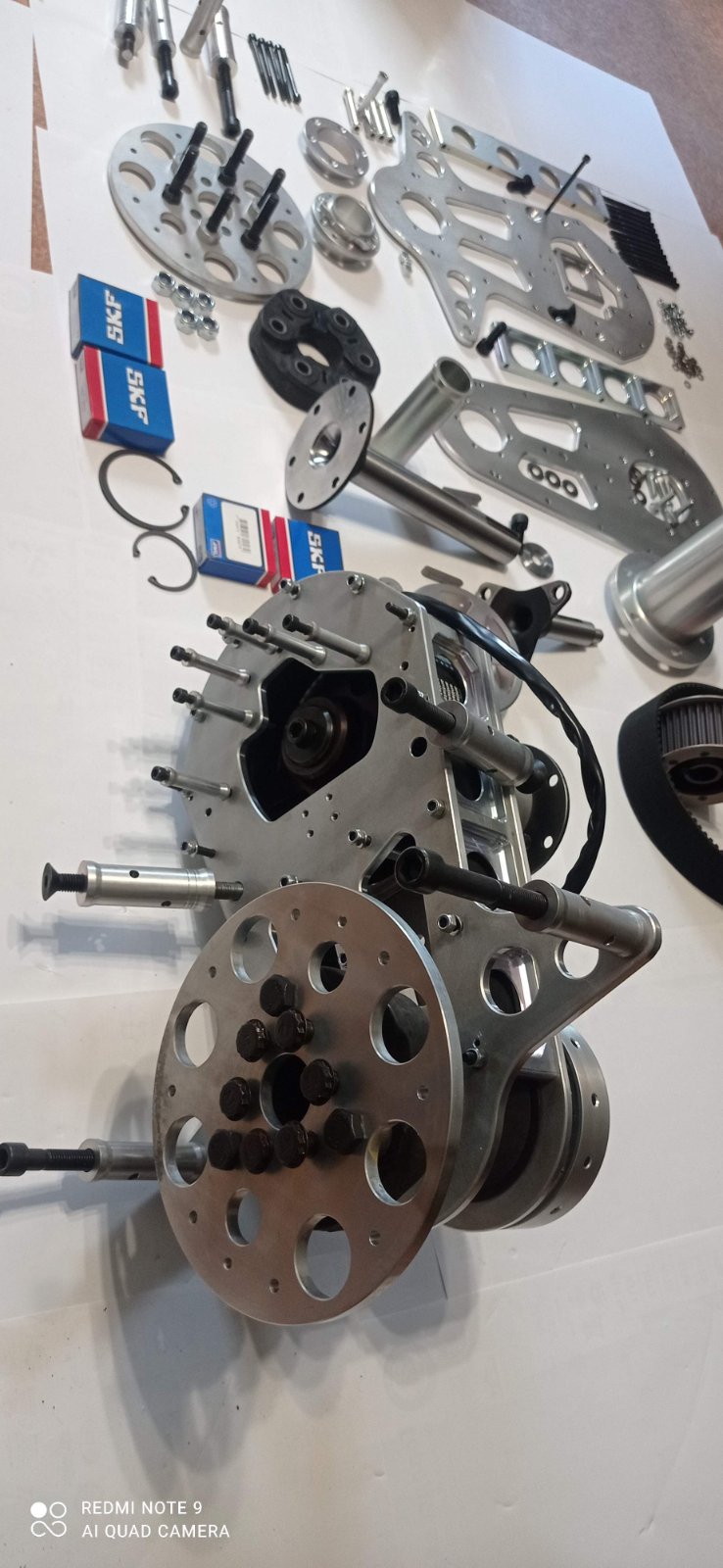

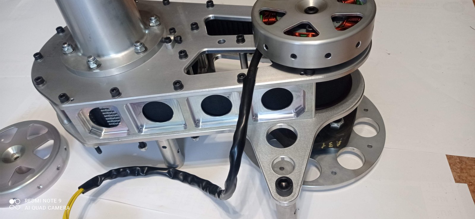

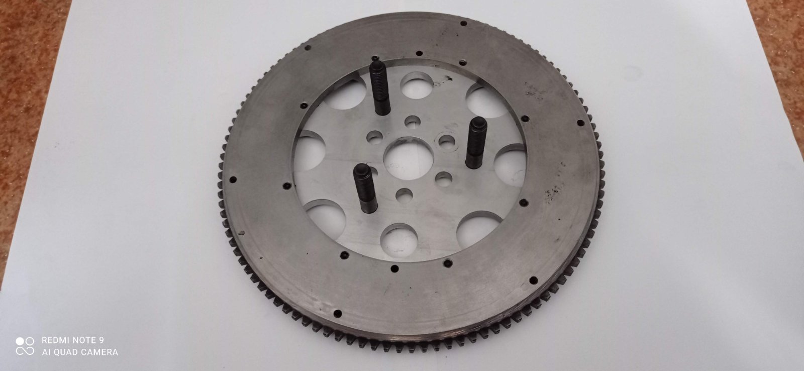

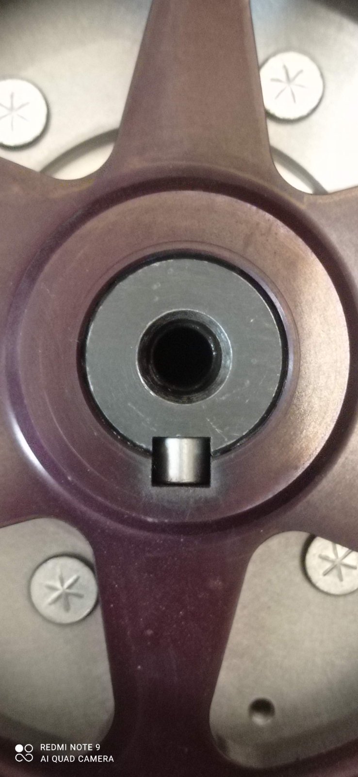

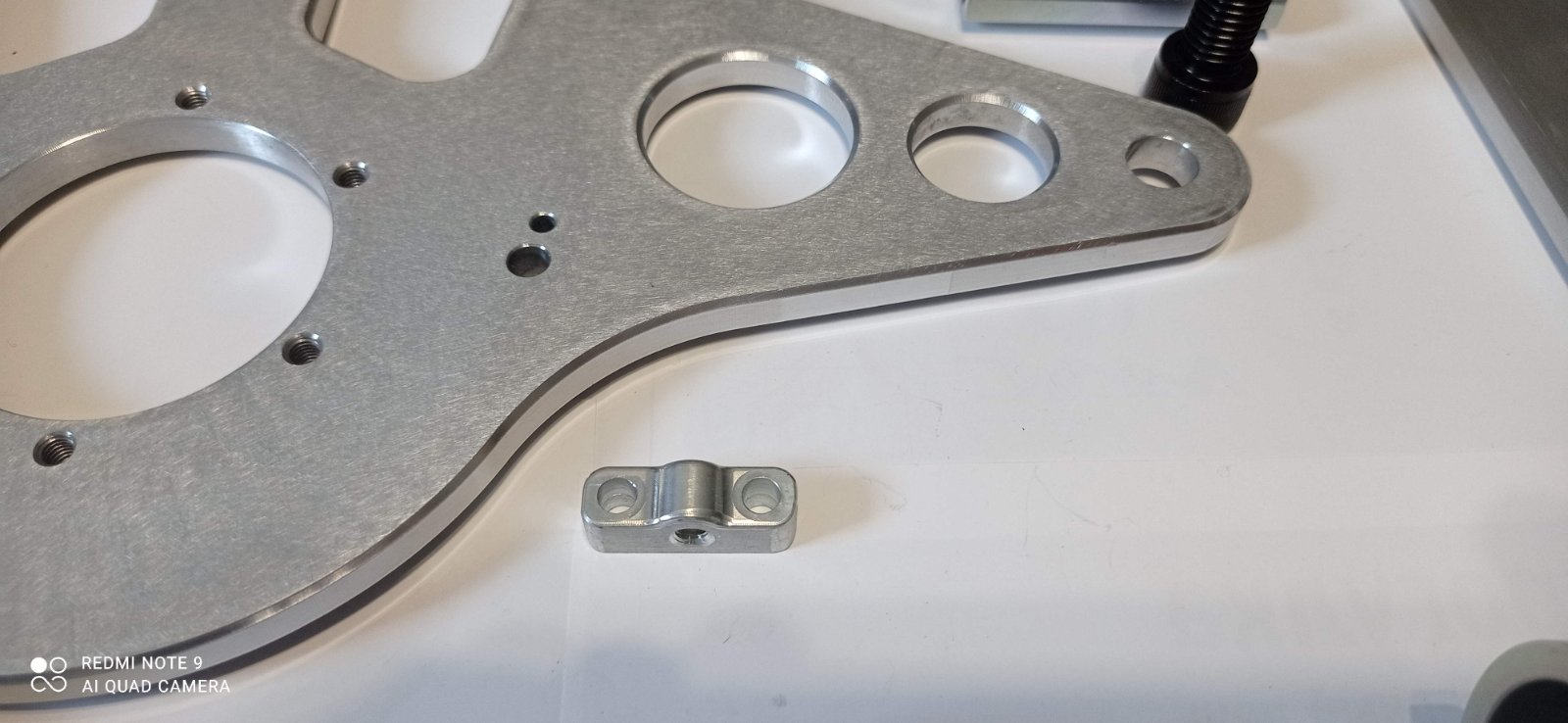

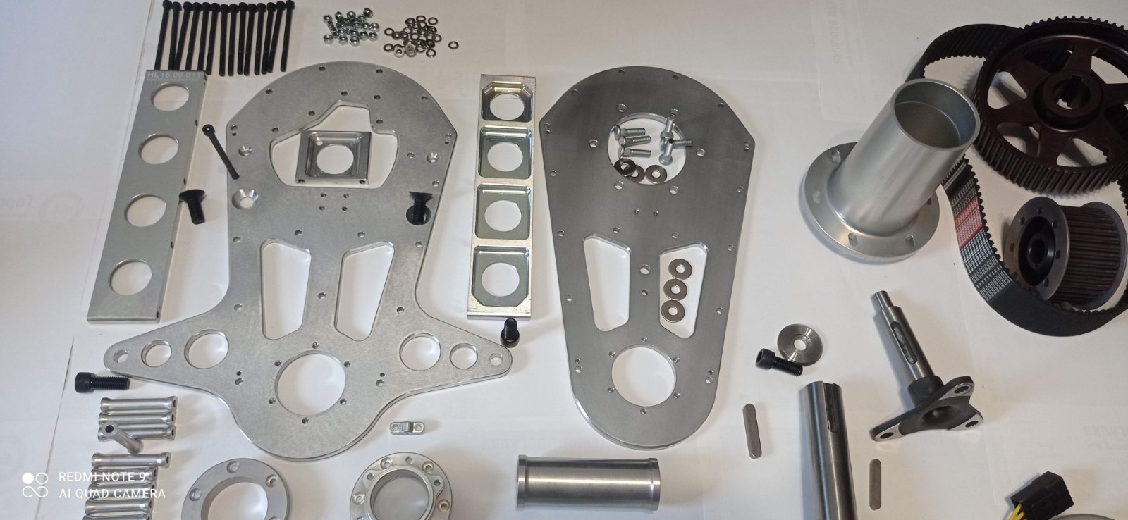

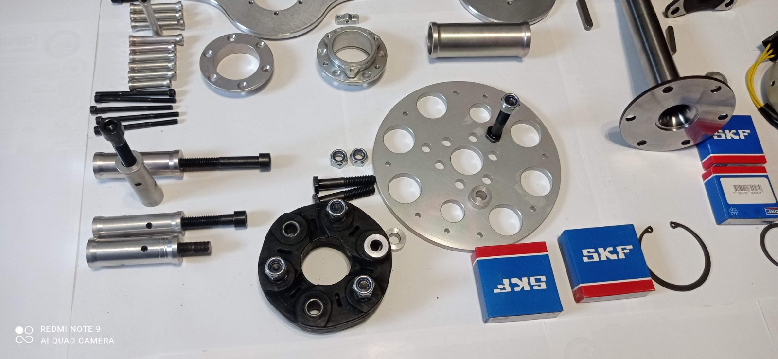

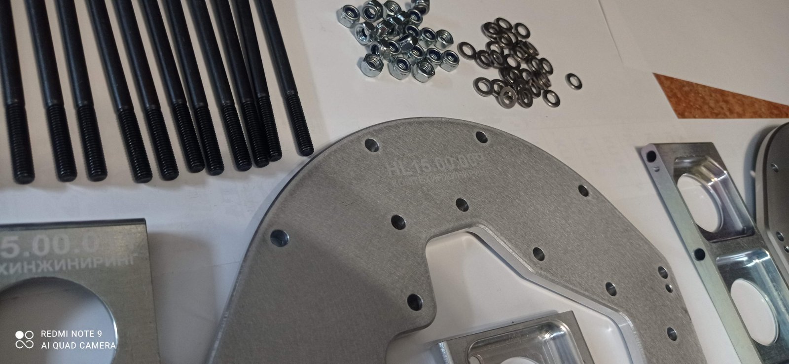

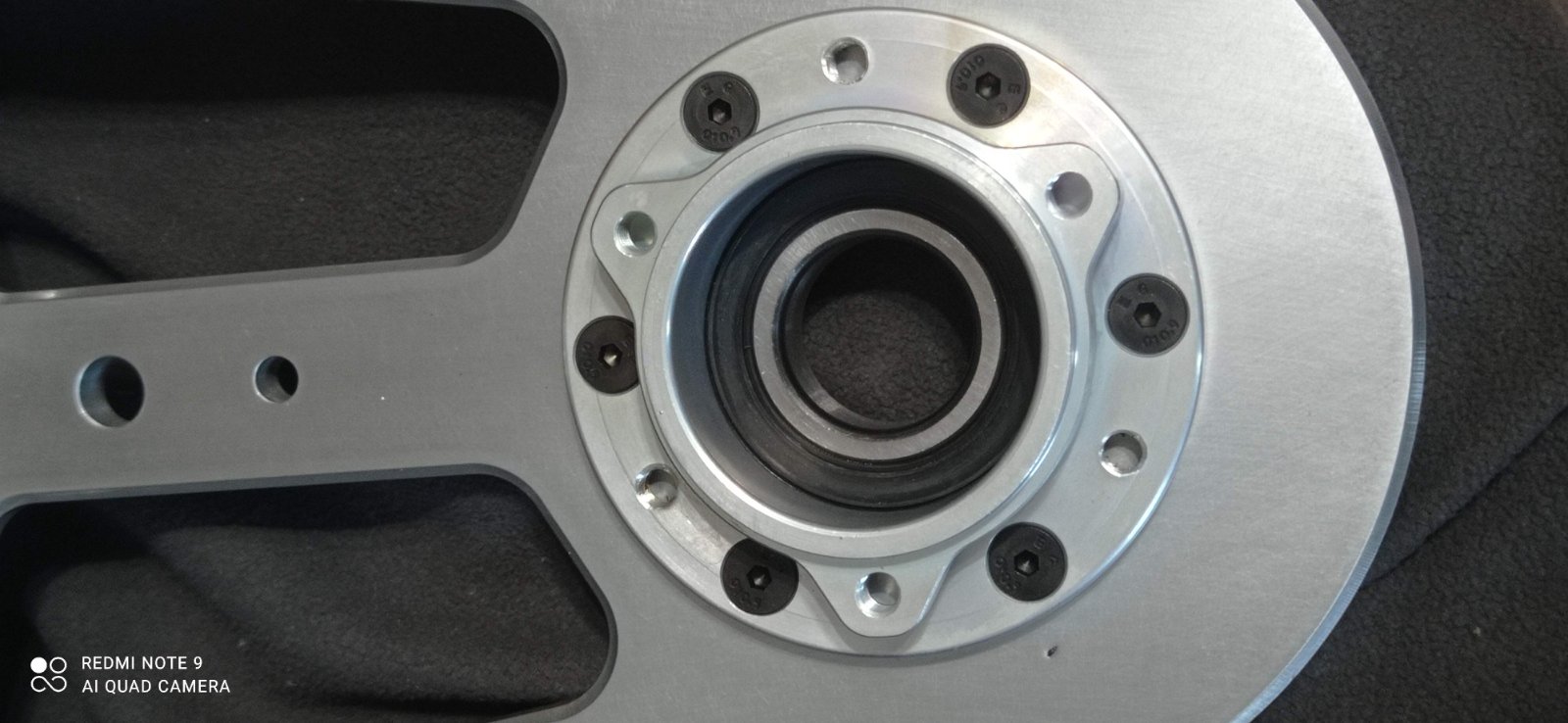

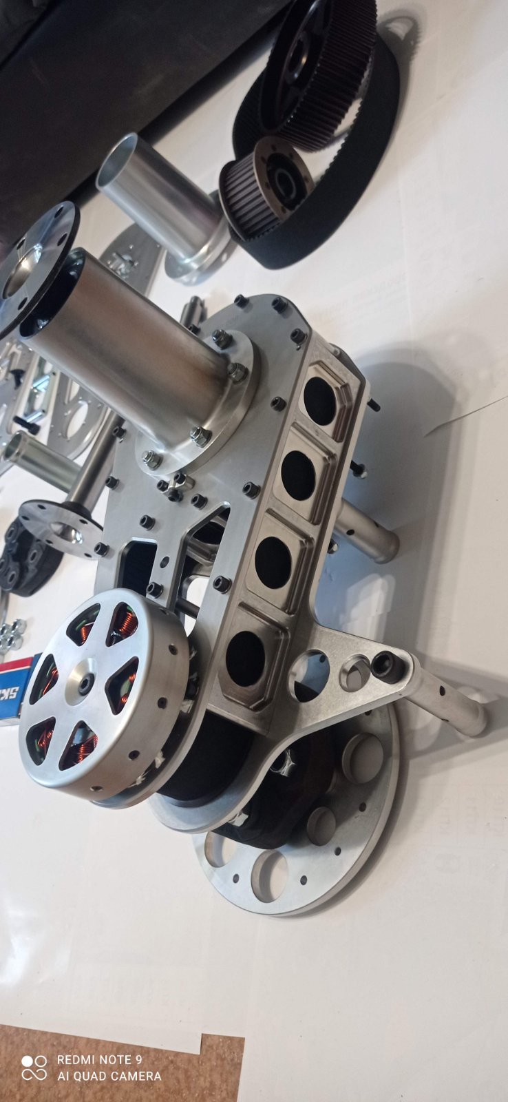

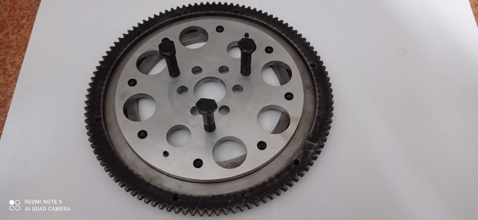

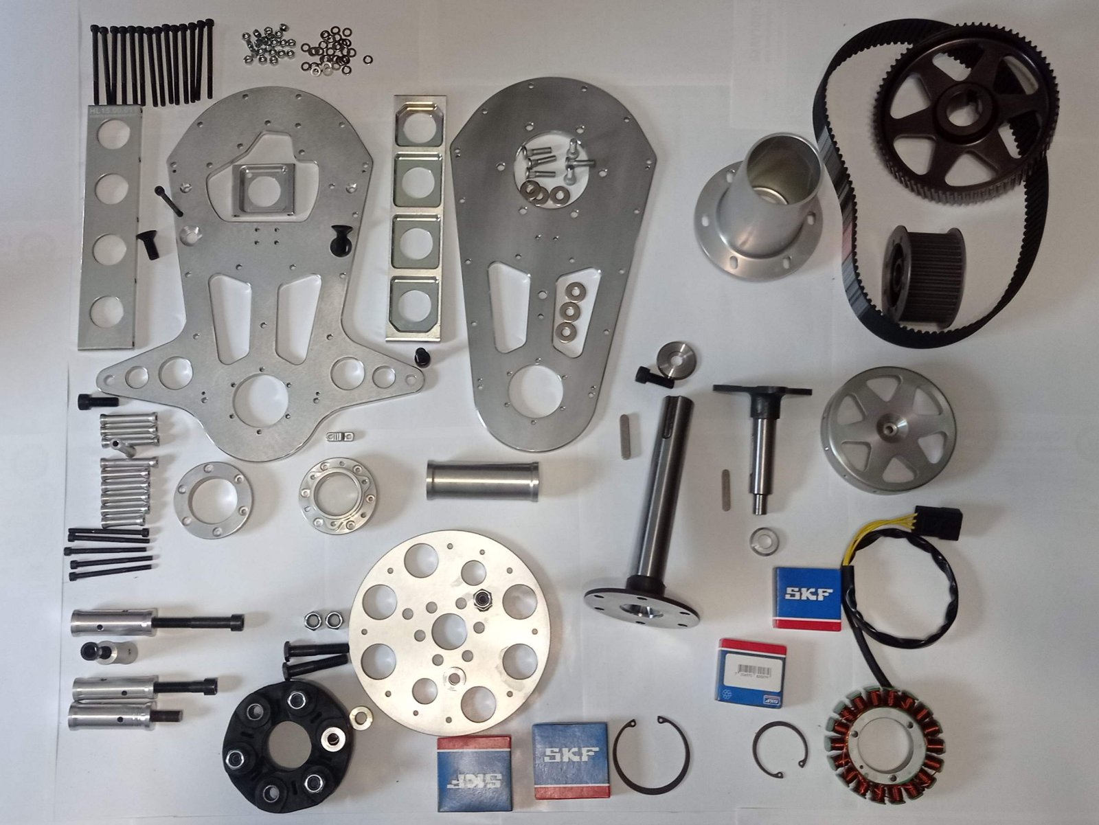

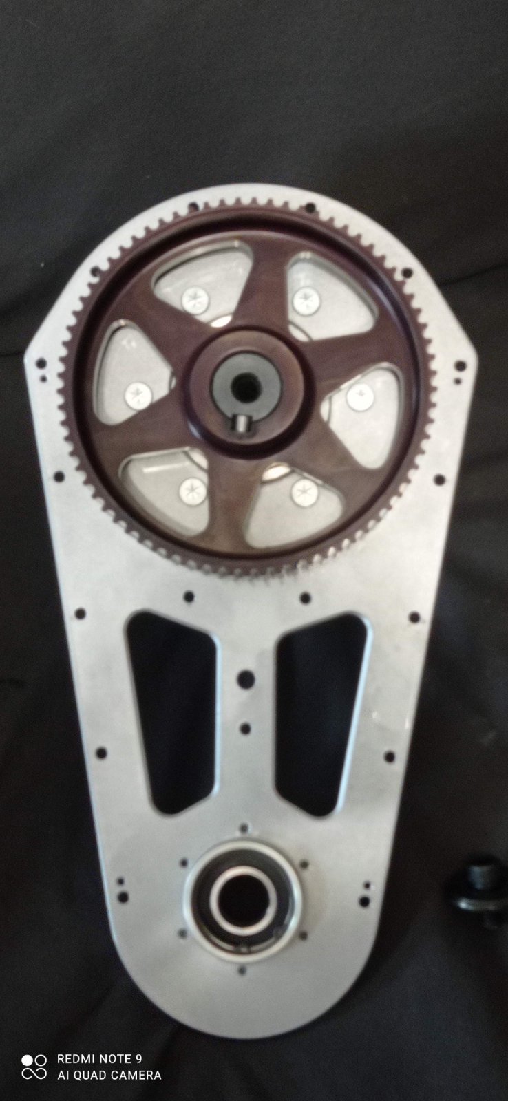

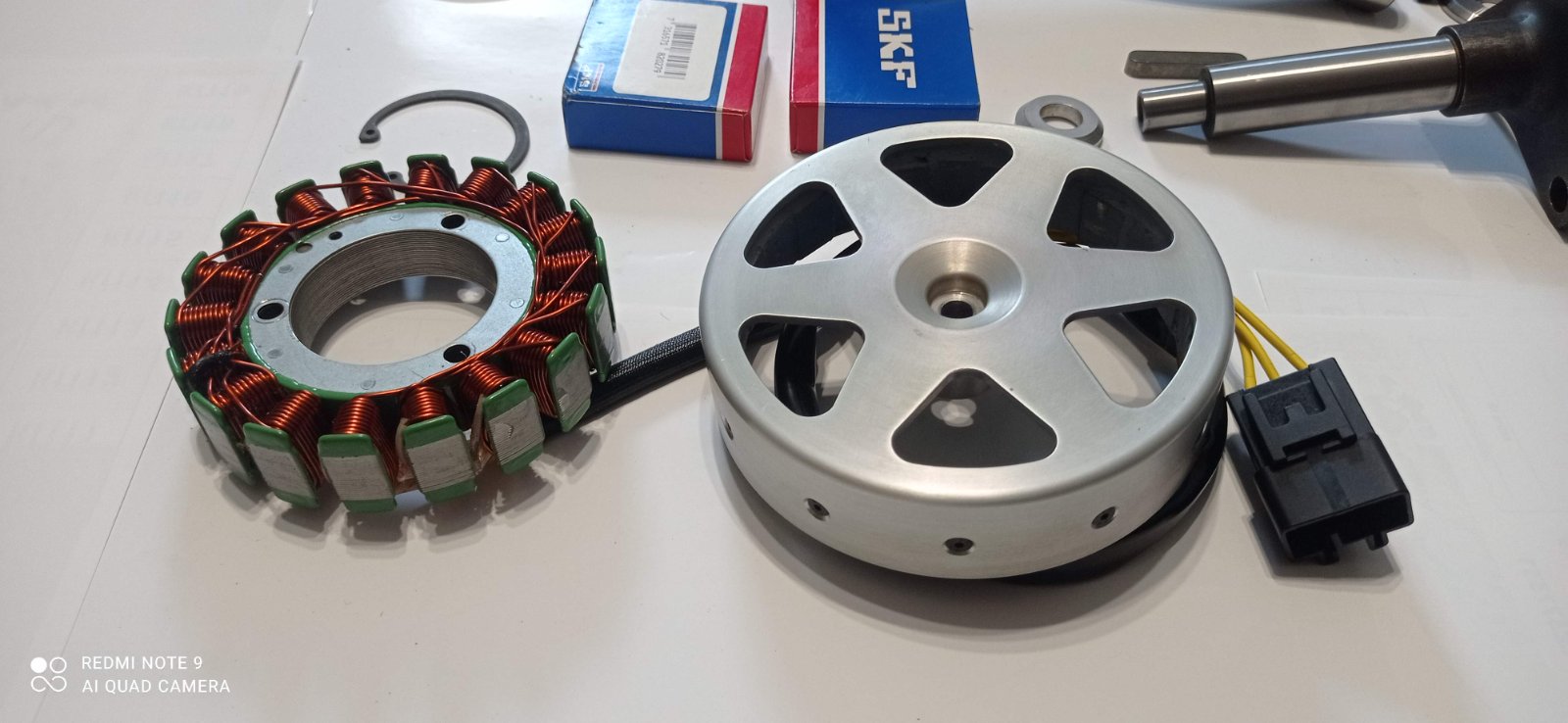

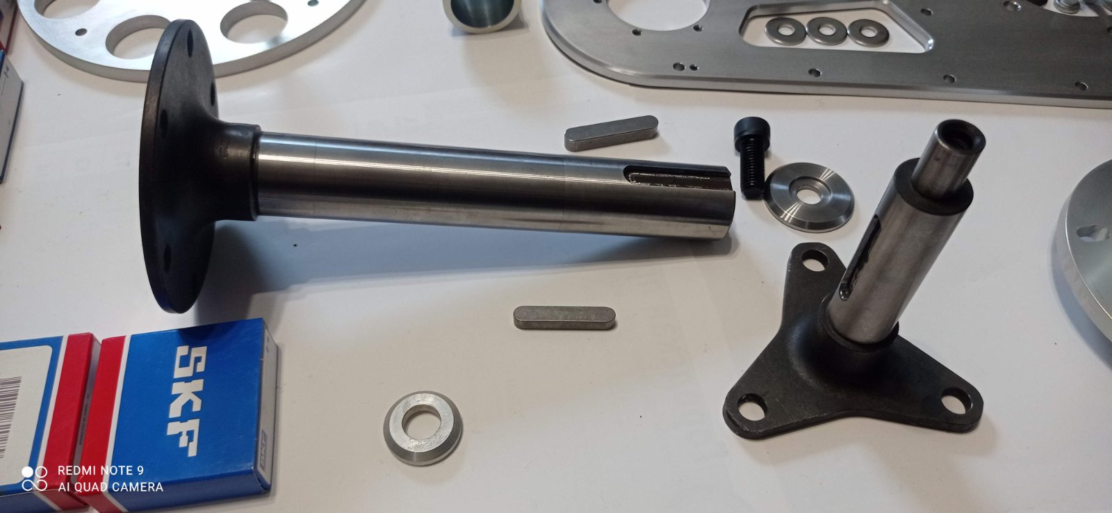

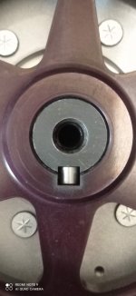

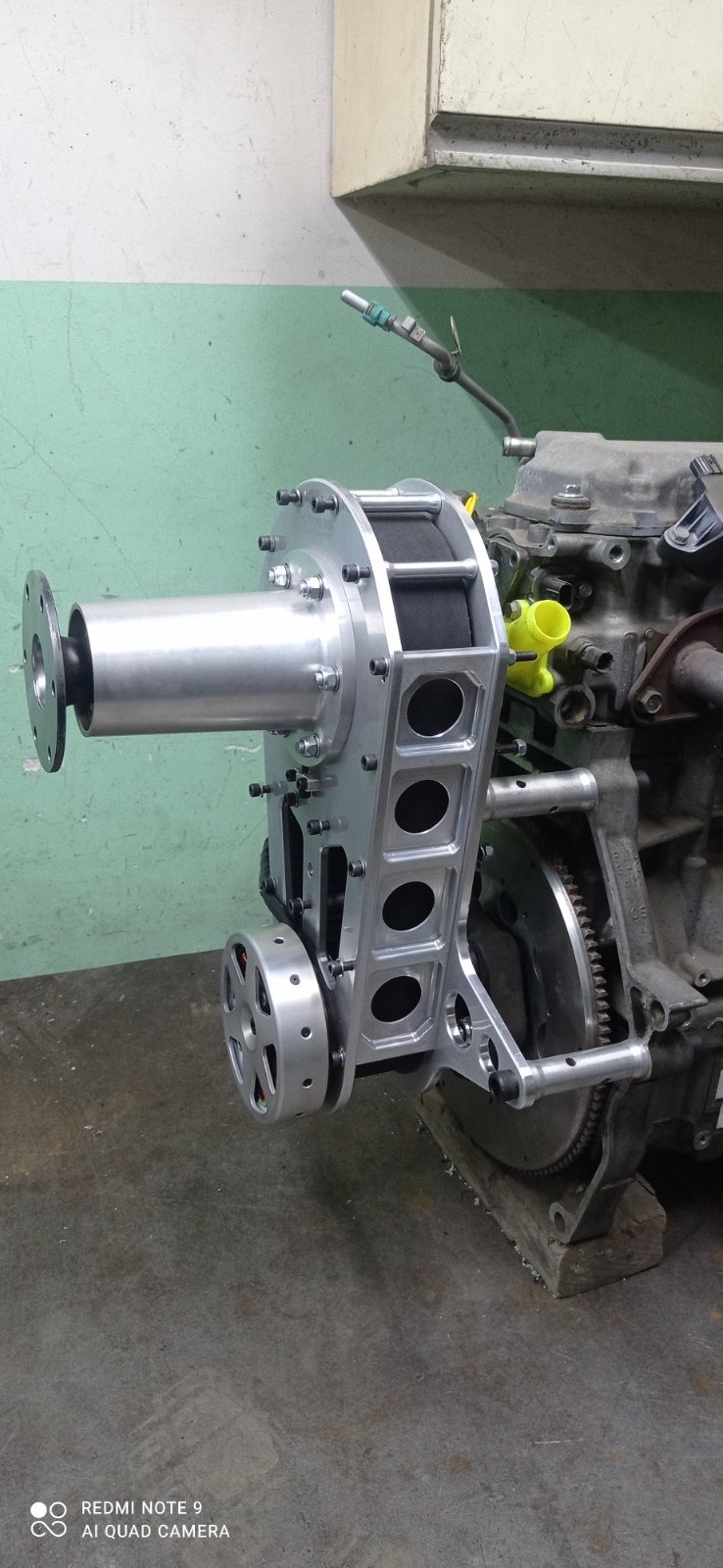

Наконец то заканчиваем изготовление пробной партии редукторов для Gazaile2 в количестве 3х шт. Один собрал покрутил, работает мягко, мне нравится.
    248,2 КБ · Просмотры: 216
    147,5 КБ · Просмотры: 206
    160,7 КБ · Просмотры: 201
    154,4 КБ · Просмотры: 202
    169 КБ · Просмотры: 201

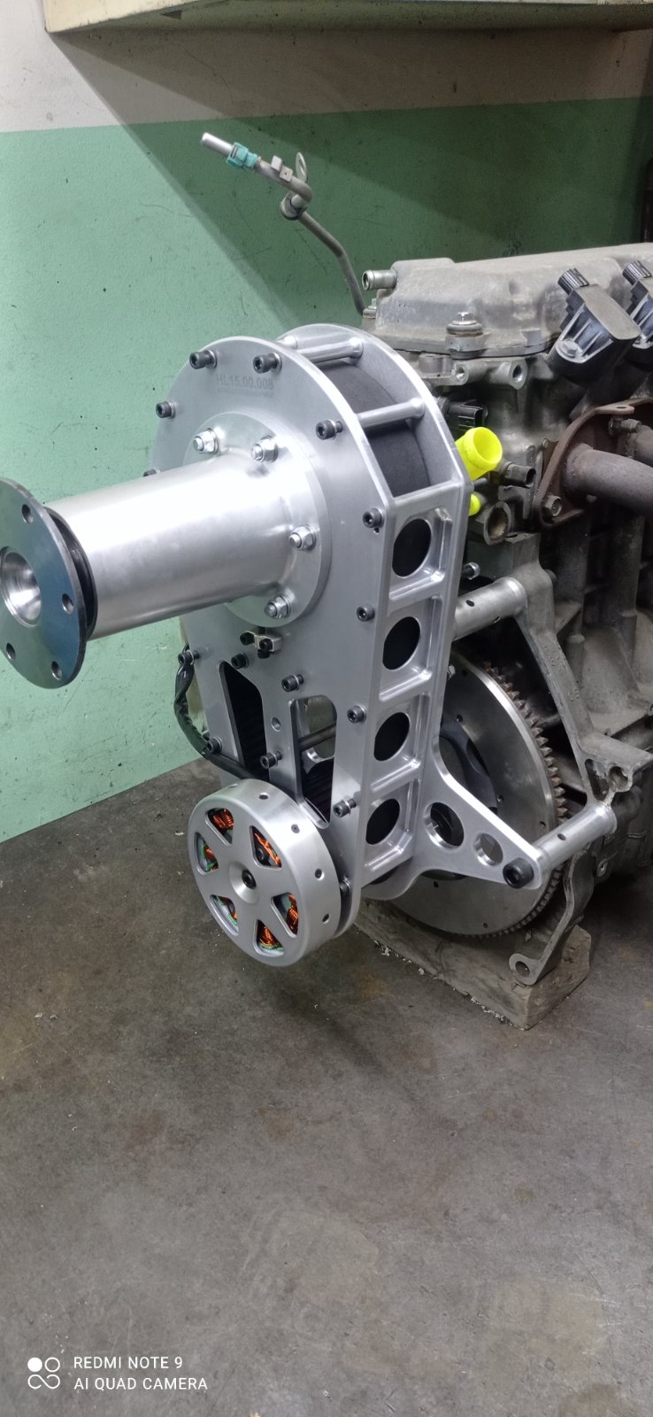

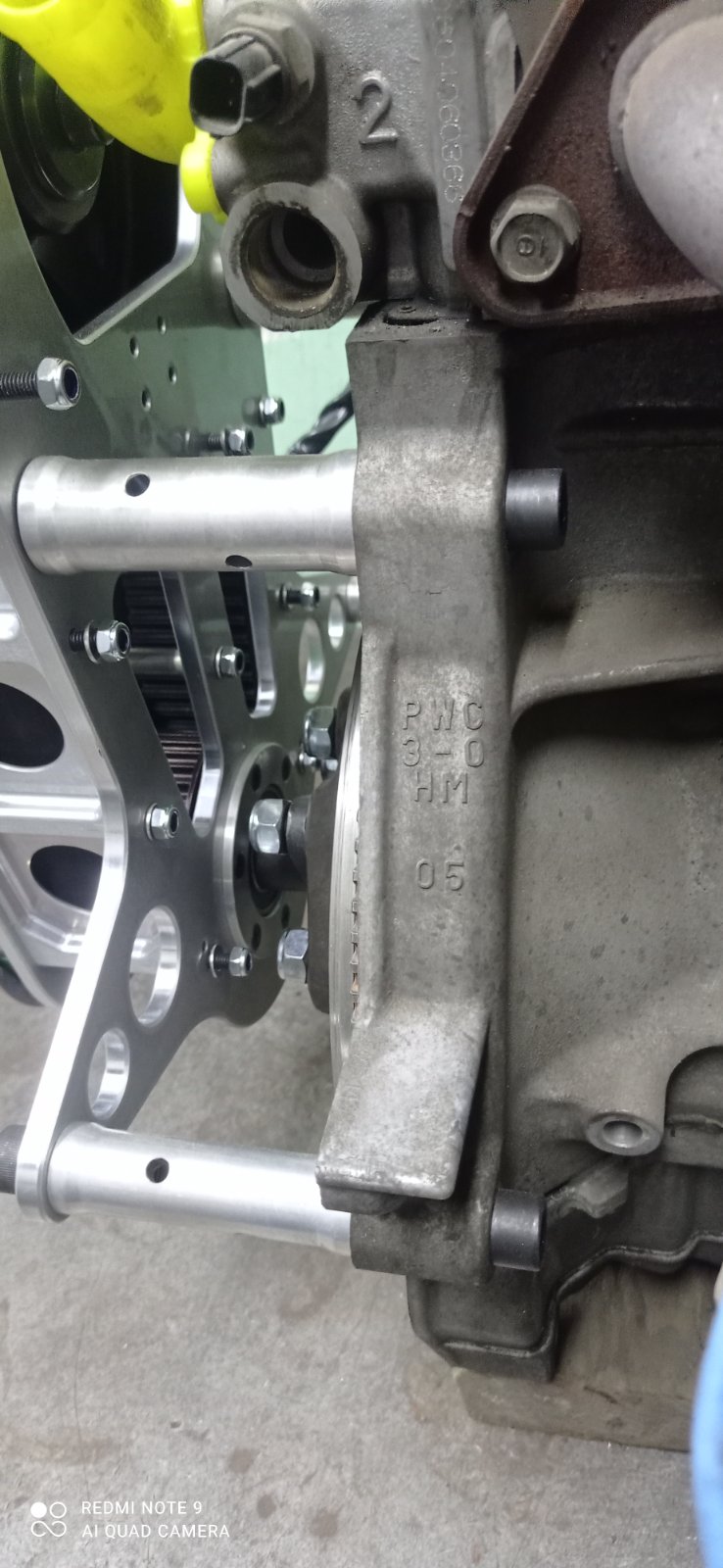

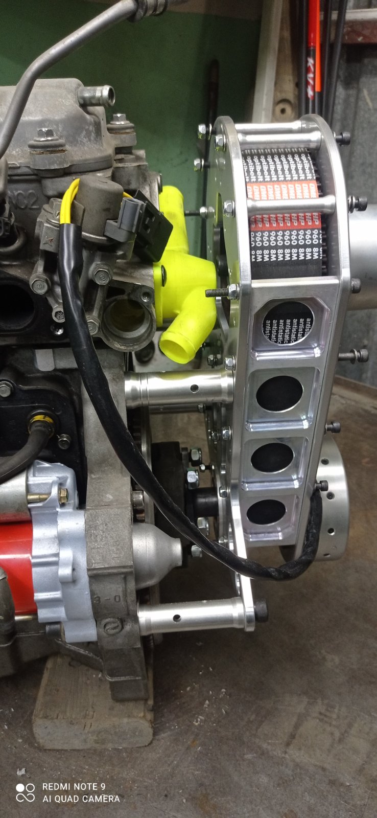

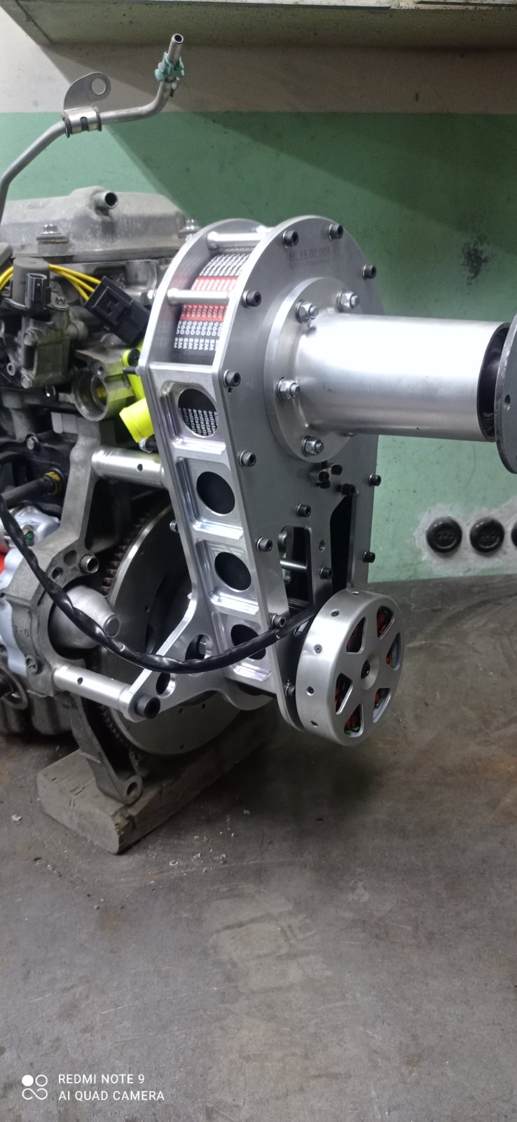

Примерка:
Этот редуктор будет устанавливаться на другой двигатель, по этому винты не затянуты и не установлен дополнительный крепеж к головке блока.
    172,5 КБ · Просмотры: 225
    203,3 КБ · Просмотры: 221
    165,2 КБ · Просмотры: 208
    186,5 КБ · Просмотры: 205
    187 КБ · Просмотры: 208
Примерка:
