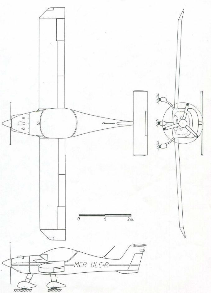

мне кажется что это она
Нет, не она.

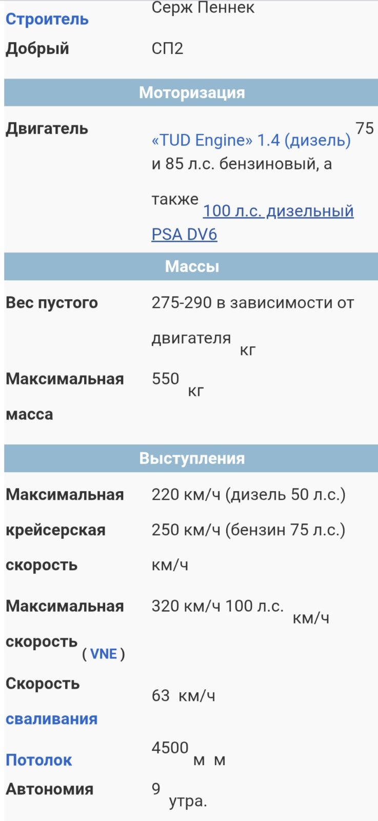

Максималка 240 км/ч с дизелем 52 л.с. - это достижение (я думаю что там всеже 220-230), но пишут 240...
При том с ротаксом на 20-30 км/ч меньше. Делали. Тогда капот не той системы. Делали. Хоть тот же банби мс100 / mcrs01 - летает похоже. Но они сразу под 912 делались.
Как я понимаю - вся фишка в закрылках, на 2/3 размаха и 1/3 хорды. И если смотреть на mcr4s - там он такой же по размерам но двухщелевой. И там все проверено.

Отнюдь, отличная! Vne - это не максималка, это предел, ее можно и с дизелем набрать, немно зайдя в пике 🙂), На ней ограничены перемещения упраляющих поверхностей на 1/3 хода (иначе можно и поломать🙂. Двигатели теряют 10% на каждые 1000 метров высоты, так что паспортные данные непонятно чего, непонятно в каких условиях. Если на земле мулинетка показала 90 л.с. - надо еще проверит какая там была высота от уровня моря 🙂) и на какой высоте взяли 269 км/ч, там может и 90 л.с. не быть. У вас одна из лучших газелей, и менее 20% запаса до Vne - это меньше чем принято. Пеннек точно считал запас 20% до Vne, т.е. вы уже вылезли за его рассчетную максималку для газели на 2,5 км/ч. 🙂)
